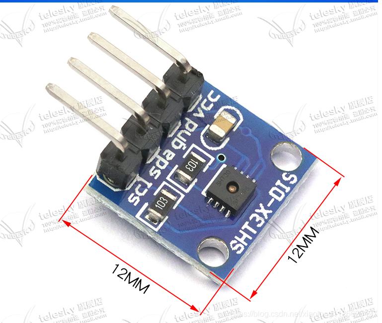

温湿度传感器: SHT30
MCU : STM32F103ZET6
程序采用模块化编程,iic时序为一个模块(iic.c 和 iic.h),SHT30为一个模块(sht30.c 和 sht30.h);IIC时序采用模拟时序方式实现,IO口都采用宏定义方式,方便快速移植到其他平台使用。

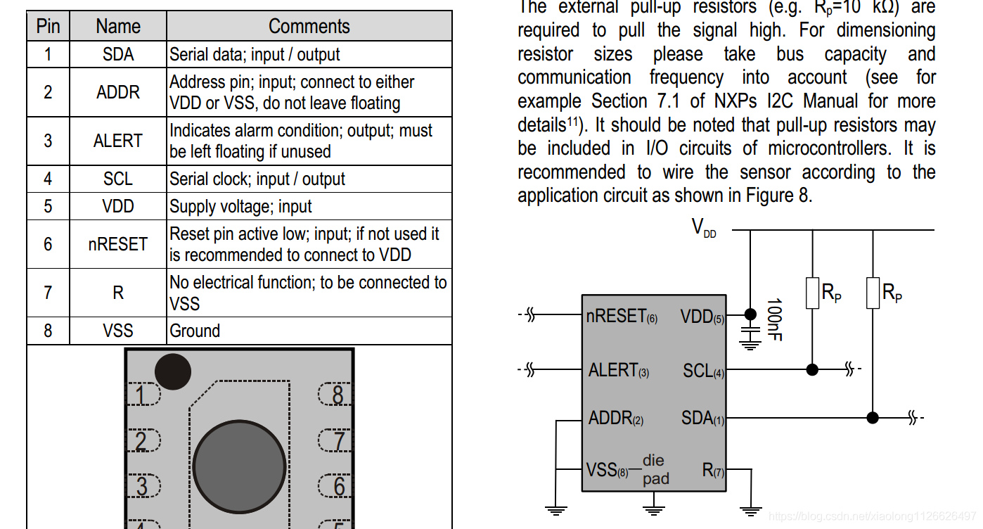

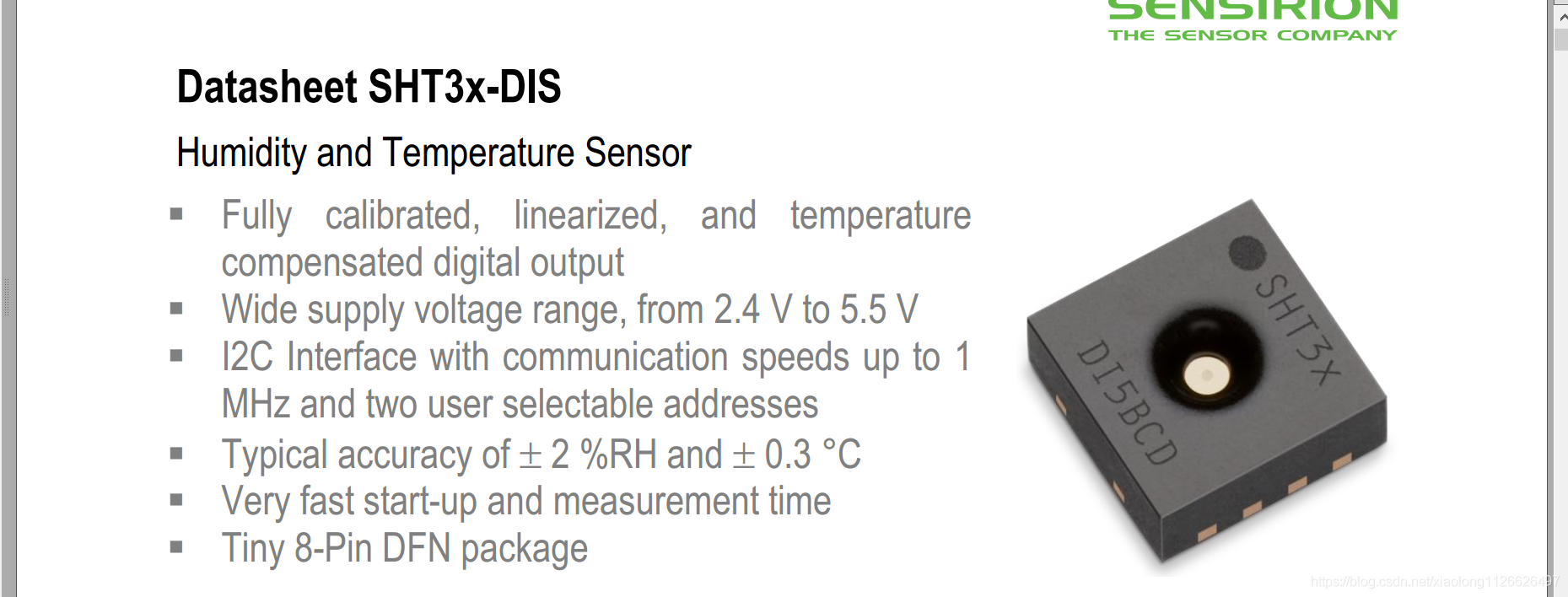

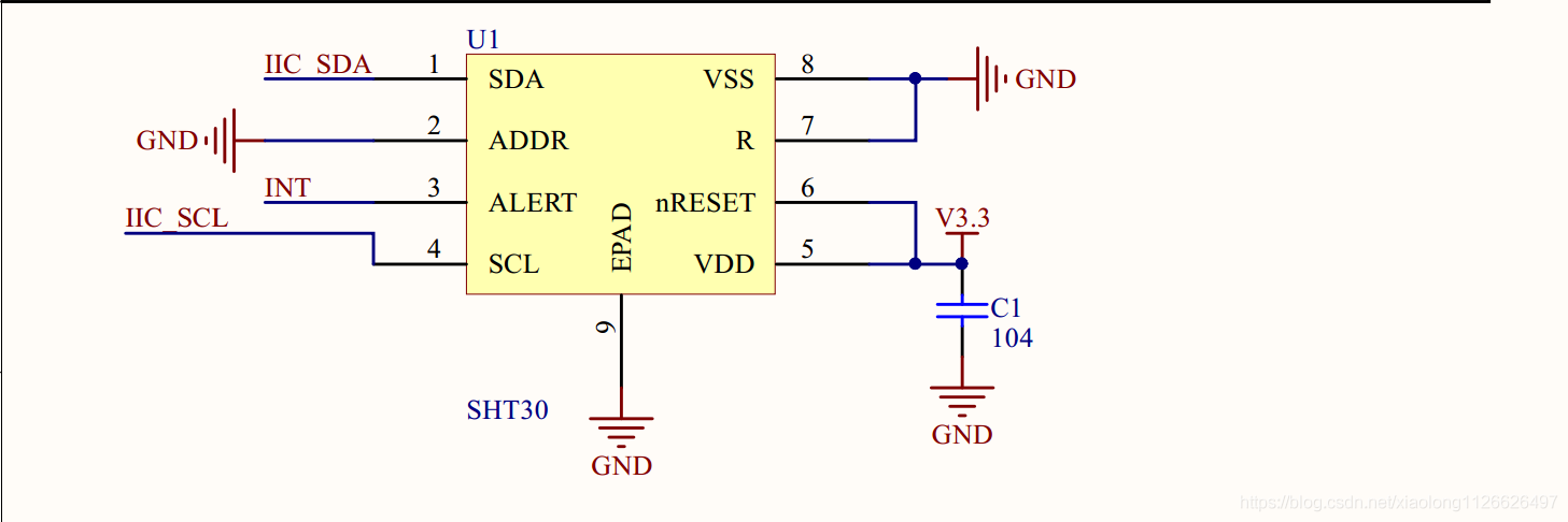

二、SHT30介绍
特点:
1. 湿度和温度传感器
2. 完全校准、线性化和温度
3. 补偿数字输出,宽电源电压范围,从2.4 V到5.5 V
4. I2C接口,通信速度高达1MHz和两个用户可选地址
5. 典型精度 +- 2%相对湿度和+- 0.3°C
6. 启动和测量时间非常快
7. 微型8针DFN封装
这是SHT30的7位IIC设备地址:

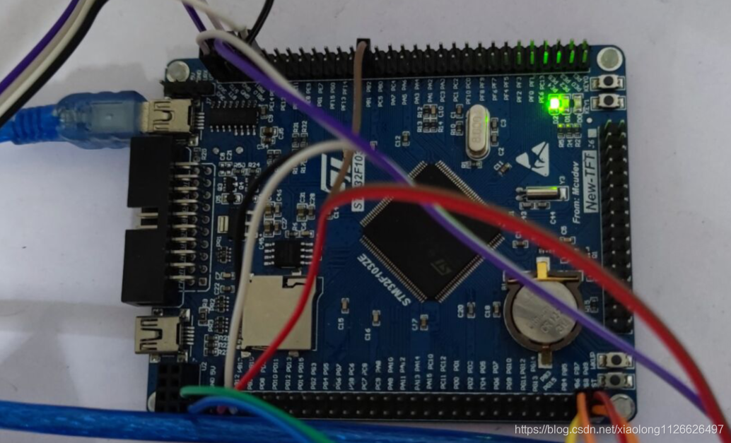

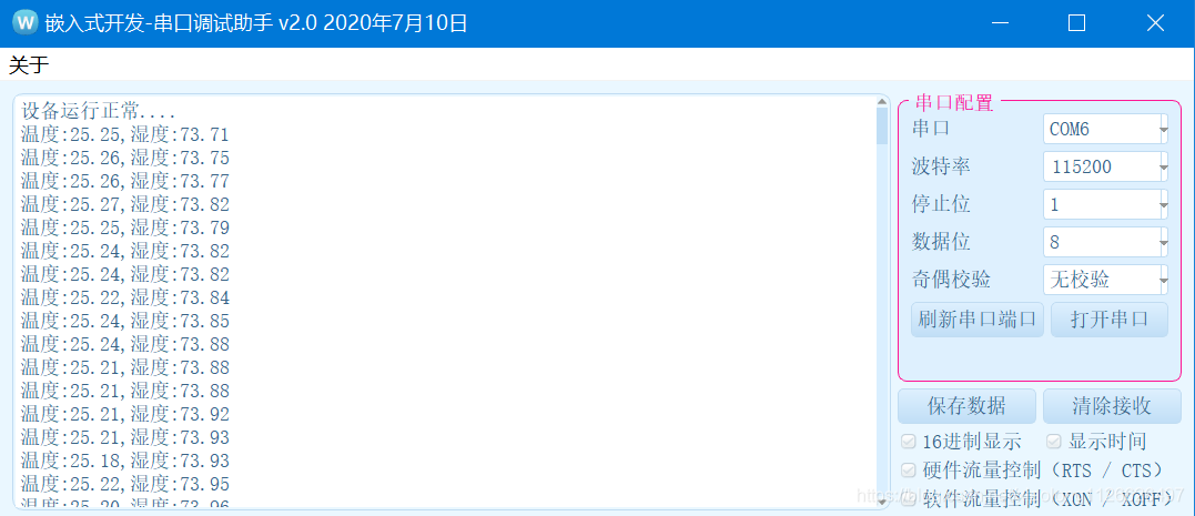

三、设备运行效果
这是串口打印的数据:
