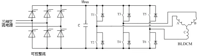

1 晶闸管移相调压
如果系统是交流供电,则需要整流电路获得直流母线电压。此时,可以采用晶闸管构成可控整流桥,利用调相方法调节直流母线电压Ubus的大小,如图1所示。这种控制方法适用于动态性能要求不高的场合。
wKgZPGjbMGGAUS5TAAAaNDxJsA4807.jpg?imageView2/2/w/1000
图1 可控整流电路调压

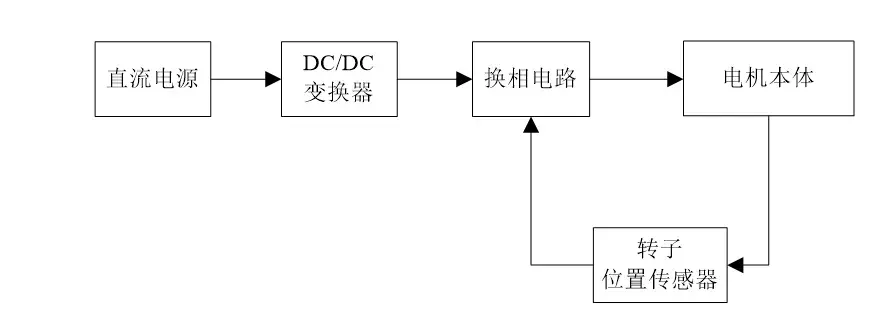

2 DC/DC变换器调压

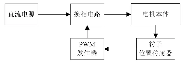

如果系统是直流供电,则可以用DC/DC变换器调压。调压调速原理如图2所示。图中变换器用以调节电枢电压达到无刷直流电机调速的目的;换相电路适时切换通电绕组使电机旋转。
wKgZO2jbMGGARBYiAAAYskjC3H0198.jpg?imageView2/2/w/1000
图2 DC/DC变换器调压
这种最简单的例子,就是在连接的直流母线上串接一个功率晶体管,用以调节给控制器的直流电压。此功率晶体管可以工作在放大器状态,给控制器的电压可以连续变化。这种控制方式电路比较简单而且有大的带宽。但是在功率晶体管上的损耗大,系统总效率低,只适用于小功率系统。

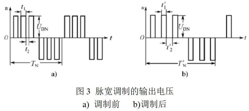

把每半个周期内,输出电压的波形分割成若干个脉冲,每个脉冲的宽度为t1,每两个脉冲间的间隔宽度为t2,如图3所示,则脉冲的占空比γ为:
wKgZPGjbMGGAJUgZAAAGOk9KSa8348.jpg?imageView2/2/w/1000
此时,输出电压的平均值和占空比成正比,所以在调节频率时,不改变直流电压的幅值,而是改变输出电压脉冲的占空比,也可样可以实现变频变压的效果,如图3所示。其中图3a为调制前的波形,图3b为调制后的波形。与图3a相比,图3b的电压周期增大(频率降低),电压脉冲的幅值不变,而占空比则减小,故平均电压降低。
wKgZO2jbMGKAHOleAAAsYNwfUsc964.jpg?imageView2/2/w/1000
在实际应用中,一般保持频率不变,而通过调整占空比来实现调压调速。

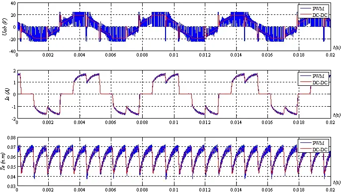

与图2相比,PWM方式具有电路简单、元件数量少等优点,应用较为广泛,但电磁噪声与损耗较大。对比见图5。

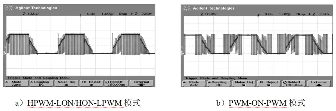

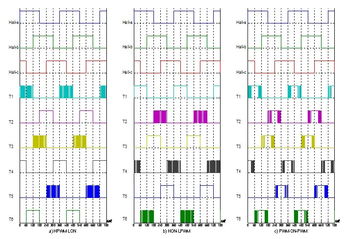

在无刷直流电机PWM调速控制中,调制波为与转速相关的直流电平;为降低开关损耗,可采取一个开关管工作于PWM状态进行调压,而另一个处于常通状态。常见的PWM工作模式见图6,图中以120度HALL安装为例。
wKgZO2jnfeKAX2PNAAQM1YSVOsY161.png?imageView2/2/w/1000
图6 PWM换相调压模式
图中,a)和b)为上桥臂或下桥臂3个开关管进行PWM调制,另一个配对导通的开关管处于常通状态,以0~60°区间T1、T4导通为例,在HPWM-LON中,T1进行PWM调制(即调压),T4为常通,而HON-LPWM中T1、T4的工作模式刚好与此相反,T1常通,T4执行PWM调压。此模式下逆变器输出相电压波形见图5-15a)。
PWM-ON-PWM模式中,0~360°区间,任意时刻仅一个开关管执行PWM调压;以0~120°区间为例,T1先进入30°的PWM模式,此刻T4常通;其后60°T1则处于常通状态;最后30°T1再次进入PWM模式。PWM-ON-PWM模式6个开关管的工作模式一致,功耗相同,系统可靠性提高,同时转矩波动较小。此模式下逆变器输出相电压波形见图7 b)。
