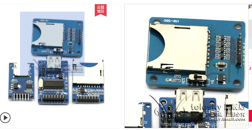

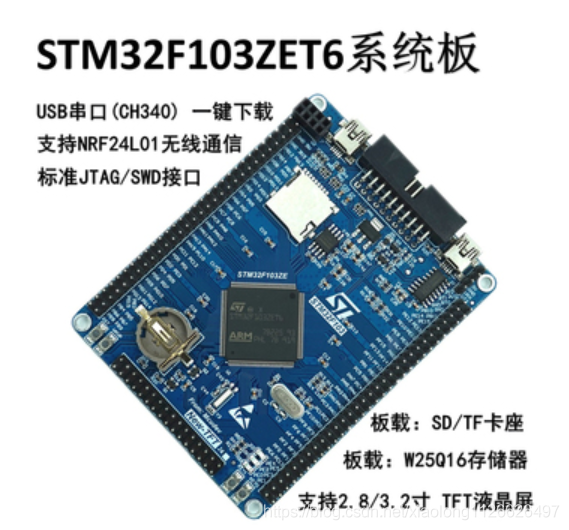

硬件包含:  一块STM32F103ZET6系统板、一个SPI接口的SD卡卡槽模块、一张SD卡

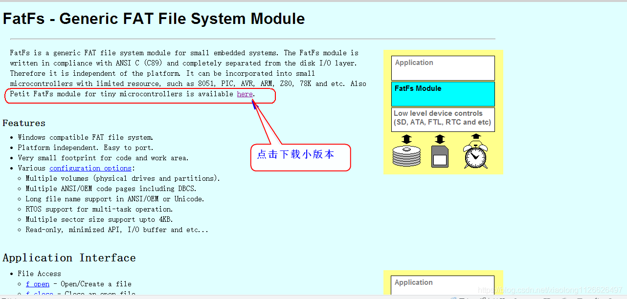

2.4 源码下载

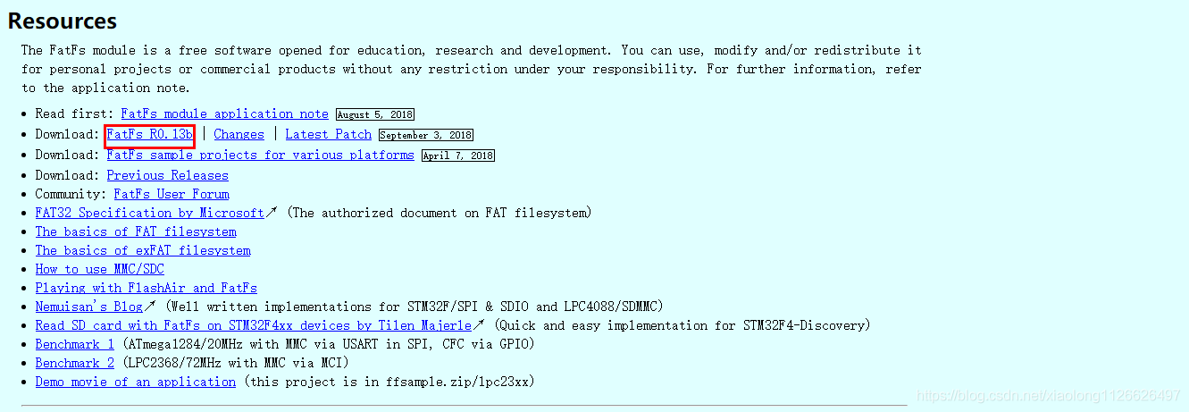

下载地址:http://elm-chan.org/fsw/ff/00index_e.html
FATFS有两个版本,一个大版本,一个小版本。小版本主要用于8位机(内存小)使用。
下载图:

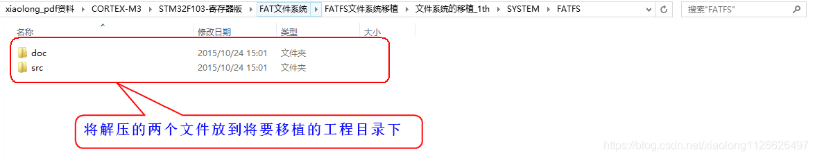

将下载的源码解压后可以得到两个文件夹: doc 和 src。 doc 里面主要是对 FATFS 的介绍(离线文档—英文和日文),而 src 里面才是我们需要的源码。

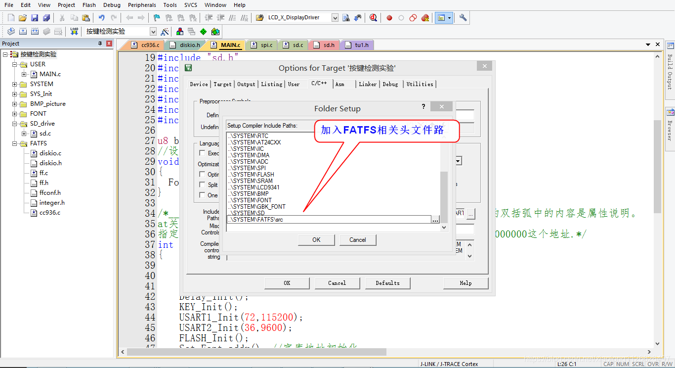

移植之前,首先得准备一个能正常编译的工程,并且工程里有SD卡的驱动代码,提供了读写扇区这些函数才能进行FATFS文件系统的正常移植。
关于如何编写SD卡驱动,SD卡的时序介绍、命令介绍等知识点下篇文章再讲解。这篇文章重点是FATFS文件系统的移植过程。

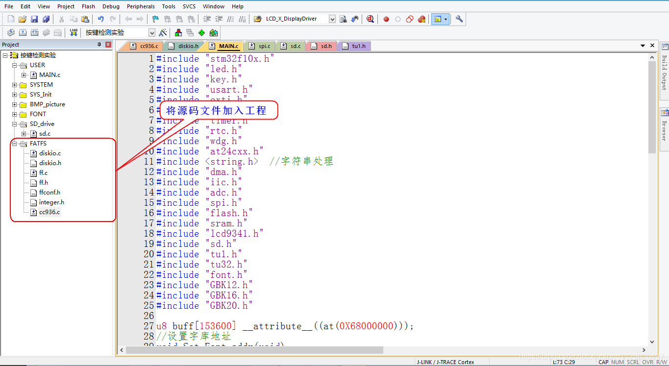

3.1  新建工程
FATFS文件系统源码下载下来,解压之后,移植修改的步骤如下:

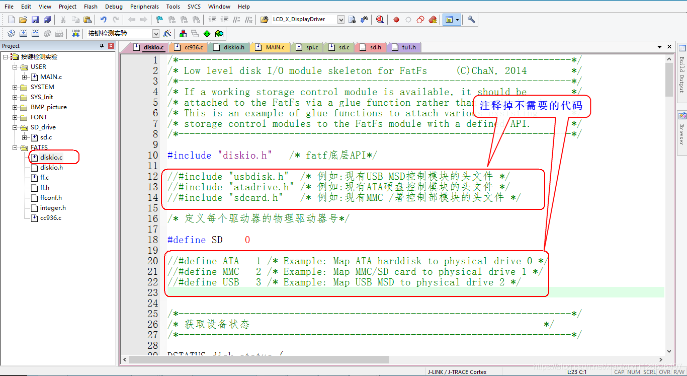

打开KEIL工程,添加FATFS文件源码:
加入.h文件主要是方便配。cc936.c 用于支持中文。

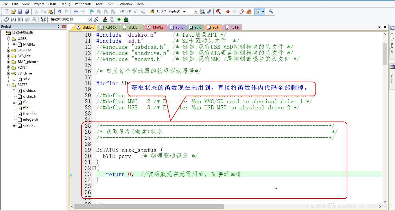

3.2  修改diskio.c文件
注释掉现在不需要的用到的文件,因为我们现在用的是SD卡,与USB,ATA,MMC卡没关系。
并加入一个新的宏 :
#define  SD  0
定义SD卡的物理驱动器号为0。
修改 disk_status函数,该函数主要是用来获取磁盘状态。现在未用到,可以直接函数体内代码删除。
修改截图:
代码示例:
#include "diskio.h"           /* fatf底层API */
#include "sd.h"                      /* SD卡驱动头文件  */
/* 定义每个驱动器的物理驱动器号*/
#define SD    0
/* 获取设备(磁盘)状态                                                     */
DSTATUS disk_status (
        BYTE pdrv             /* 物理驱动识别 */
   return 0;  //该函数现在无需用到,直接返回0

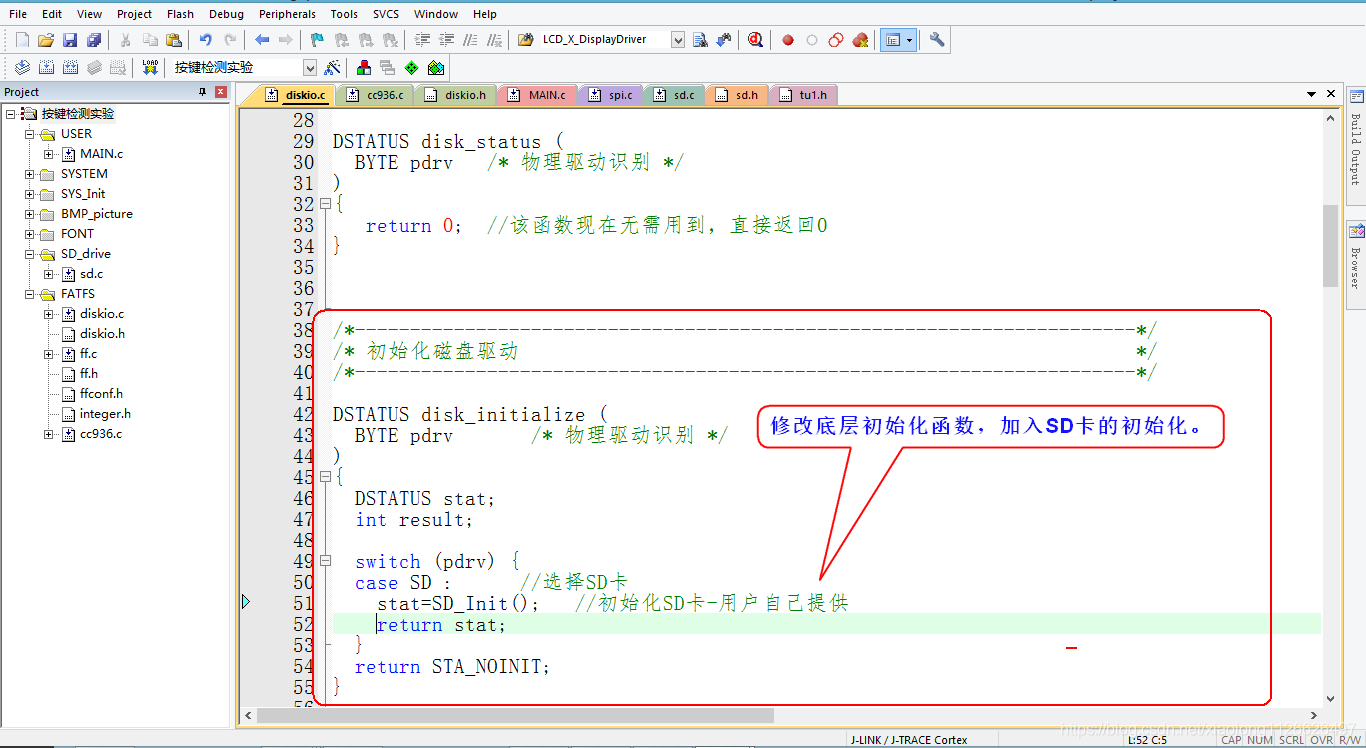

修改disk_initialize函数,添加SD卡的初始化,其他不用到的代码直接删掉,该函数成功返回0,失败返回1。
修改截图:
代码示例:
/* 初始化磁盘驱动                                                        */
DSTATUS disk_initialize (
        DSTATUS stat;
        int result;
        switch (pdrv) {
        case SD :            //选择SD卡
                stat=SD_Init();   //初始化SD卡-用户自己提供
        if(stat)return STA_NOINIT;  //磁盘未初始化
        return 0; //初始化成功

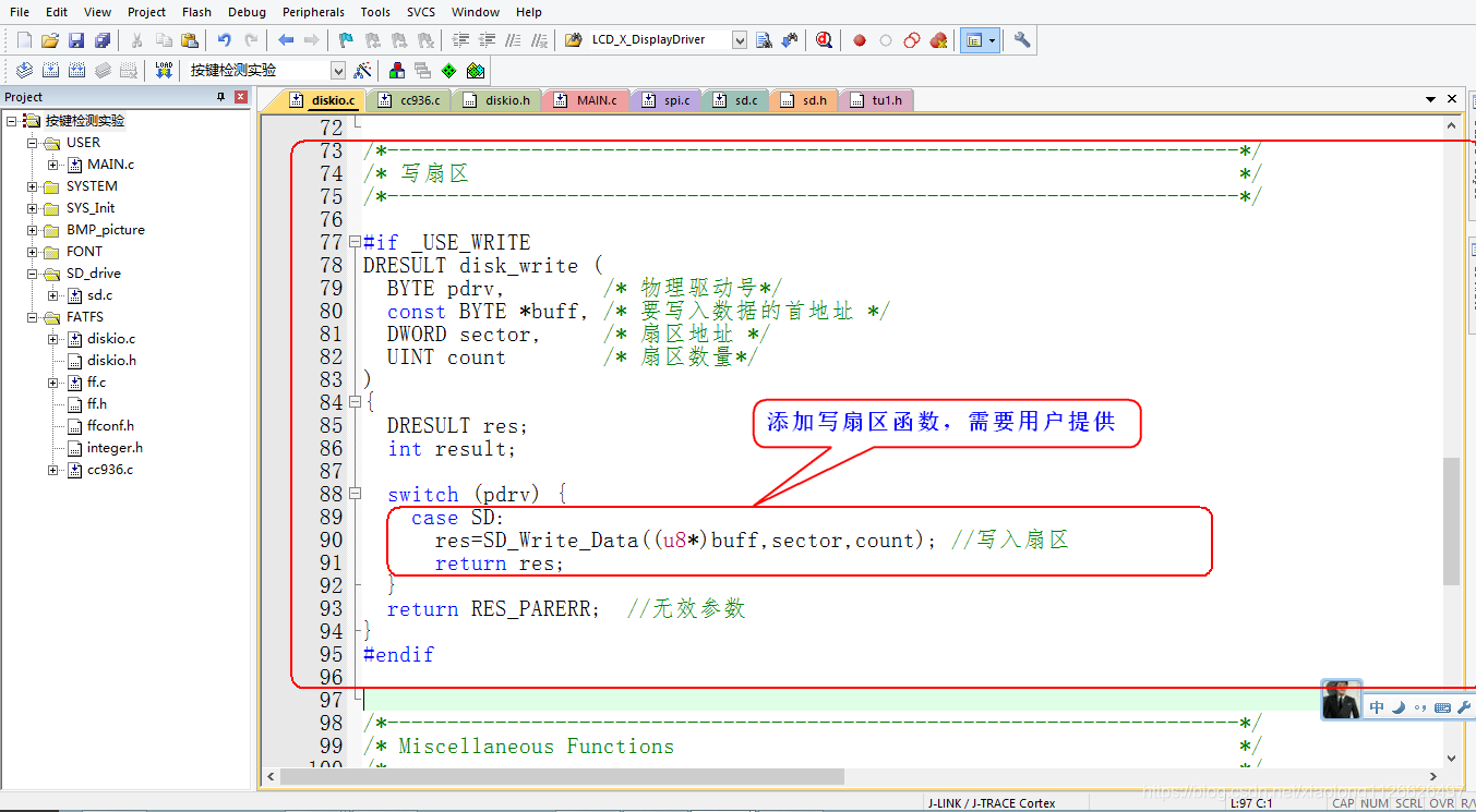

修改disk_write 函数,添加写扇区函数:
代码:
/* 写扇区                                                                */
#if _USE_WRITE
DRESULT disk_write (
        BYTE pdrv,                      /* 物理驱动号*/
        const BYTE *buff,        /* 要写入数据的首地址 */
        DWORD sector,                 /* 扇区地址 */
        UINT count                        /* 扇区数量*/
        DRESULT res;
        int result;
        switch (pdrv) {
                case SD:
                        res=SD_Write_Data((u8*)buff,sector,count); //写入扇区
                  return res;
        return RES_PARERR;  //无效参数
#endif
