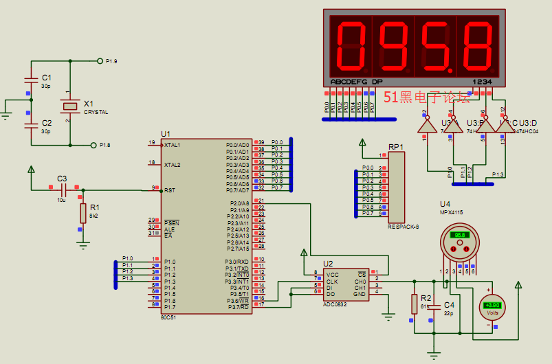

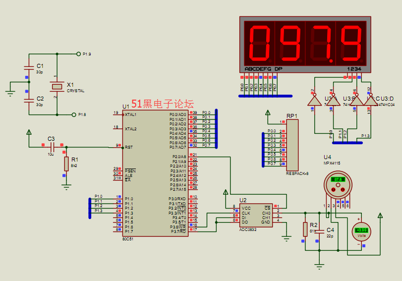

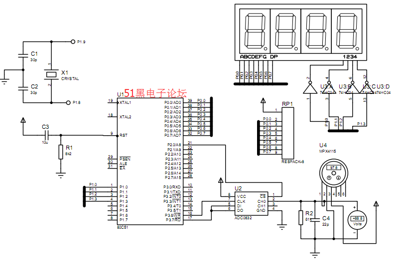

2020年10月12日 | MPX4115压力自动检测系统设计
发布者:MysticalGarden 来源: 51hei关键字:MPX4115  压力自动检测系统  AT89c51 手机看文章 扫描二维码
随时随地手机看文章
MPX4115压力传感器
AT89c51单片机

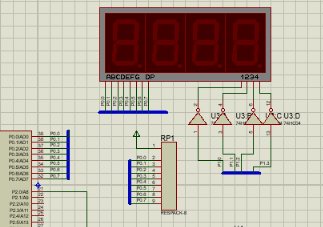

LED共阳极显示

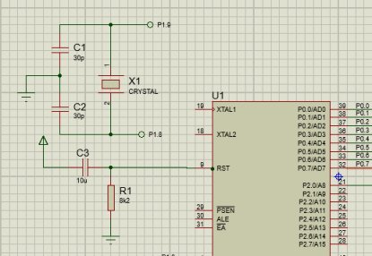

单片机最小系统
显示模块

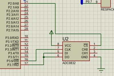

AD0832与单片机的连接

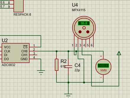

传感器与AD的连接
单片机源程序如下:
