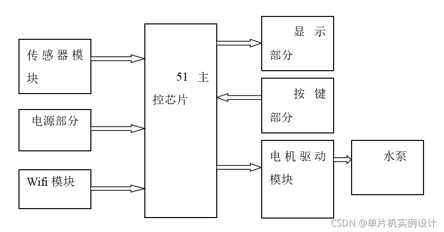

一.硬件方案
使用51单片机运用编程与LCD液晶显示屏实现,利用温度、湿度传感器及相应的显示、驱动执行机构、报警装置等实现温室作物生长环境控制器的设计。
主要由51单片机+最小系统+lcd1602显示屏+蜂鸣器报警模块+设置按键+微型水泵+adc0832模数转换模块+YL-69土壤湿度传感器+DHT11温湿度传感器+LED指示灯+wifi模块esp8266;如图:
在这里插入图片描述

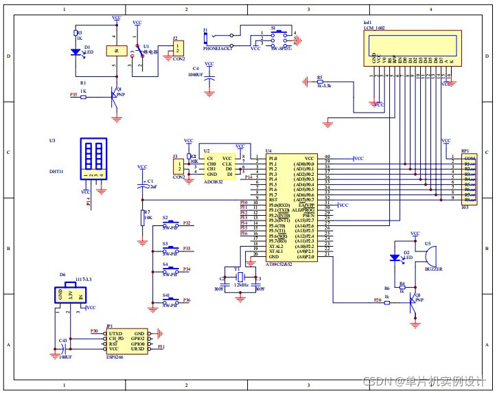

(1)原理图主要采用AD软件进行设计,如图:
在这里插入图片描述

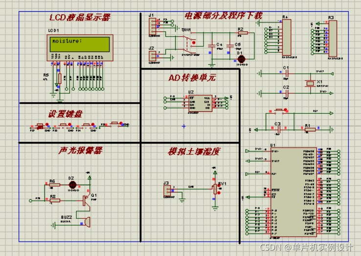

(2)Protues仿真图如下:
在这里插入图片描述
