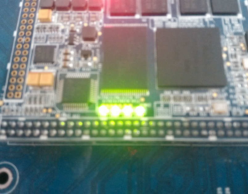

预备分析
        经过了《
    S5PV210的NandFlash应用(三)
    》对从NandFlash中拷贝数据是确定可行了。这次主要是把“特别的二进制文件AB”换成一个LED闪烁的程序。由于前边没有了那16bit的校验和,这时程序的链接地址,拷贝目的地址以及跳转地址可以同一起来了。这里用CONFIG_SYS_TEXT_BASE来代替,值为0xD0024000。
资源工具
        同《  S5PV210的LED应用(一)》
        NandFlash: K9GAG08U0F (2G)
        对应代码:7.nand_to_iram_4
着手写程序
        (1) Makefile。
CONFIG_SYS_TEXT_BASE :=0xD0024000
all:led.bin 210.bin
led.bin: start.o main.o nand_cp.o uart.o
        arm-linux-ld -Ttext $(CONFIG_SYS_TEXT_BASE) -o led.elf $^
        arm-linux-objcopy -O binary led.elf led.bin
        arm-linux-objdump -D led.elf > led_elf.dis
        gcc mkv210_image.c -o mkv210

        ./mkv210 led.bin BL1.bin
210.bin:
        cat BL1.bin led.bin> 210.bin
%.o : %.S
        arm-linux-gcc -o $@ $< -c -fno-builtin
%.o : %.c
        arm-linux-gcc -DCONFIG_SYS_TEXT_BASE=$(CONFIG_SYS_TEXT_BASE) -o $@ $< -c -fno-builtin
下载运行
        下载文件:210.bin
运行调试
        程序可以运行起来了,如图所示:
