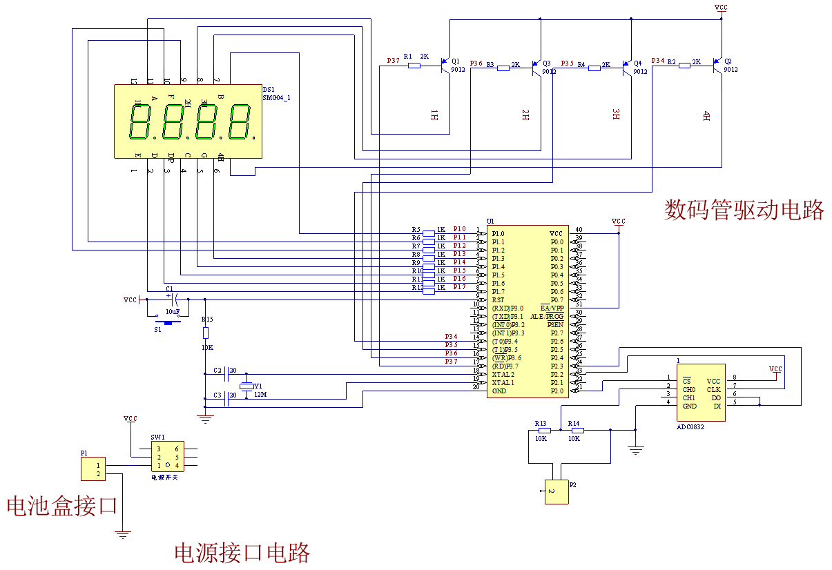

三.设计原理图
(1)原理图主要采用AD软件进行设计,如图:

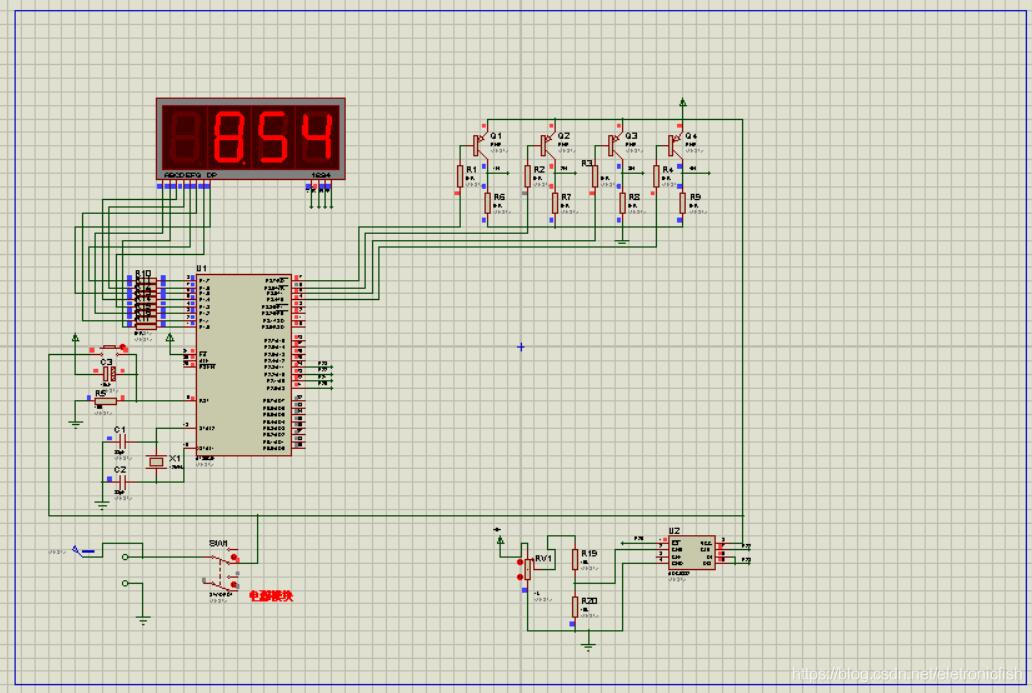

(2)Protues仿真图如下:

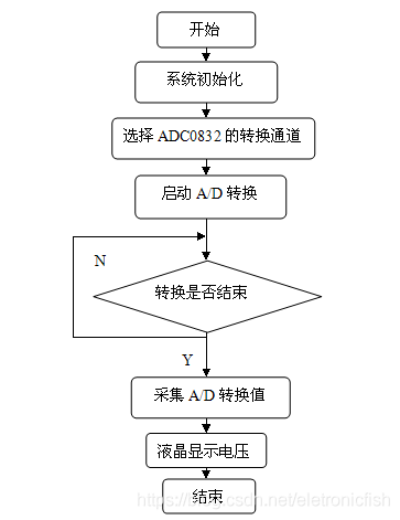

四.软件设计
(1)程序流程图
