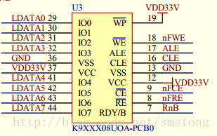

与RAM和ROM不同,NAND Flash的传送数据、地址、命令时共用同一组针脚,通过不同的时序加以区分。下图是TQ2440开发板上搭载的Nandflash接口图:
这里写图片描述
其接口非常简单,其中
IO0-IO7,8个针脚用于传送数据、地址、命令。
WP,写保护,直接接地。
WE,写使能
RE,读使能
CE,片选
ALE,地址锁存
RDY/B,忙闲状态
CLE,命令锁存
VSS,接地
VCC,电源
