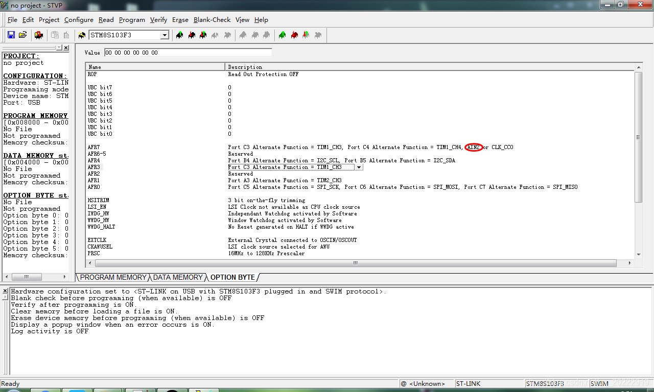

单片机有些引脚的功能需要通过选项字开启,通过ST Visual Programmer软件设置选项字方法如下:
在AFR7中,将选项字中将PC4设置为AIN2功能。
