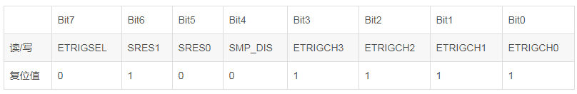

(2)ATD控制寄存器1
image.png?imageView2/2/w/550
ETRIGSEL。外部触发源选择位。

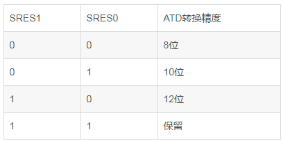

SRES [ 1 : 0 ]:ATD转换精度选择位。

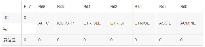

(3)ATD控制寄存器2
AFFC:ATD转换CCF快速清零位。
ICLKSTP:停止模式内部时钟使能位。1位在停止模式下,ATD模块可以继续使用模块内部时钟ICLK进行ATD转换。0位在停止模式下,ATD模块停止当前的转换,退出停止模式后,ATD转换自动重新开始。

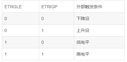

ETRIGLE:外部触发电平/边沿控制位。
ETRIGP:外部触发极性控制位。
ETRIGE:外部触发信号使能位。
ASCIE:ATD转换序列结束中断使能位。1为使能ATD转换序列结束中断,也就是说,当SCF=1时,将引发中断;0时,为禁止ATRD转换序列结束中断。
ACMPIE:ATD比较中断使能位。

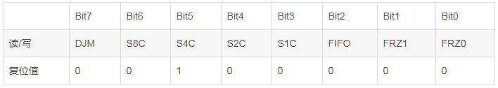

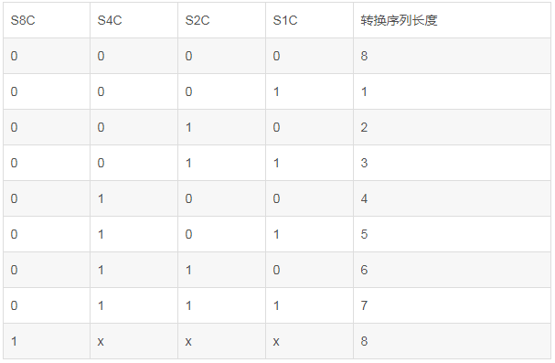

(4)ATD控制寄存器3
DJM:结果寄存器数据对齐位。1表示结果寄存器中的数据位右对齐,0表示结果寄存器中的数据结果为左对齐。
S8C,S4C,S2C,S1C:A/D转换序列长度定义位,这4位定义了一个A/D转换序列的长度,默认S4C为1,即默认转换序列的长度为4。
FIFO:结果寄存器先进先出模式位。1表示先进先出模式,转换结果依次放在连续的结果寄存器中,当使用完最后一个结果寄存器后,会重新回到第一个结果寄存器存放转换结果。可以根据完成标志位判断哪个寄存器中的结果数据有效。0表示非先进先出模式。A/D转换结果在寄存器中的存放位置和转换序列中的顺序相关联,简单的说,第一次转换的结果放在第一个结果寄存器中,第二次转换的结果放在第二个结果寄存器中,依次类推。
