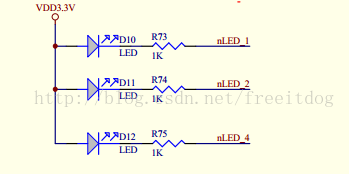

首先看看我的板子,(s3c2440)
可以看出,要使LED灯管亮,只要将nLED1置为低电平即可,就是将对应的GPIO引脚置为低电平

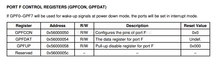

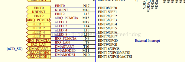

从上面两幅图可以发现,LED1、LED2、LED4对应着S3c2440的GPF端口,于是,通过查询手册
可以知道对应寄存器的地址。于是可以开始编程了

@将GPF配置为输出引脚
LDR R0, =0x56000050
MOV R1, #0x00005500
STR R1, [R0]
@输出低电平
LDR R0, =0x56000054
MOV R1, #0x00000050
STR R1, [R0]
