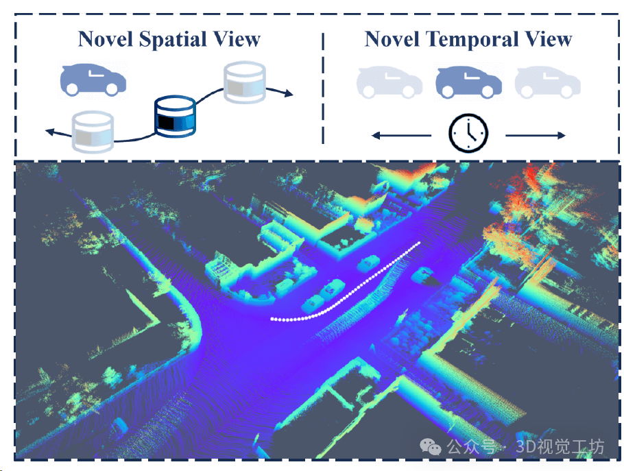

自动驾驶中LiDAR点云的动态场景。 大规模的车辆运动对动态重构和新颖的时空视图合成提出了重大挑战,白点表示自车的轨迹。

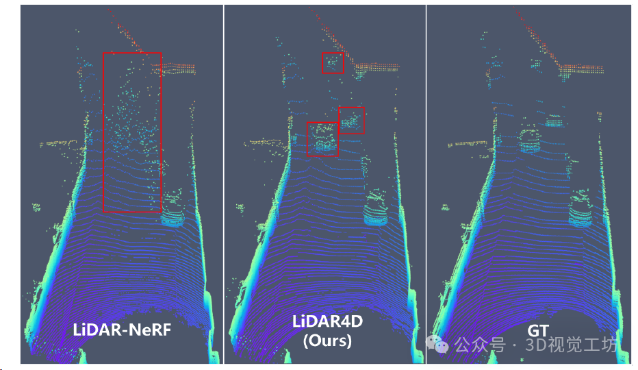

KITTI - 360数据集上定性新视角LiDAR点云合成结果。 LiDAR - NeRF无法重建动态车辆。相比之下,LiDAR4D为移动的汽车生成更精确的几何形状,即使在较远的稀疏点云中也是如此。

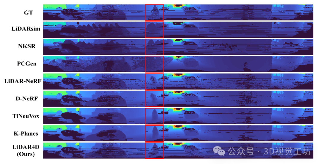

LiDAR深度重建与合成的定性比较。

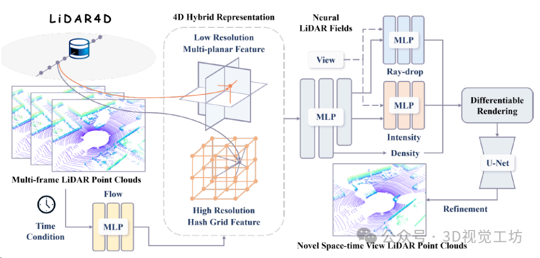

LiDAR4D概述。 针对大规模自动驾驶场景,利用4D混合表示,将低分辨率的多平面特征和高分辨率的哈希网格特征相结合,实现了有效的重建。然后,通过flow MLP聚合的多级时空特征被输入到神经激光雷达场中进行密度、强度和射线掉落概率的预测。最后,通过可微分渲染合成新的时空视图LiDAR点云。进一步地,构造了由点云导出的几何约束以保证时间一致性,并构造了用于生成真实感的光线下降全局优化。

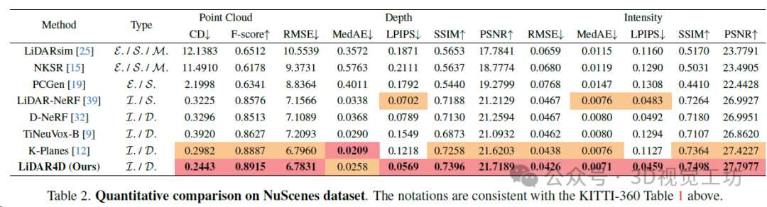

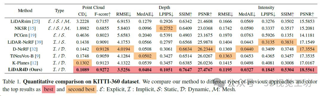

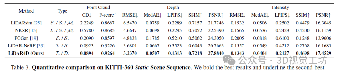

6. 实验结果
作者在KITTI-360和NuScenes自动驾驶数据集的多样化动态场景上评估了LiDAR4D。通过全面的实验,LiDAR4D显著优于先前最先进的基于NeRF的隐式方法和显式重建方法。与LiDAR-NeRF相比,在KITTI-360数据集和NuScenes数据集上分别实现了24.3%和24.2%的CD误差降低。在距离深度和强度的其他度量方面也存在类似的领先优势。
16ff7564-f6ec-11ee-a297-92fbcf53809c.png?imageView2/2/w/1000
1703b912-f6ec-11ee-a297-92fbcf53809c.png?imageView2/2/w/1000
17342f70-f6ec-11ee-a297-92fbcf53809c.png?imageView2/2/w/1000
