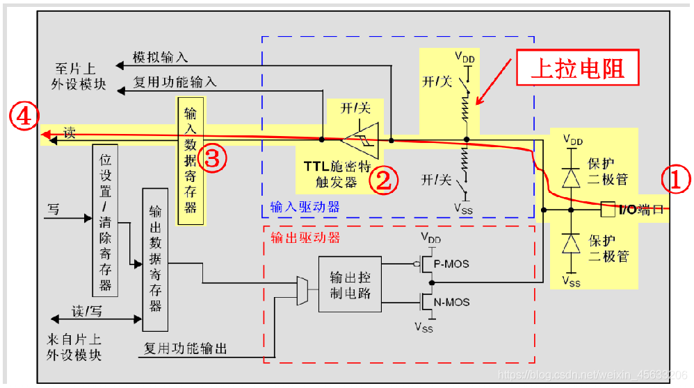

在这里插入图片描述输入上拉模式:
上拉输入/下拉输入/模拟输入:这几个概念很好理解,从字面便能轻易读懂。在这里插入图片描述

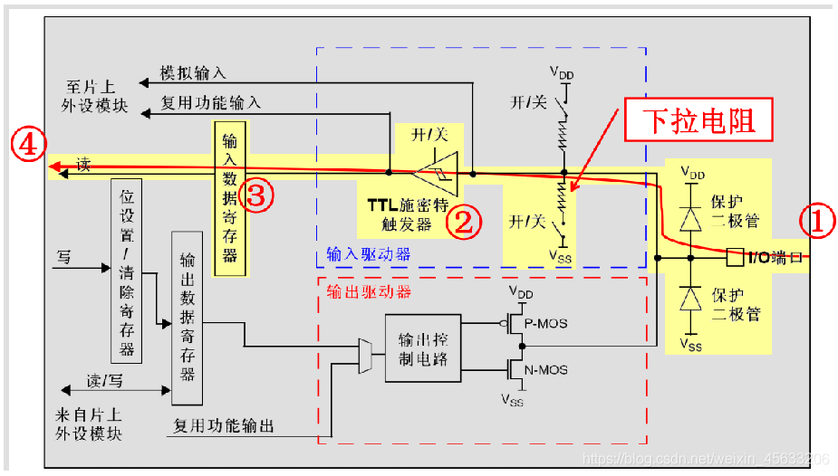

输入下拉模式:
在这里插入图片描述

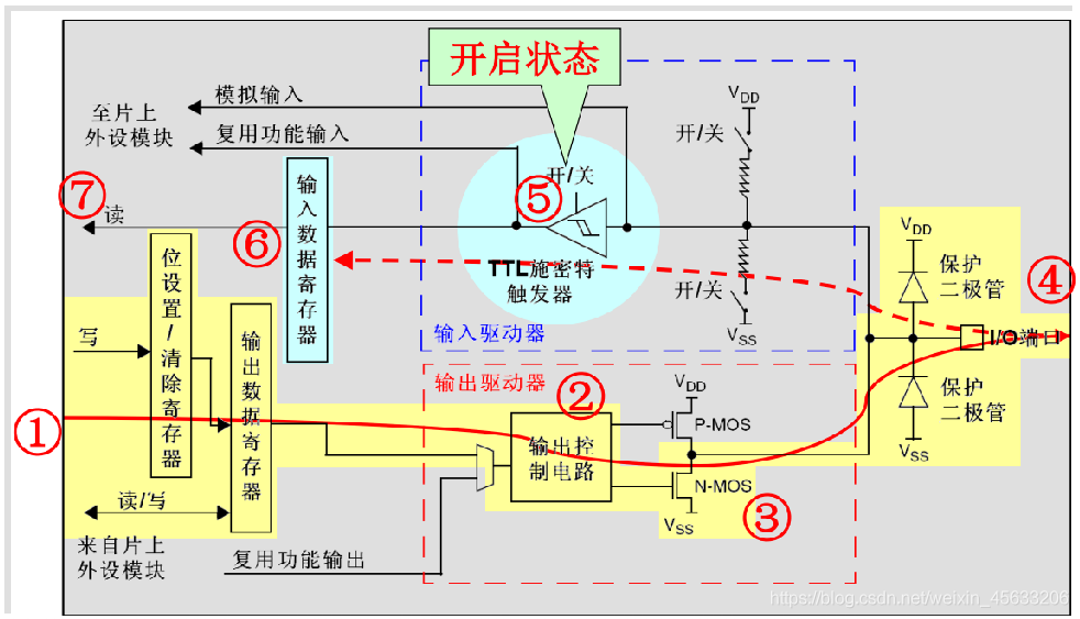

开漏输出:
只可以输出强低电平,高电平得靠外部电阻拉高。输出端相当于三极管的集电极. 要得到高电平状态需要上拉电阻才行. 适合于做电流型的驱动,
其吸收电流的能力相对强(一般 20ma 以内).
开漏形式的电路有以下几个特点:
1.利用外部电路的驱动能力,减少 IC 内部的驱动。当 IC 内部 MOSFET 导通时,驱动电流是从外部的
VCC 流经 R pull-up ,MOSFET 到 GND。IC 内部仅需很下的栅极驱动电流。
2.一般来说,开漏是用来连接不同电平的器件,匹配电平用的,因为开漏引脚不连接外部的上拉电阻时, 只能输出低电平,如果需要同时具备输出高电平的功能,则需要接上拉电阻,很好的一个优点是通过改变上拉电源的电压,便可以改变传输电平。比如加上上拉电阻就可以提供 TTL/CMOS 电平输出等。(上拉电阻的阻值决定了逻辑电平转换的沿的速度 。阻值越大,速度越低功耗越小,所以负载电阻的选择要兼顾功耗和速度。)
3.OPEN-DRAIN 提供了灵活的输出方式,但是也有其弱点,就是带来上升沿的延时。因为上升沿是通过外接上拉无源电阻对负载充电,所以当电阻选择小时延时就小,但功耗大;反之延时大功耗小。所以如果对延时有要求,则建议用下降沿输出。
4.可以将多个开漏输出的 Pin,连接到一条线上。通过一只上拉电阻,在不增加任何器件的情况下,形成“与逻辑”关系。这也是 I2C,SMBus 等总线判断总线占用状态的原理。
在这里插入图片描述

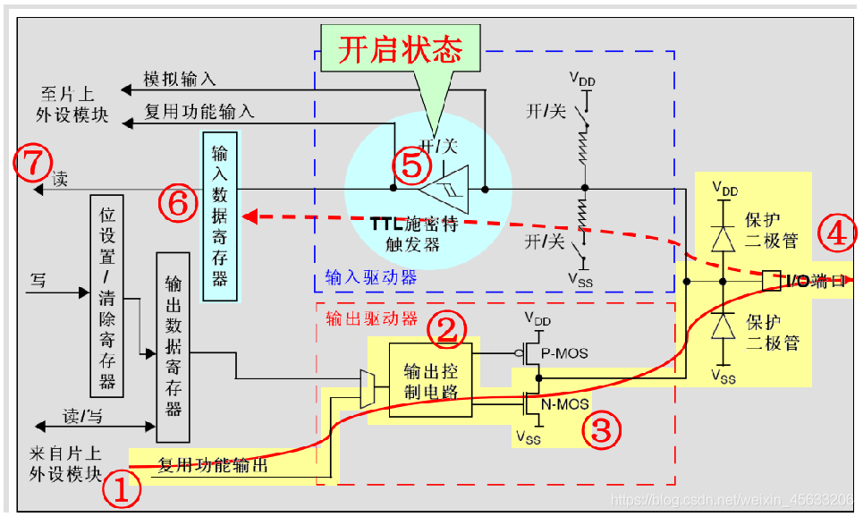

开漏复用输出模式:
复用开漏输出:可以理解为 GPIO 口被用作第二功能时的配置情况(即并非作为通用 IO口使用)
在这里插入图片描述

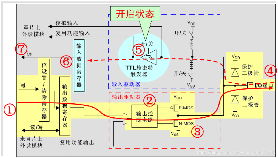

推挽输出模式:
可以输出高,低电平,连接数字器件; 推挽结构一般是指两个三极管分别受两互补信号的控制,总是在一个三极管导通的时候另一个截止。高低电平由 IC 的电源低定。
推挽电路是两个参数相同的三极管或 MOSFET,以推挽方式存在于电路中,各负责正负半周的波形放大任务,电路工作时,两只对称的功率开关管每次只有一个导通,所以导通损耗小、效率高。输出既可以向负载灌电流,也可以从负载抽取电流。推拉式输出级既提高电路的负载能力,又提高开关速度。
