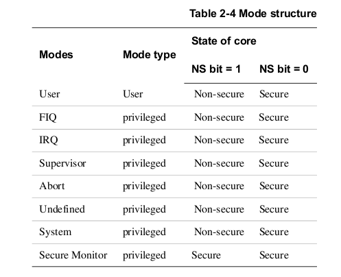

3. S3C6410工作模式

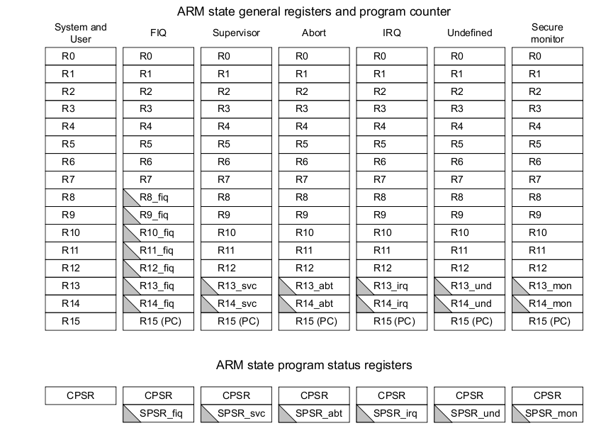

各个工作模式下用到的寄存器如下:

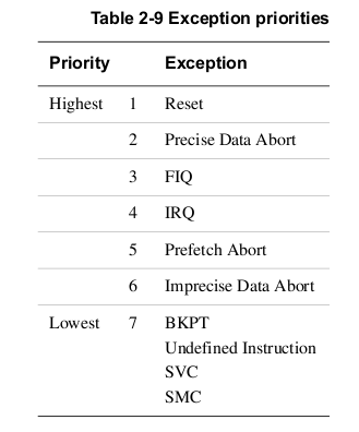

除了system mode和user mode,其余6中工作模式都属于exception,优先级如下:

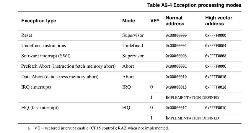

中断向量表用于存放中断处理程序的入口地址,中断向量表在0地址处
