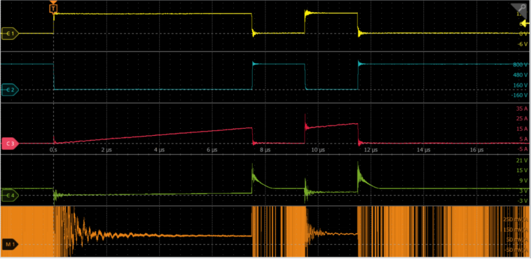

下图是量芯微提供的TO-247封装GaN HEMT器件在1200V/15A条件下进行开关测试的波形,栅极电压为0-12V,陪测器件使用一颗1200V SiC 二极管。(测试条件:陪测管SiC 二极管,Ron = Roff = 10Ω,负载电感400uH,Vds: 800V,Vgs: 0~12V, Id: 15A)

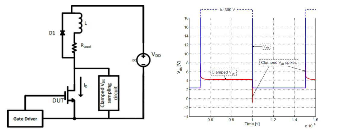

为了验证动态导通电阻的性能,我们还使用了带有钳位功能的电压探头,进行钳位电压测试,由于示波器的纵向分辨率有限,即使是高分辨率示波器,也不能在高压量程下精确测试几伏特的导通电压。根据JEDEC提供的JEP173测试指南,建议通过钳位电路对导通状态下的低压Vds进行测试(参见下图)。以往的钳位电路因为GaN器件测试电压较低,通常500V耐压条件就可以满足测试要求。另外,钳位电路在开关过程中会引入较大的震荡,且震荡持续时间较长,影响动态导通电阻的判断。这次我们使用了1200V耐压的钳位探头进行Vds测试,用来得到更高电压条件下的钳位测试结果。

得到钳位后的Vds-clamp电压和导通电流Id波形后,通过计算可以得到器件在导通状态下的动态导通电阻曲线。我们在双脉冲测试过程中,同时连接钳位探头,实测电路如下图所示:

下图是增加了钳位电压测试功能的波形结果,其中CH1是栅极电压Vgs,CH2是源漏极电压Vds,C3是漏极电流Id,C4是钳位后的源漏极电压Vds-clamp,M1是动态导通电阻Rdson的计算结果,计算方法M1 = C4 / C3。放大M1的测试波形,可以在导通阶段看到动态导通电阻波形曲线。可以看到钳位电压波形相对稳定,且波形震荡时间较短,可以在几百纳秒时间内获取稳定的动态导通电阻读数。

根据计算,Vbus等于400V时,动态导通电阻约为93mΩ;Vbus等于600V时,动态导通电阻约为95m欧姆;Vbus等于800V时,动态导通电阻约为101mΩ。相比在静态条件下测试得到的导通电阻74mΩ,开关条件下随Vbus电压上升,器件的动态导通电阻退化非常有限,且阻值非常接近静态导通电阻测试结果。
