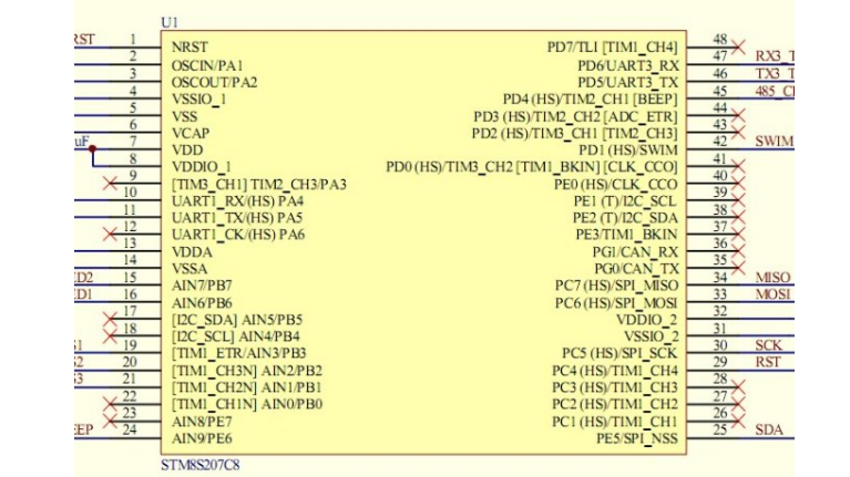

今天在使用stm8s单片机的AD功能,单片机上有AN0到AN9十个通道。想只用其中的三路AN5到AN7。
