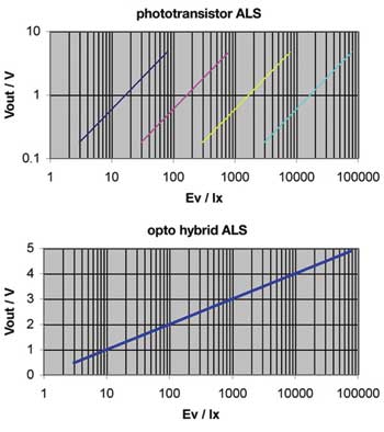

硅基环境光传感器包括了硅光晶体管,一种功能良好的小型器件;光电二极管,它的体积大但是性能好。为了适合所有的光照条件,硅基光电探测系统要使用不同电阻,以便在不同分辨率之间不停地切换。这两种传感器还需要在非常亮的环境光条件下提供优化的调光能力。

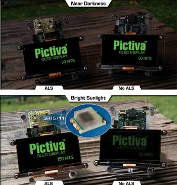

相对与传统硅基光电传感器的一个重大改进是,这些步进调光ALS可有效地根据连续调光来提供合适的输入,这样会在各种环境下提供连续可读性,而这正是新一代OLED的渴求。
当用硅基光电晶体管实现人们所期望的调光功能时,它需要附加硬件,比如多个电阻,低损开关和温度补偿元件,但这些东西会增加系统成本。
图1 ALS和非ALS

图2 光电ALS需要不同的电阻来线性化输出
光混合ALS,像OSRAM SFH 5711环境光传感器,能探测到亮光的微小改变,可进行连续几步的微小调整。这种近似的连续调光能力能在所有的环境光下实现无缝的亮度转换。所以对观察者来说,亮度似乎是恒定的。
光混合ALS还免去了用于线性设计的电阻栅格,只需一个电阻就能组成用于所有环境光条件的完整电路。这样可同时节省在板空间和减少成本。
