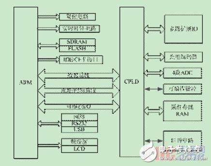

该控制器的硬件结构如图1所示, ARM芯片的外围电路包括复位电路、实时时钟电路、存储模块、海量数据存储模块、通讯模块、LCD接口电路和触摸屏接口电路,。其中存储模块由SDRAM和NOR型FLASH 组成,SDRAM 作为ARM 的内存、存放操作系统和应用程序运行的动态数据, FLASH 存储操作系统镜像文件及一些常量参数;海量存储模块提供了IDE/CF卡接口,可以直接接入硬盘和CF卡作为采样数据的海量存储介质;通讯模块由RS- 232、USB2.0及以太网接口组成,可根据实际情况选择其中一种方式作为通讯接口。CPLD提供模数转换电路控制单元( ADC) 、可编程脉冲产生电路 、采样数据自存储逻辑控制单元、数字量输入输出电路( DI/DO) 、光电编码器输入电路和PWM 波输出电路。ARM与CPLD之间通过并行总线相连。
采用ARM和CPLD结构的检测系统可重构设计方法
图1 基于ARM9+CPLD可重构检测系统框图
在上述结构中, 可将CPLD视作ARM的一个高速外设,ARM通过CPLD 间接地操作某些外围器件,充分利用CPLD 的高速逻辑处理能力对整个检测过程实现实时控制, ARM只需负责检测参数的设定和控制检测过程的开始及结束,提高了控制器的实时性,增强了控制器对外设的兼容性和扩展性。
