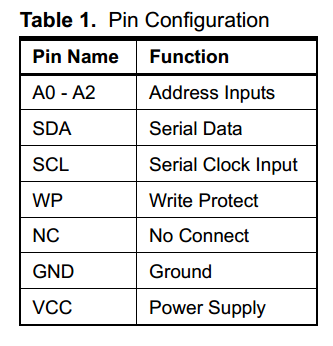

2)引脚

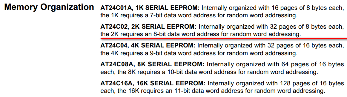

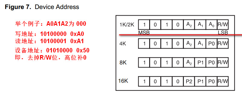

3)结构与设备寻址
AT24C02的存储容量为2K bit,内容分成32页,每页8Byte,共256Byte,操作时有两种寻址方式:芯片寻址和片内子地址寻址。

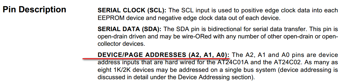

(1)芯片寻址:AT24C02的芯片地址为1010,其地址控制字格式为1010A2A1A0R/W。其中A2,A1,A0可编程地址选择位。A2,A1,A0引脚接高、低电平后得到确定的三位编码,与1010形成7位编码,即为该器件的地址码。R/W为芯片读写控制位,该位为0,表示芯片进行写操作。由于A2A1A0共有 8 种组合,系统最多可外接 8 片AT24C02。
(2)片内子地址寻址:芯片寻址可对内部256B中的任一个进行读/写操作,其寻址范围为00~FF,共256个寻址单位。
说明:
上面说的这些芯片手册上都有介绍的:
Pin Description(引脚描述)
Memory Organization(内存组织)
Device Address(设备地址)

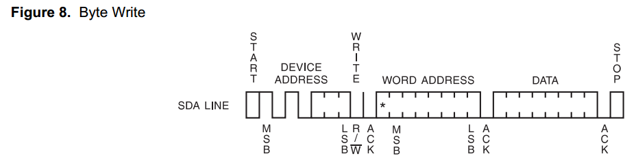

4)写操作
字节写入方式:

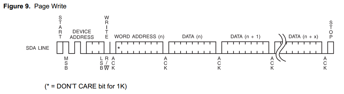

页写入方式:

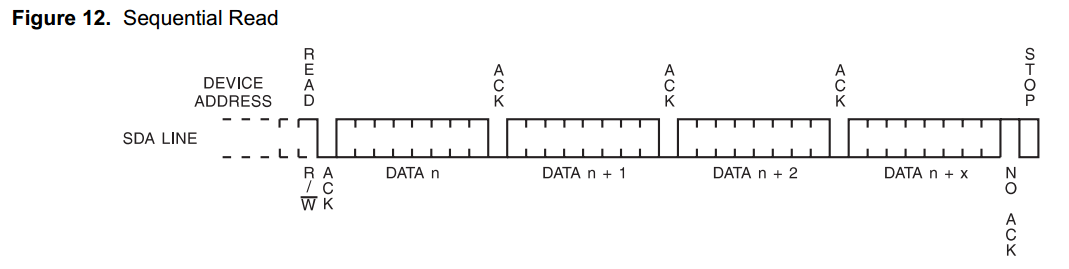

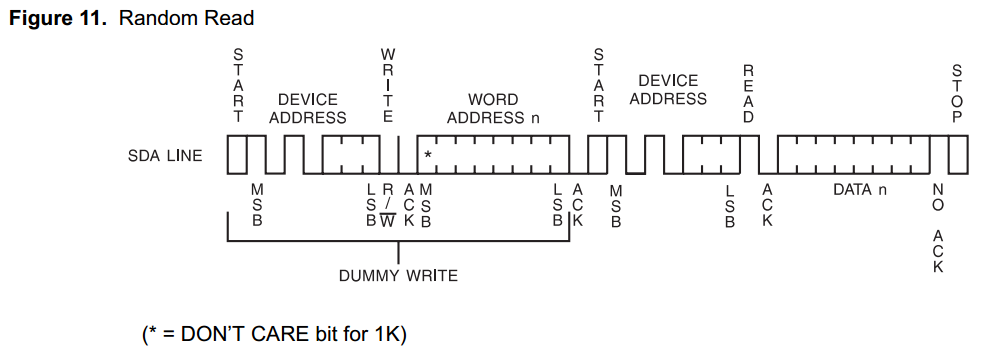

5)读操作
随机读方式:
连续读方式:

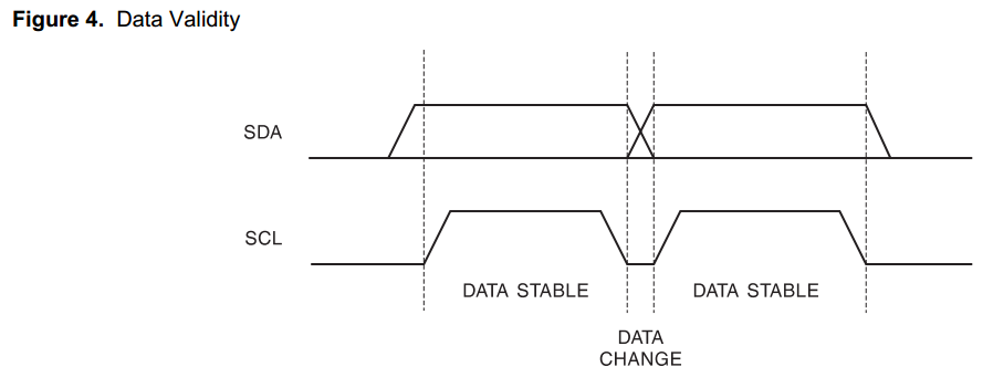

时钟和数据传输:
SDA引脚通常通过外部设备拉高。SDA引脚上的数据只能在SCL低电平期间改变,SCL高电平期间的数据变化将指示开始或停止。

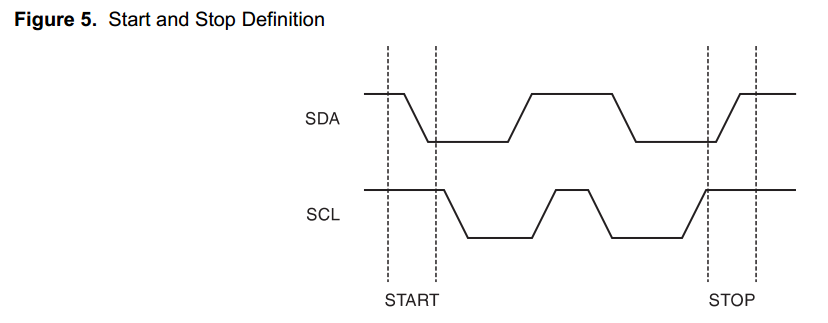

起始位和停止位:
开始条件:SCL为高电平的SDA从高电平变为低电平是一个开始条件,这必须在任何其他命令之前。
停止条件:SCL为高电平的SDA从低到高跳变是停止条件。在读取序列之后,停止命令将把EEPROM置于备用电源。

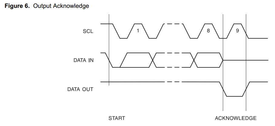

应答:
所有地址和数据字串行传输EEPROM中的8位字。 EEPROM发送一个低电平来确认它有收到每一个字。这发生在第九个时钟周期。

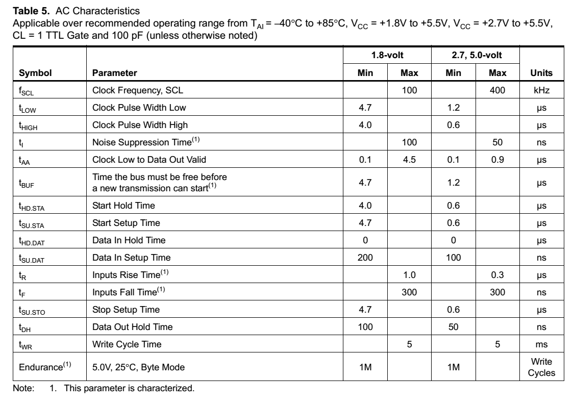

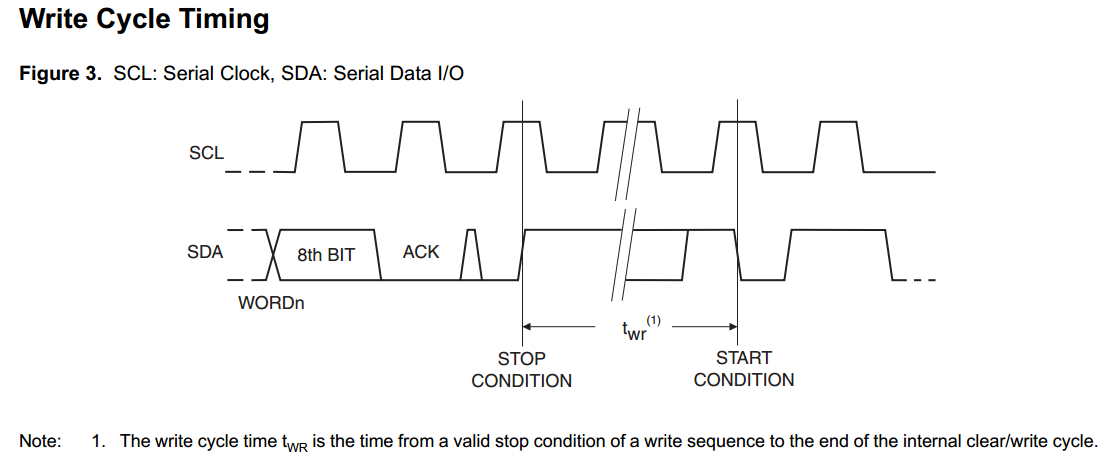

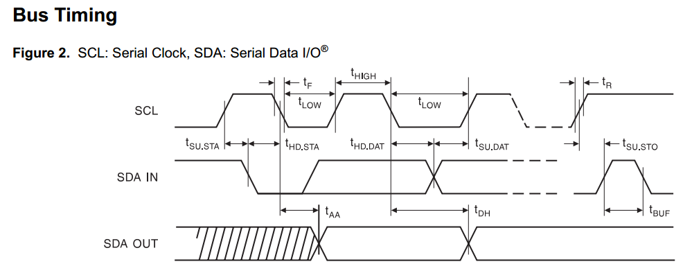

7)时间
时间选择如下:
这里的时间也就是写I2C程序时候的延时时间:
AT24C02芯片手册,搞清楚这些基本上就可以上手来开发了。如果是硬件工程师的话可能还需要看看电压什么的。

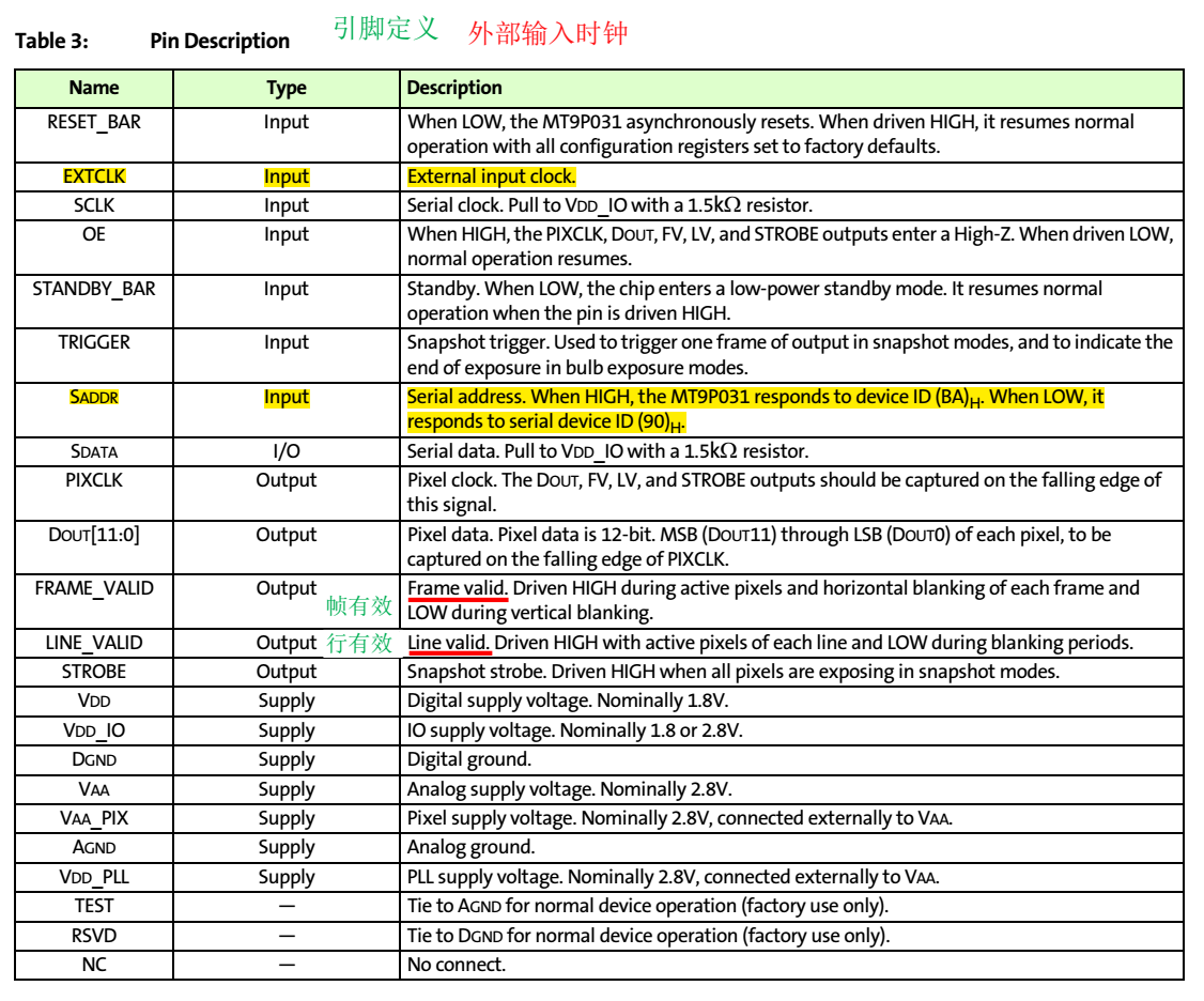

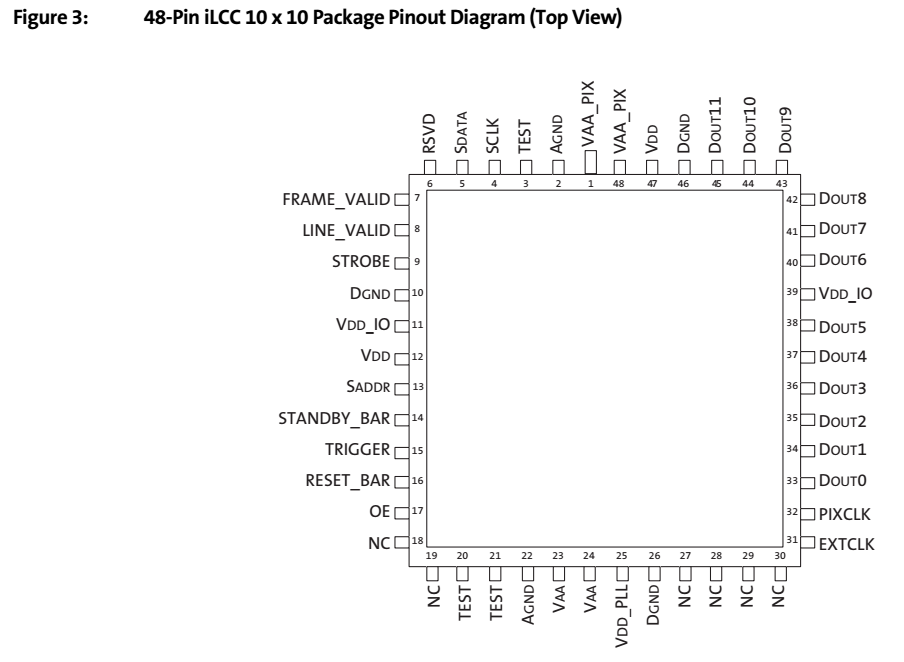

2)引脚

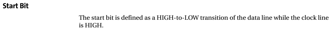

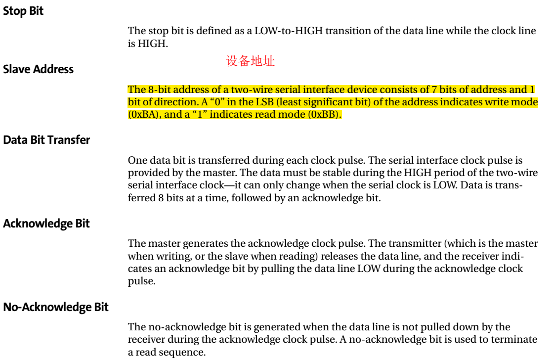

3)I2C协议
Serial Bus Description (串行总线描述)
通过双线串行接口总线向MT9P031写入和读取寄存器。 MT9P031是串行接口从机,由串行接口主机驱动的串行时钟(SCLK)控制。 通过串行数据(SDATA)线将数据传入和传出MT9P031。 SDATA线通过一个1.5kΩ的电阻上拉到VDD_IO片外。 从设备或主设备可以将SDATA线拉低 - 串行接口协议决定哪个设备可以在任何给定时间拉下SDATA线。
其中设备地址:
双线串行接口器件的8位地址由7位地址和1位方向组成。 地址的LSB(最低有效位)中的“0”表示写入模式(0xBA),“1”表示读取模式(0xBB)。
那么,设备地址应为 0101 1101 = 0x5d (去掉R/W位,高位补0)

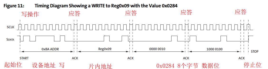

4)写操作

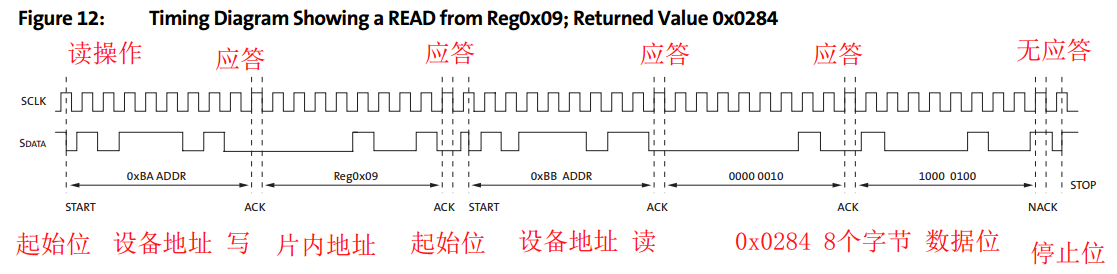

5)读操作

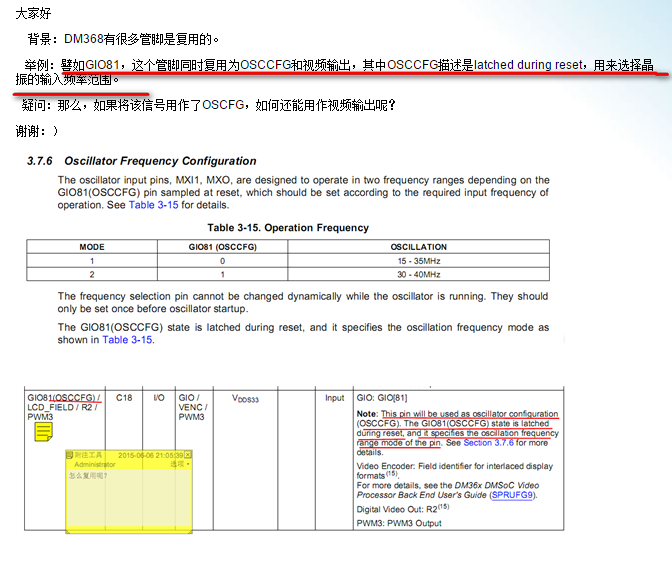

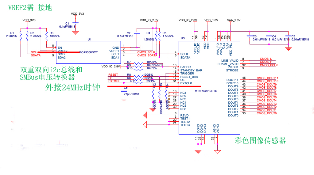

MT9P031手册除了看I2C部分,还有其他需要看的。这里就说一下,开发过程中遇到的两个硬件设计的问题。

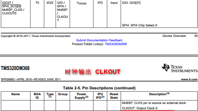

问题一: 首先上手遇到的问题是MT9P031sensor板子没有波形
MT9P031第31引脚 EXTCLK 应外接24Mhz时钟。
该设计确接的是 c18 引脚
据查:C18引脚没有作为输出时钟的作用。只有可以作为晶振输出频率范围的的作用
而像CKLOUT才是 时钟输出引脚:

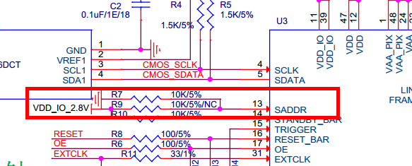

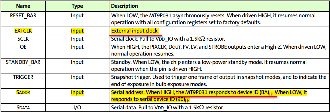

问题二:启动信息错误,无法检测到MT9P031芯片
mt9p031 1-005d: No MT9P031 chip detected, register read ffffff87
vpfe-capture vpfe-capture: v4l2 sub device mt9p031 register fails
通过示波器测试,i2c 的有时钟信号,通过数据线波形可以看到写地址为 0xBA,但是没有应答 ACK。等待一段时间后再发,还是没有应答。 说明核心板有发送设备地址给 MT9P031 的,只不过没有应答。经查 MT9P031 小板,第13 引脚应为高电平才会回应设备 ID  0xBA。但是我们的硬件设计为低电平了。问题找到。
正确的内核启动信息:
mt9p031 1-005d: Detected a MT9P031 chip ID 1801
mt9p031 1-005d: mt9p031 1-005d decoder driver registered !!
vpfe-capture vpfe-capture: v4l2 sub device mt9p031 registered
vpfe_register_ccdc_device: DM365 ISIF
DM365 ISIF is registered with vpfe.

1、引脚 (pin)
    得出 SDA和SCL在哪个引脚上

(2)MT9P031电路设计

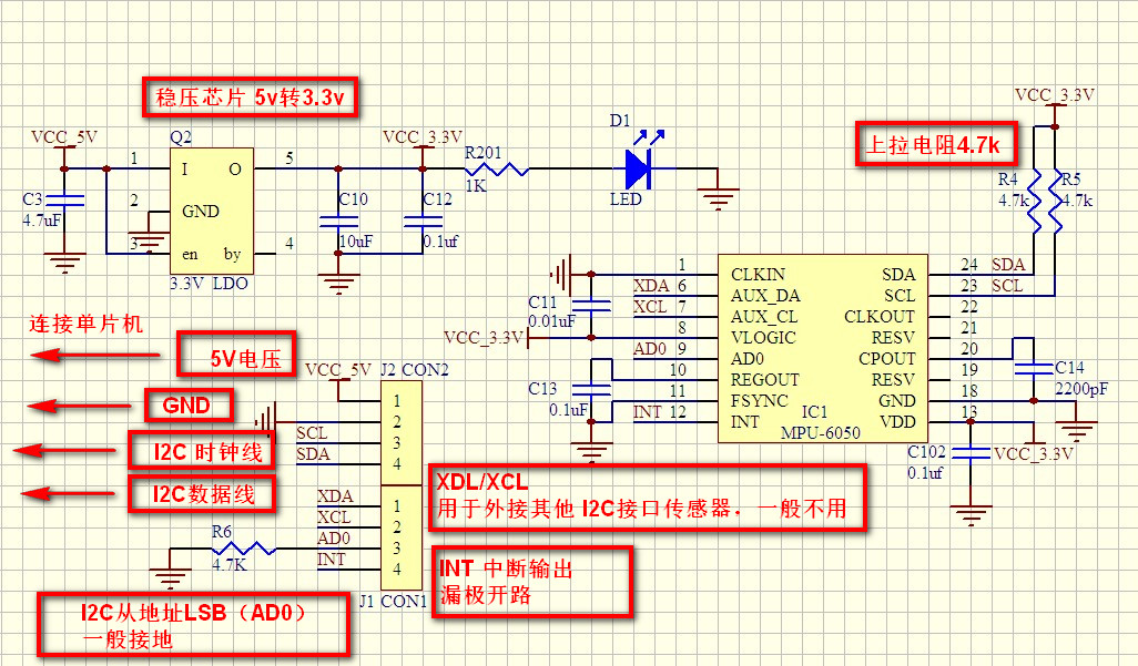

(3)MPU6050电路设计
那么问题来了,上拉电阻取值是如何选择的??

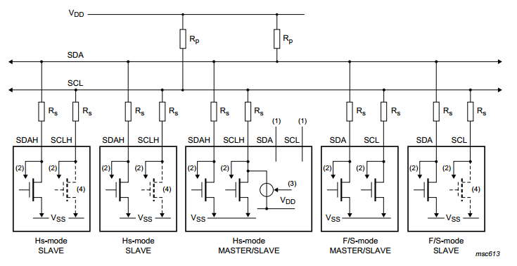

I2C总线的内部结构图如下图所示,I2C器件连接到总线输出级必须是集电极开路或漏极开路形式才能实现线“与”的逻辑功能。输出端未接上拉电阻的时候只能输出低电平,所示保证I2C总线正常工作输出端必须接上拉电阻。
在I2C电路中常见的上拉电阻是1K,1.5K,2.2K,3.3K,4.7K,5.1K,10K等等,但选哪一个阻值更合适?
上图中除了一对提升电阻Rp之外,还有每个I2C设备依现况的需要可选择加装一对抗干扰用的电阻Rs(尤其是当SDA,SCL的布线绕经特殊干扰源时)。
应用 I2C 时,最麻烦的是计算Rp的阻值,及为各个晶片选择合适的 Rs 阻值。例如:现今的智慧型手机,汇流排上少说就有:罗盘(地磁仪,多轴),陀螺仪(多轴),加速计(多轴),高度计,温度计,湿度计,环境光线...等等 I2C 晶片。
Rs 需要依照各个晶片实际受干扰的情况选择,但阻值一般会限制在 ≦Rp / 10(或约330欧姆)。因为一但Rs不为0,晶片真正的Rp(总)会变成是Rp + Rs,选择太大的Rs会使Rp(Total)Rp太多,影响该晶片的运作。 Rp一般为2K~7K Ohm,Rp数值小传输的波形会比较接近方波,但比较耗电; Rp数值大虽然比较省电,但传输的波形就会比较容易受电路上电容充放电的影响而变了样。不过因为Rp的数值会影响整个汇流排是否可以顺畅工作,一般会需要依据I2C的规范来计算而不是用试误法去猜。

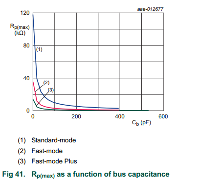

1》 Rp(max) = tr/(0.8473 x Cb)

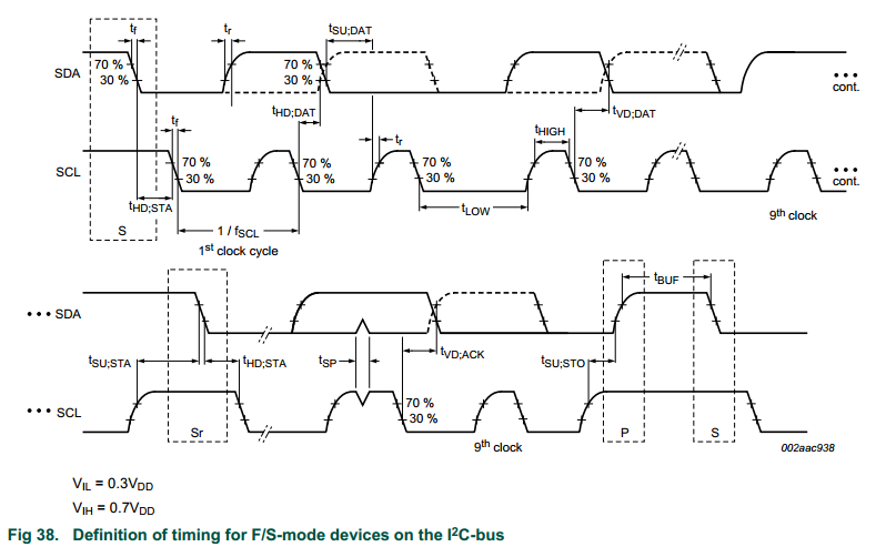

总线电容是导线,连接和引脚的总电容。 由于指定的上升时间,这个电容限制Rp的最大值。下图显示了Rp(max)作为总线电容的函数。
由于各种不同的技术设备(CMOS,NMOS,双极),可以连接到I2C总线,逻辑“0”(LOW)和“1”(HIGH)的电平不固定并取决于VDD的相关电平。输入参考电平设置为VDD的30%和70% VIL为 0.3VDD,VIH为 0.7VDD 一些传统器件的输入电平固定在VIL = 1.5 V和VIH = 3.0 V,但是所有新器件都需要这个30%/ 70%的规格。
I2C规范将低于VIL或0.3VDD的电压定义为逻辑低电平,同样将高于VIH或0.7VDD的电压定义为逻辑高电平。然后考虑在VDD 的相关的输入阈VIH = 0.7VDD 和 VIL = 0.3VDD 为目的RC时间常数计算的。
那么 V(t) = VDD (1 - e-t / RC) ,其中 t 是从充电开始的时间,RC 是时间常数。
    V(t1) = 0.3 × VDD = VDD (1 - e-t1 / RC);  那么 t1 = 0.3566749 × RC
    V(t2) = 0.7 × VDD = VDD (1 - e-t2 / RC);  那么 t2 = 1.2039729 × RC
    T = t2 - t1 = 0.8473 × RC
最后得出公式:Rp(max) = tr/(0.8473 x Cb)
其中最大Rp为标准模式、快速模式和快速模式Plus下的总线电容的函数。
对于每种模式,Rp(max)是下表中上升时间最大值(tr)和估算的总线电容(Cb)的函数:
注: (各种模式下的延时时间,你也需要搞清楚哦)
根据上表可以看出,由于不同模式下,上升沿的最大时间及总线负载最大容限要求不同,标准模式、快速模式、快速模式Plus分别是:1000ns/400pF、300ns/400pF、120ns/550pF。
将对应的数值代入式子中,我们很快就可以算出,采用快速模式的情况下:
Cb 为 50pF时  Rp(max) = 300/(0.8473 x 50) = 7.081K Ohm,
Cb 为 100pF时Rp(max) = 300/(0.8473 x 100) = 3.541K Ohm。

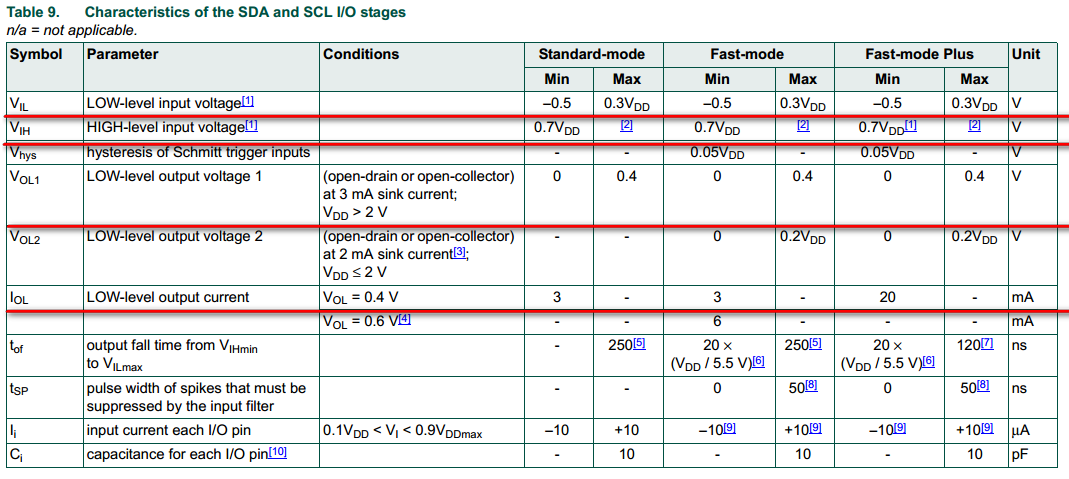

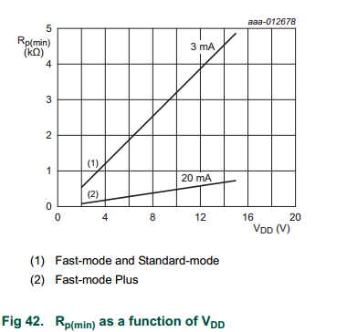

2》Rp(min) = (Vdd-VOL(max))/IOL
由于规定的最小值,电源电压限制了电阻Rp的最小值,标准模式和快速模式的灌电流为3 mA,快速模式的灌电流为20 mA。
允许总线电压拉低的最小上拉电阻公式:Rp(min) = (Vdd-VOL(max))/IOL
得出,Rp(min)与VDD的关系如图下图所示:
各模式下,VOL 低电平输出电压、IOL低电平输出电流取值如下如表:
将对应的数值代入式子中,我们很快就可以算出,在采用标准模式和快速模式的情况下:
Vdd 为 5V时  Rp(min) = (5-0.4)/3= 1.533 K Ohm,
Vdd 为3.3V时 Rp(min) = (3.3-0.4)/3= 966 Ohm。
由上面的计算可得出快速模式下,Vdd 为 5V时,上拉电阻 Rp 可以取的范围是 1.53K~7K ,一般取 5.1K 。
同理到 3.3V VDD 低功耗设计中,通常选用 4.7K 牺牲速度换取电池使用时间,此阻值也是常规阻值。

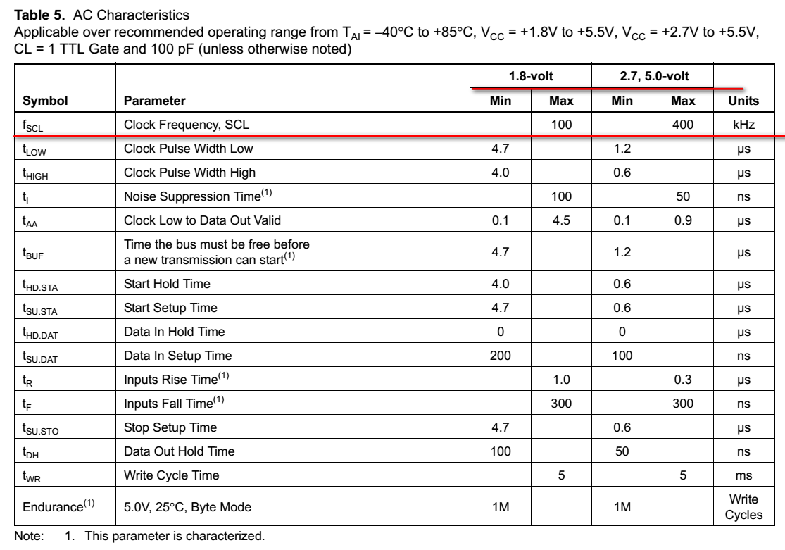

(1)AT24C02 手册
可以看出来,2.7V或5V时,SCL时钟频率最大值为 400KHz。
时钟频率单位(Hz) 和 时间单位(s)换算为:1 Hz = 1 /s
因此可以得出,AT24C02 的 I2C 数据传输速率应该是快速模式(400 Kbit/s)

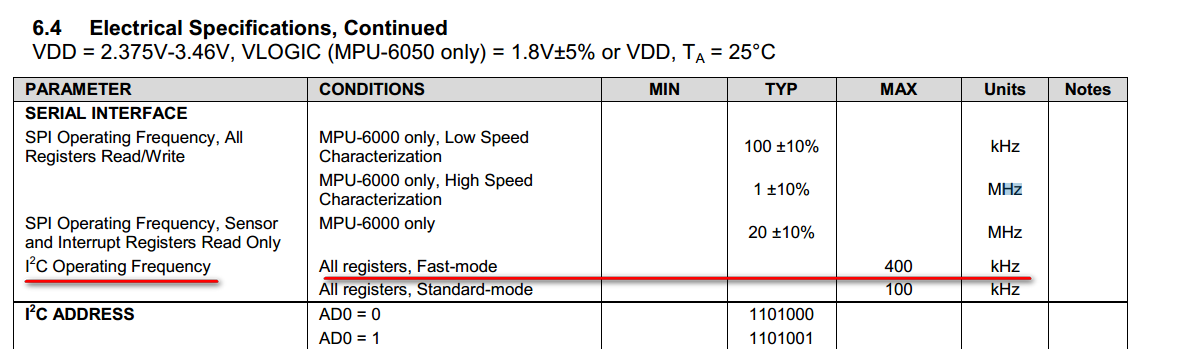

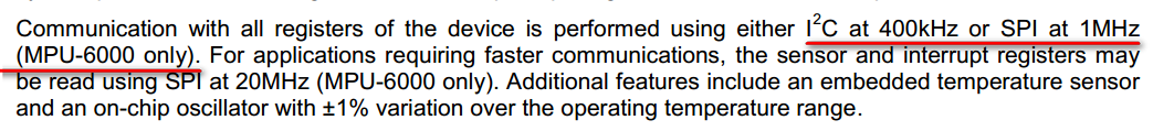

(3)MPU6050 手册
可以看出来,SCL 时钟频率最大值为 400KHz。
同上,得出 MPU6050 的 I2C 数据传输速率应该是快速模式(400 Kbit/s) 。

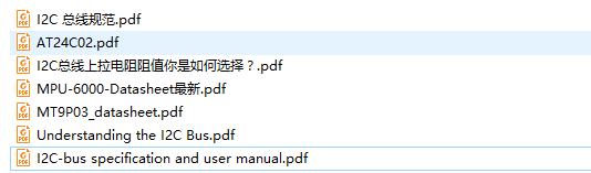

最后提供一下,参看的相关手册:
