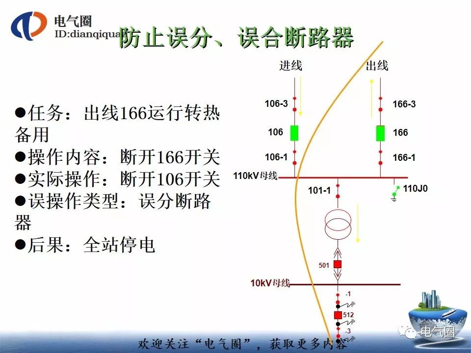

防止误分、误合断路器
816543b2-05f6-11ee-962d-dac502259ad0.jpg?imageView2/2/w/1000

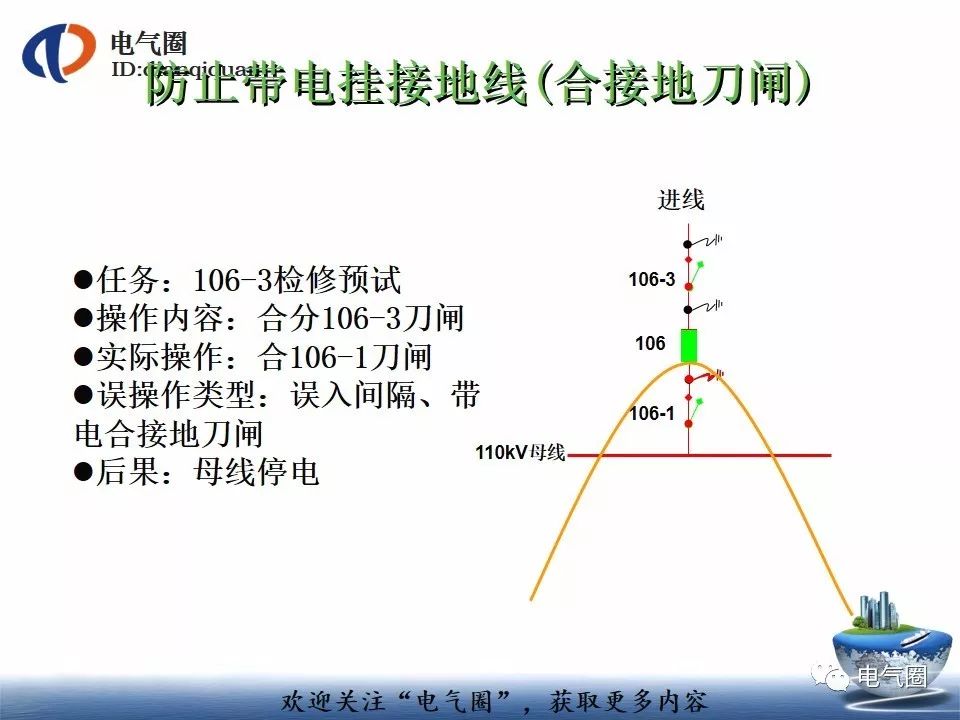

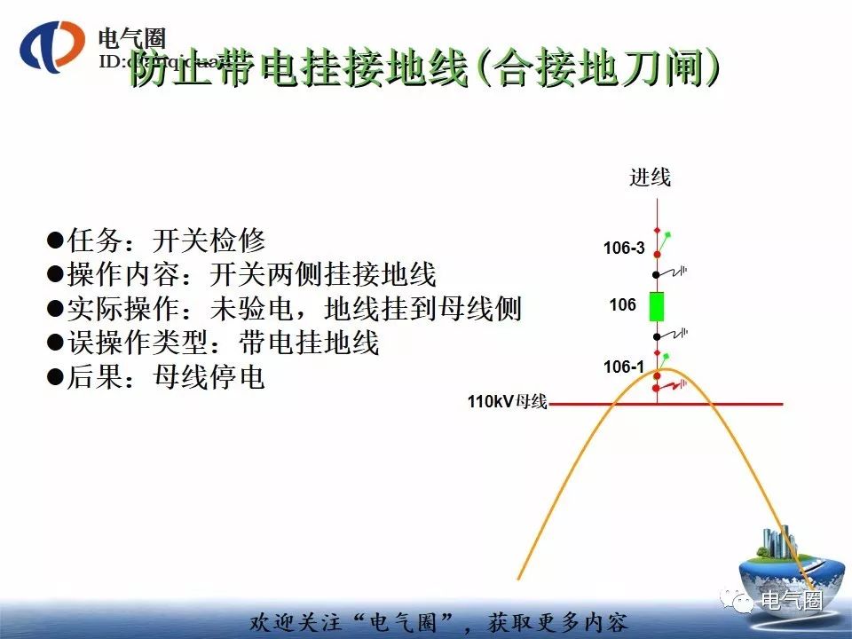

防止带电挂接地线(合接地刀闸)

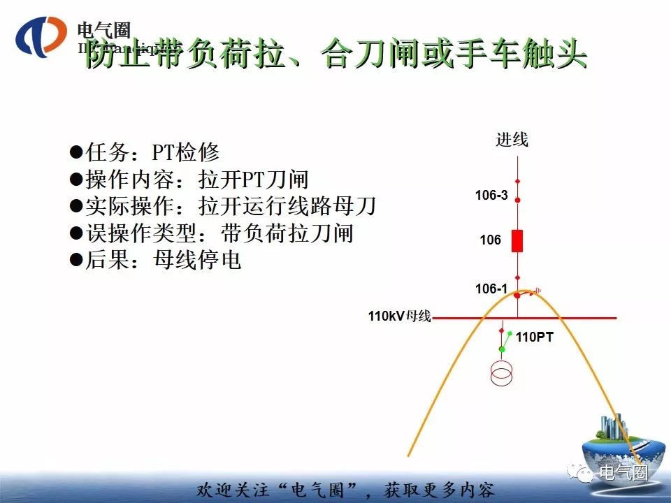

防止带负荷拉、合刀闸或手车触头
81d3d0f2-05f6-11ee-962d-dac502259ad0.jpg?imageView2/2/w/1000
五防功能除防止误分、合断路器。现阶段因技术原因仅采取提示性措施外,其余四防功能都采用强制性。
防止电气误操作的措施,在日常倒闸操作中必须注意两个危险点:
1)误分、合断路器,当前断路器操作仅有提示信息,没有强制措施。因此操作时必须坚持双人双机操作,
2)接地线挂错位置,电压越低,断路器,刀闸体积越小,在进行接地线操作时非常容易挂错位置,譬如混淆电源侧和符合侧。因此必须坚持接地线就位——接地桩头——验电接地的顺序,必须坚持双核对。

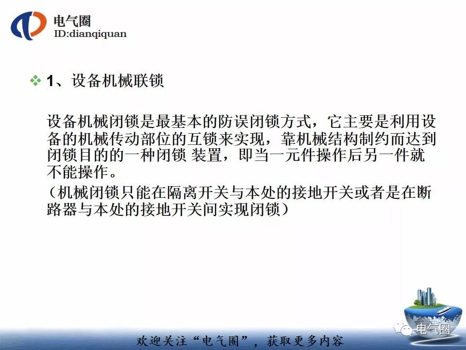

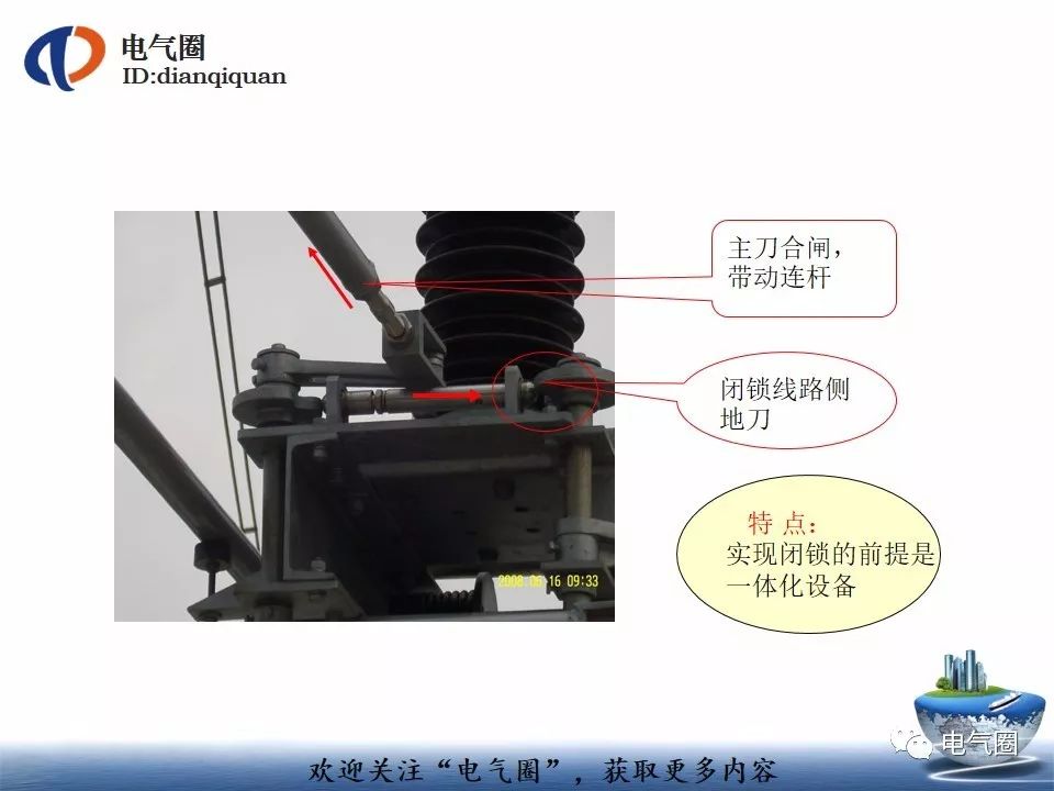

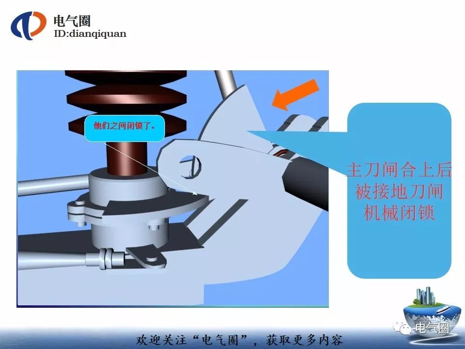

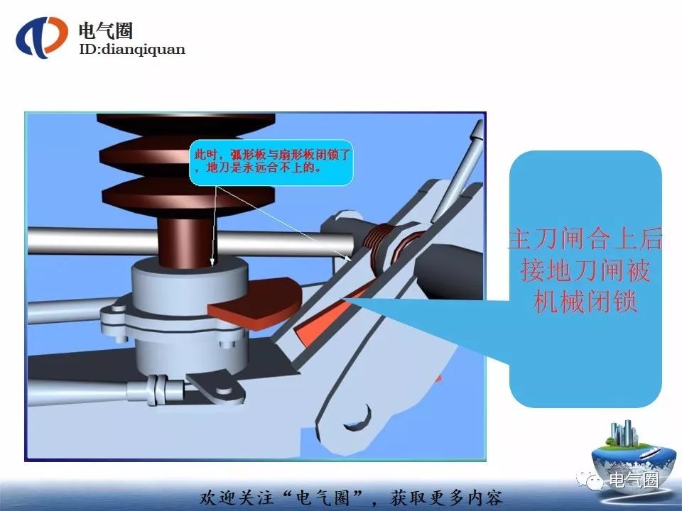

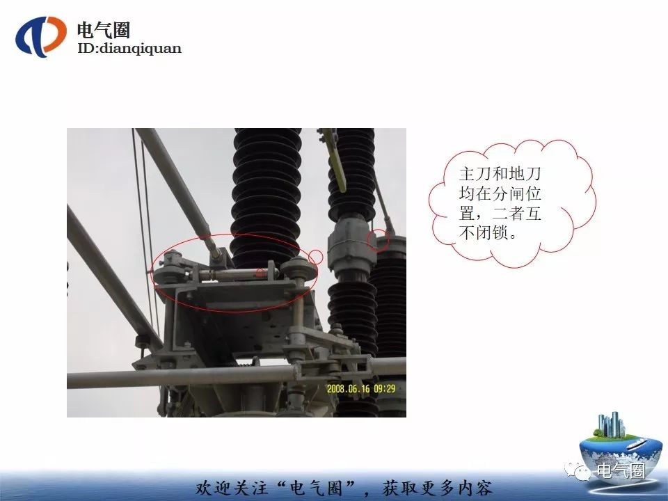

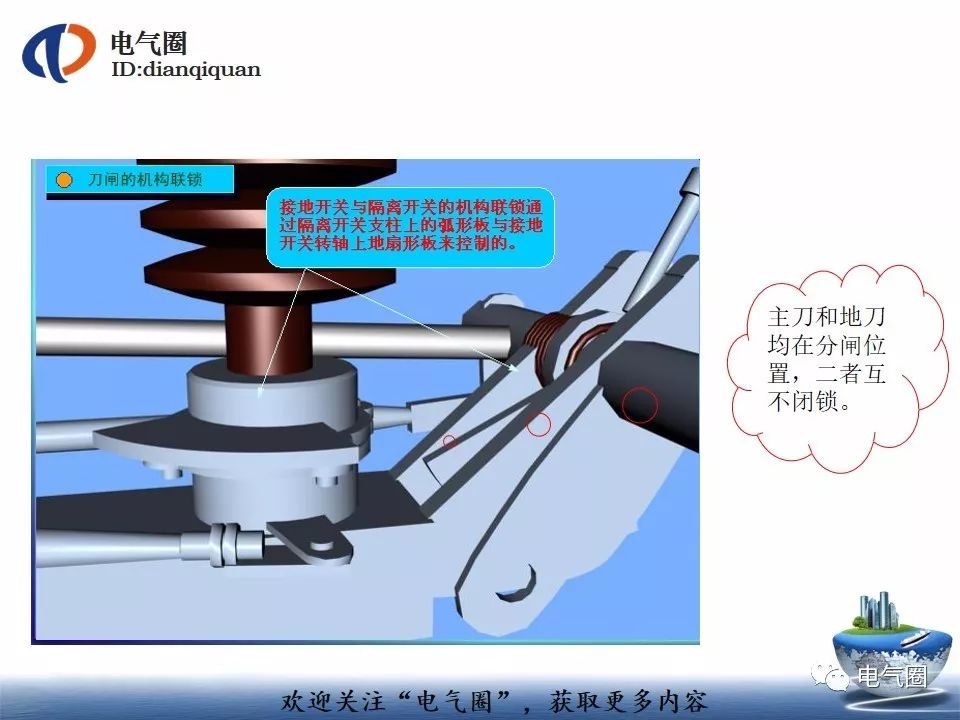

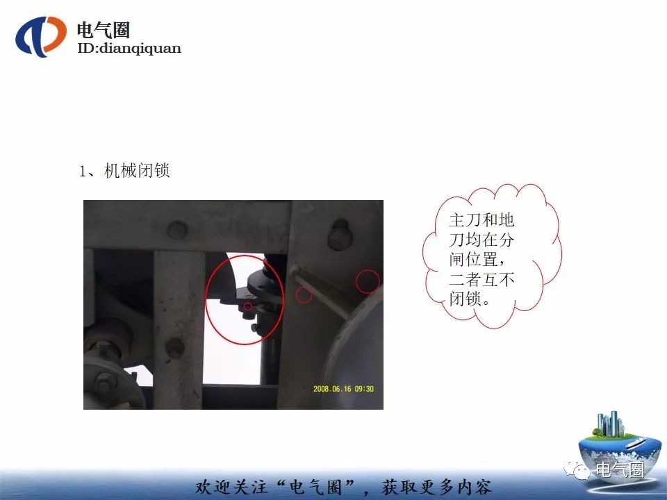

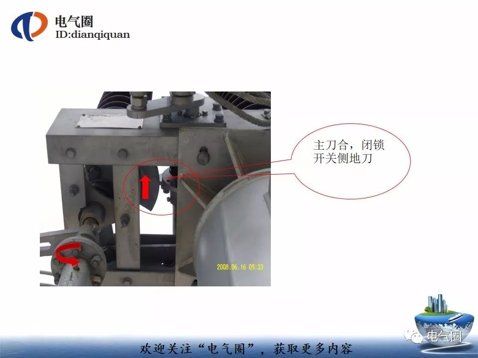

一,设备机械联锁
设备机械联锁是最基本的防误闭锁方式,它主要是利用设备的机械传动部位。到互锁来实现靠机械结构制约而达到闭锁目的,哪一种闭锁装置,即单一元件操作后另一件就不能操作
(机械闭锁只能在隔离开关与本处的接地开关。或者是在断路器与本组的接地开关间实现闭锁)

机械闭锁的优点,简单可靠,易于实现,
缺点:只能实现简单的防误功能,对于结构上独立的设备,如户外高压断路器与隔离开关之间就无法使用。

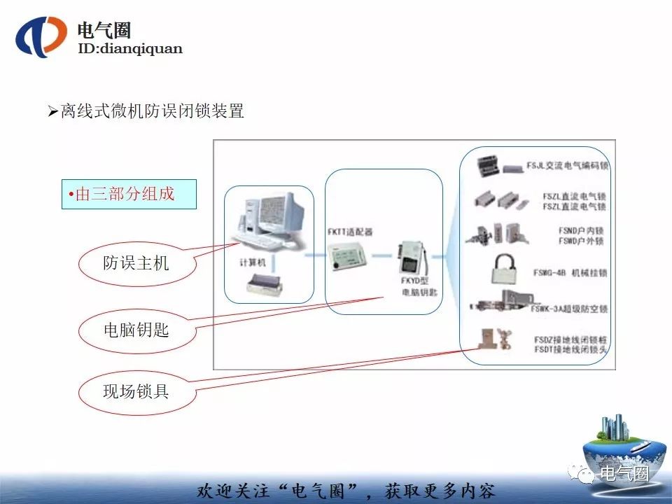

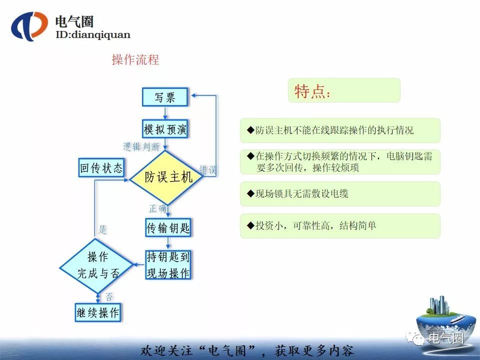

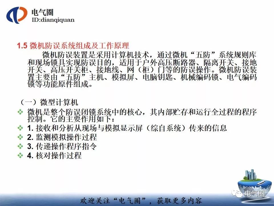

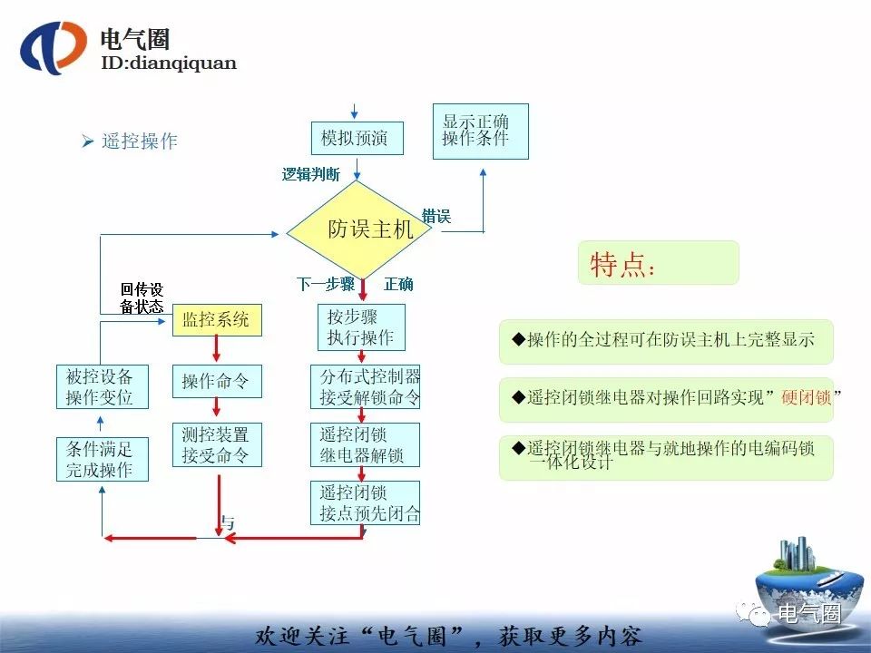

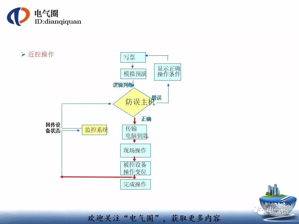

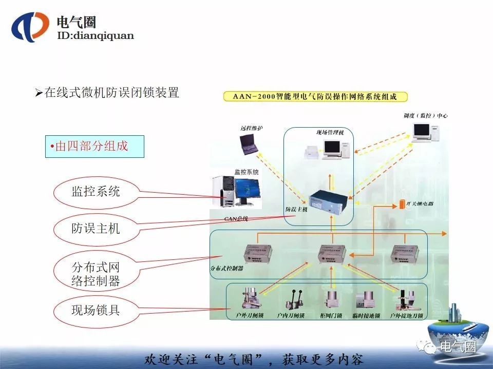

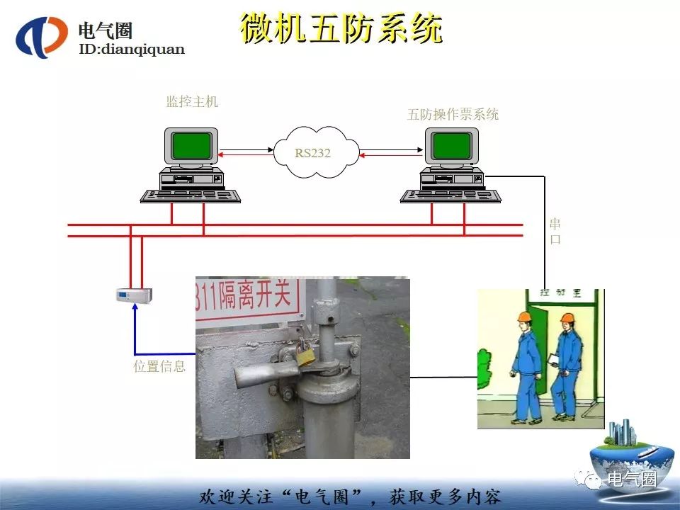

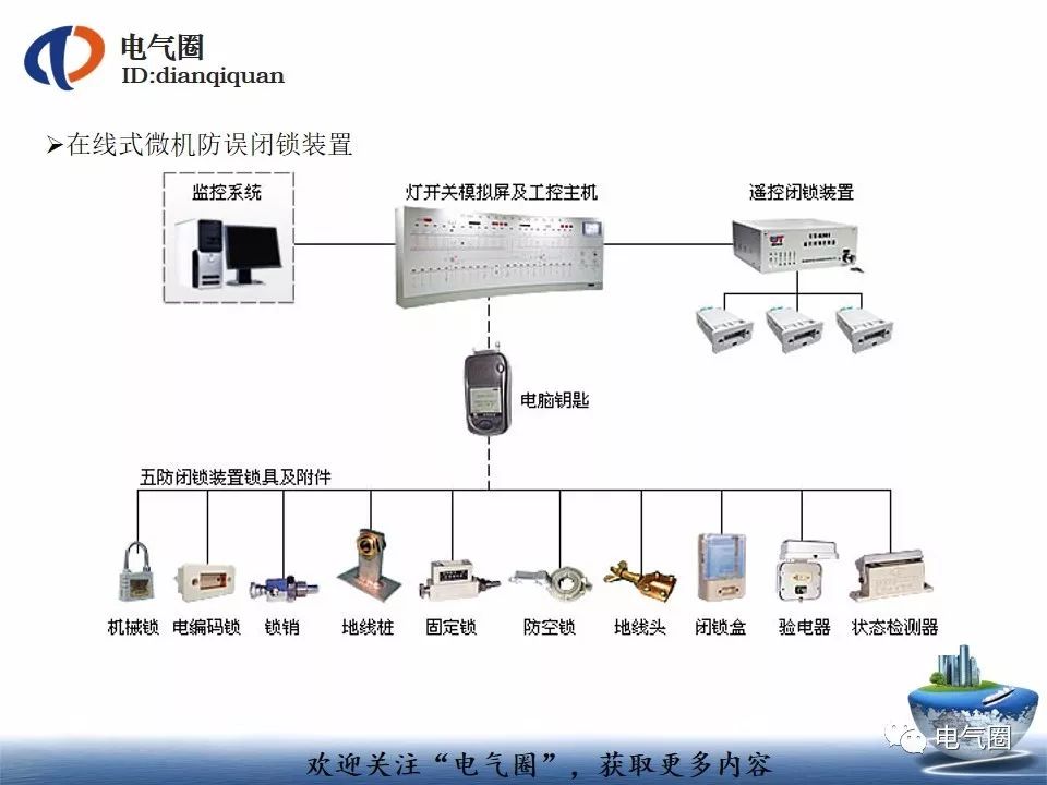

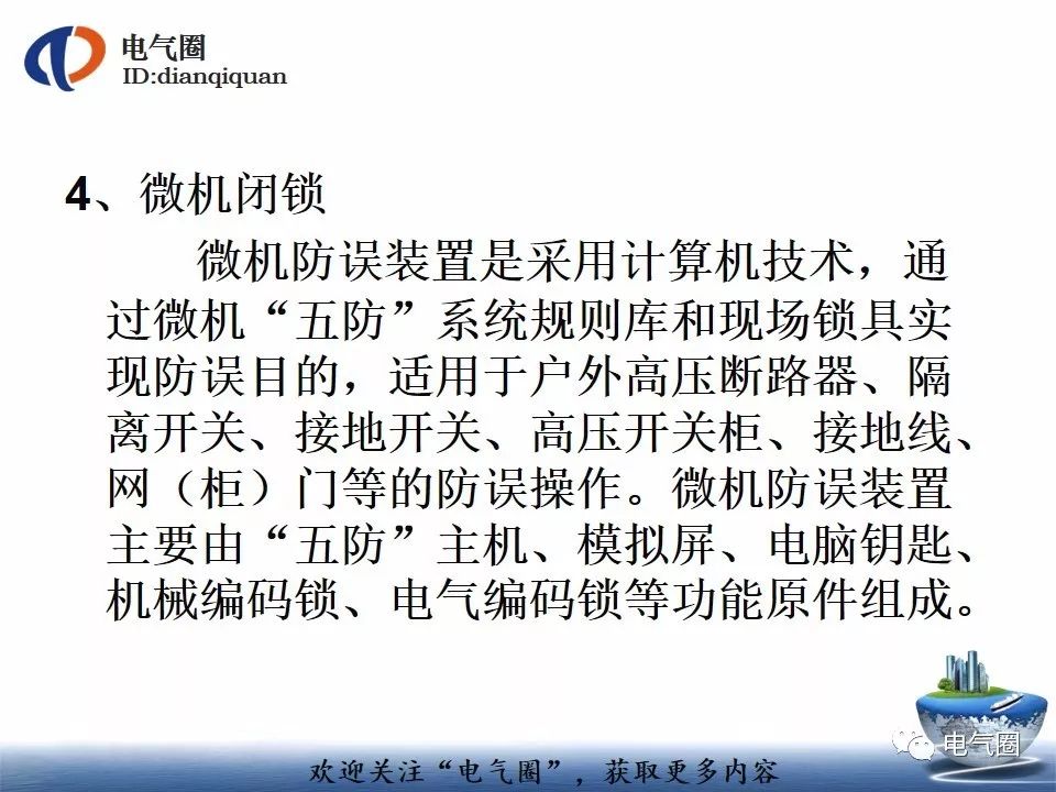

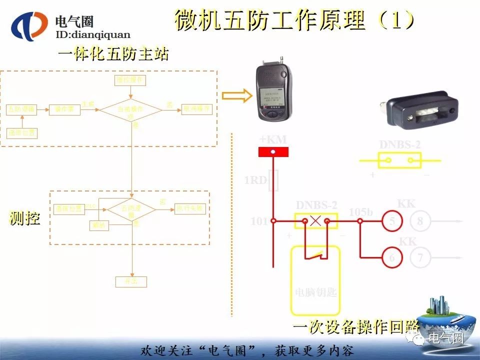

微机五防系统
88d9c7f8-05f6-11ee-962d-dac502259ad0.jpg?imageView2/2/w/1000

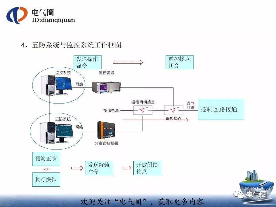

微机五防工作原理(1)
8907decc-05f6-11ee-962d-dac502259ad0.jpg?imageView2/2/w/1000

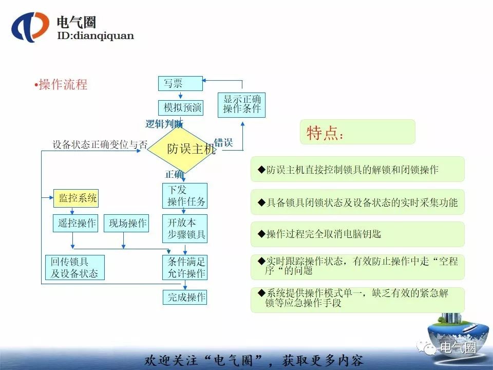

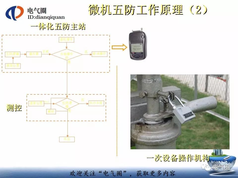

微机五防工作原理(2)
893b7a16-05f6-11ee-962d-dac502259ad0.jpg?imageView2/2/w/1000

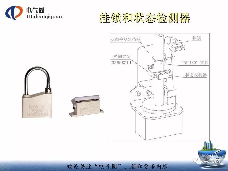

挂锁和状态检测器
8957e94e-05f6-11ee-962d-dac502259ad0.jpg?imageView2/2/w/1000

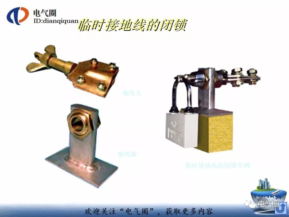

临时接地线的闭锁

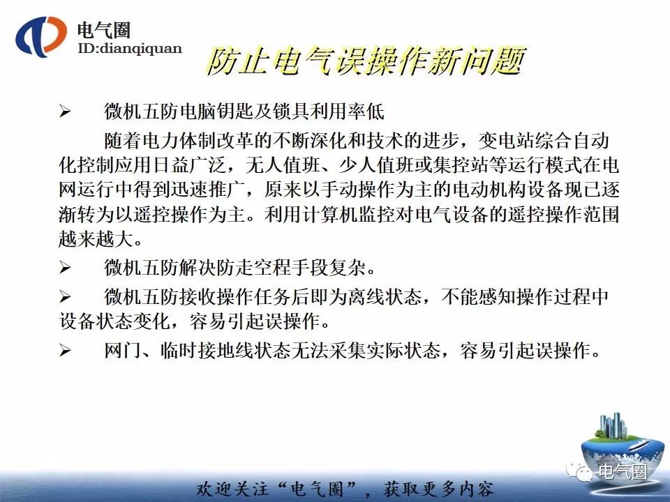

防止电气误操作新问题
899eed62-05f6-11ee-962d-dac502259ad0.jpg?imageView2/2/w/1000
