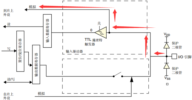

15.3.4 四种输入模式
通过上面的引脚结构图可以得到如下三种方式
  浮空输入:CPU内部的上拉电阻、下拉电阻均断开的输入模式。
  下拉输入:CPU内部的下拉电阻使能、上拉电阻断开的输入模式。
  上拉输入:CPU内部的上拉电阻使能、下拉电阻断开的输入模式。
而模拟输入模式是GPIO引脚连接内部ADC。

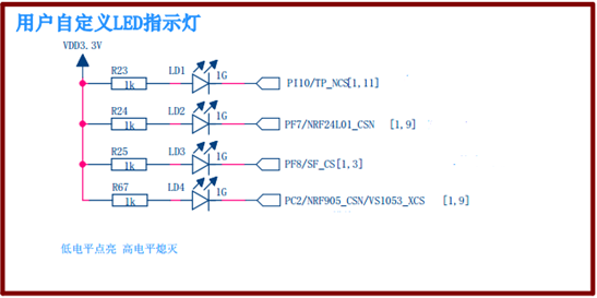

拉电流负载:一种负载电流从驱动门流向外电路,称为拉电流负载。比如使用STM32H7的GPIO直接驱动LED就是拉电流形式。
灌电流负载:负载电流从外电路流入驱动门,称为灌电流负载。比如下面这种形式的LED驱动电路

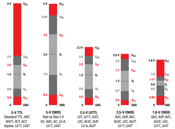

15.6 GPIO兼容CMOS和TTL电平
CMOS和TTL电平兼容问题也是一个比较重要的知识点,关于这方面的知识已经在论坛进行了总结(由于截图较多,较长,就不整理到教程里面了):http://forum.armfly.com/forum.php?mod=viewthread&tid=87676 。
15.7 不使用的引脚推荐设置为模拟模式
主要从功耗和防干扰考虑。
所有用作带上拉电阻输入的 I/O都会在引脚外部保持为低时产生电流消耗。此电流消耗的值可通过使用的静态特性中给出的上拉 / 下拉电阻值简单算出。
对于输出引脚,还必须考虑任何外部下拉电阻或外部负载以估计电流消耗。
若外部施加了中间电平,则额外的 I/O 电流消耗是因为配置为输入的 I/O。此电流消耗是由用于区分输入值的输入施密特触发器电路导致。除非应用需要此特定配置,否则可通过将这些I/O 配置为模拟模式以避免此供电电流消耗。 ADC 输入引脚应配置为模拟输入就是这种情况。
任何浮空的输入引脚都可能由于外部电磁噪声,成为中间电平或意外切换。为防止浮空引脚相关的电流消耗,它们必须配置为模拟模式,或内部强制为确定的数字值。这可通过使用上拉 / 下拉电阻或将引脚配置为输出模式做到。
综上考虑,不使用的引脚设置为模拟模式,悬空即可。
