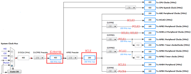

关于时钟方面的知识点补充
1、正确理解HCLK1,2,3,4以及PCLK1,2,3,4对应哪些总线的时钟,下面一张图可以说明问题:
由上图可以得出:
HCLK1,2,3,4对应的是AHB总线AHB1,AHB2,AHB3和AHB4时钟。
PCLK1、2、3、4对应的是APB总线APB1,APB2,APB3和APB4时钟。
