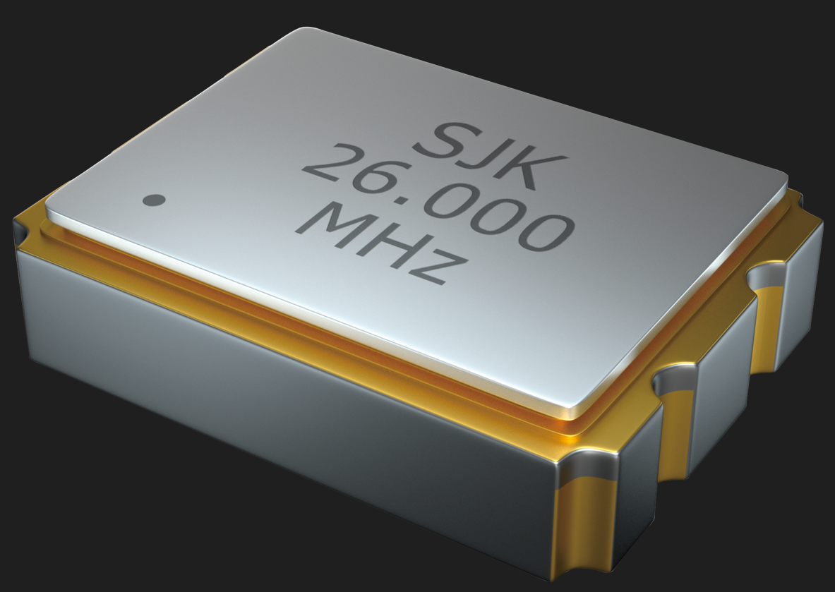

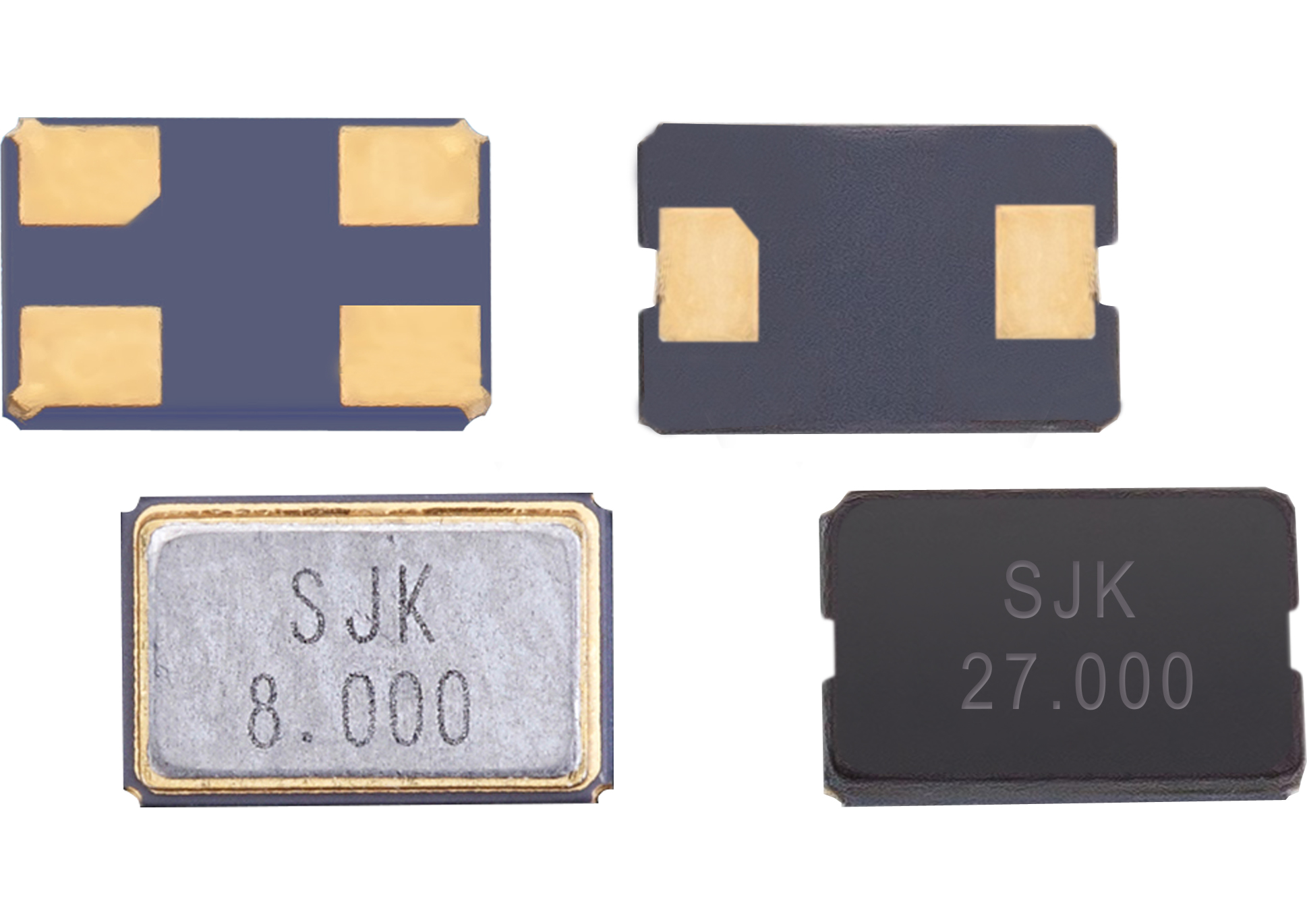

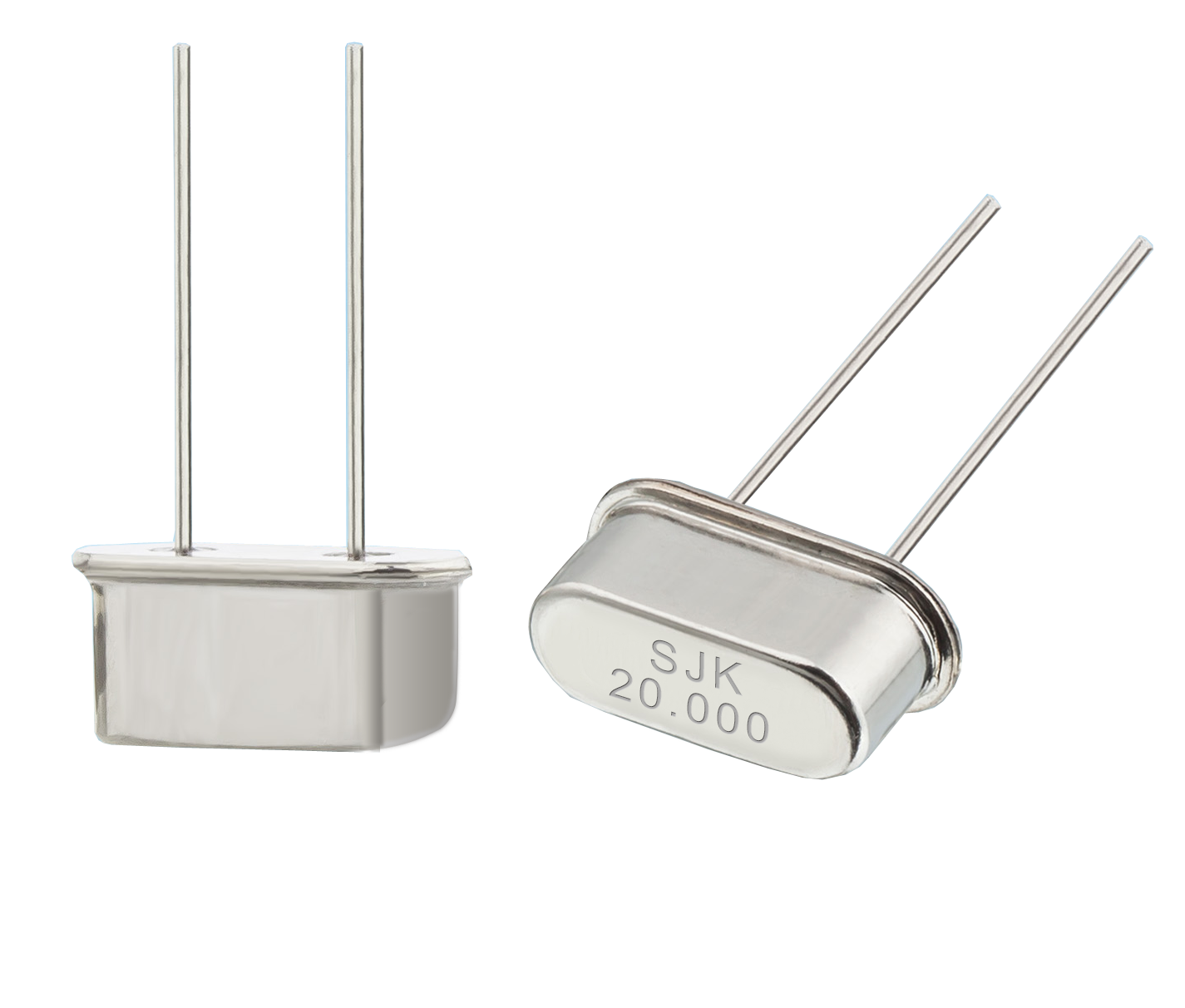

1、如何区分有源与无源晶振?
外观上:如下图1所示:无源晶振一般两个引脚,当然也有四脚封装的,但四脚无源晶振只有两个引脚在工作,也就是只有两个功能脚。
poYBAGKzxDOADoIdAAHAdUvBTBA928.png?imageView2/2/w/1000
pYYBAGKzxNCAYVo-AAYjZNGj-WI639.png?imageView2/2/w/1000poYBAGJid0uAE5irAAhE2nb5DJs577.png?imageView2/2/w/1000图 1 无源晶振

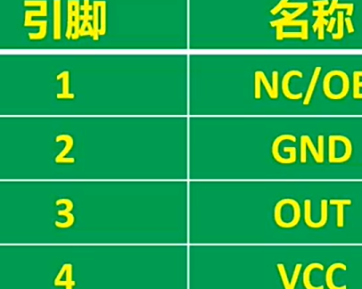

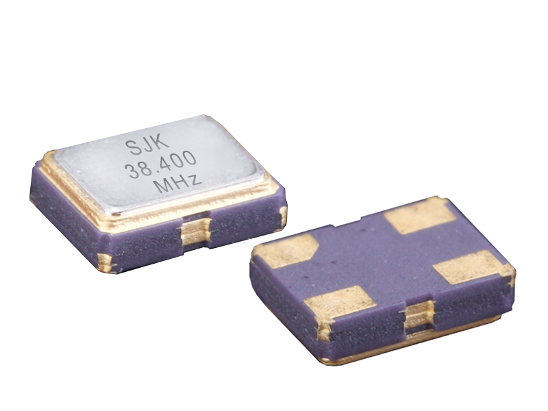

如下图所示,有源晶振一般有4个引脚,一个,一个接地,一个输出端,一个NC(空脚)。有个点标记的为1脚,按逆时针(管脚向下)分别为2、3、4。poYBAGKz3SKASLN7AA4QxVQSzbs202.png?imageView2/2/w/1000poYBAGKz2uKAYUUkAASgUAo7QsM265.png?imageView2/2/w/1000pYYBAGKz2x-AQ9udAAF7ovvQVfE769.png?imageView2/2/w/1000图 2 有源晶振

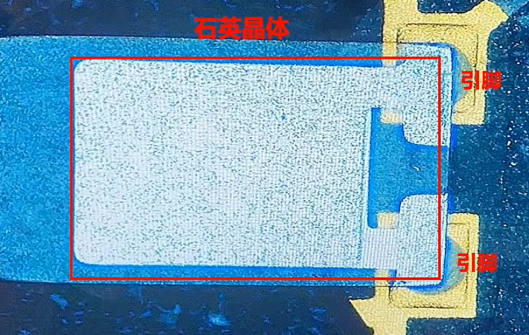

2、有源与无源晶振的内部构造
无源晶振内部结构:石英晶体
pYYBAGKz3UaAP29nAAaffue1nZU296.png?imageView2/2/w/1000

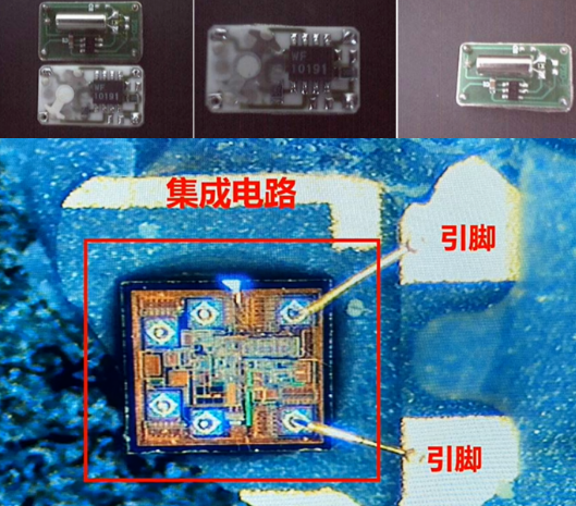

有源晶振内部结构:有源晶振 = 普通晶振+逻辑电路pYYBAGKz3WOAS9uAAAgSLkNi3F4847.png?imageView2/2/w/1000

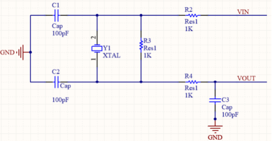

无源晶振的典型应用电路如下图3所示:
C1,C2为谐振电容,根据上面的方法可以计算。
R2,R4可根据实际情况更换为低阻抗的磁珠。
R3为反馈,一般都大于1M。并联1MΩ电阻可以帮助晶振起振。因此,当发生程序启动慢或不运行时,建议给晶振并联1MΩ的电阻。
这个1MΩ电阻是为了使本来为逻辑反相器的器件工作在线性区, 以获得增益, 在饱和区不存在增益, 而在没有增益的条件下晶振不起振。简而言之,并联1M电阻增加了电路中的负性阻抗,即提升了增益,缩短了晶振起振时间,达到了晶振起振更容易之目的。
C3为预设计,可根据测试情况增加或调整。poYBAGKz3YqANutlAAE3aI8Ctbo745.png?imageView2/2/w/1000图3 无源晶振典型电路

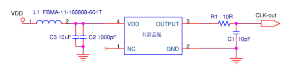

有源晶振典型电路如下图4,其中:
R1为预留匹配设计,可根据实际情况进行调整或更换磁珠处理
C1为预留设计,可根据实际情况进行增加或调整处理
L1主要为了放置晶振的高频噪声串入电源pYYBAGKz3aWAM5n_AABWGMAhNk0536.png?imageView2/2/w/1000图 4

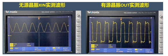

6、输出波形
如下图 5,无源晶振输出正弦波
有源晶振输出正弦波或方波。pYYBAGKz3c-Ac_2VAALuIiXPaqI776.png?imageView2/2/w/1000图 5
