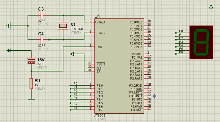

任务描述:
某企业承担了一个LED数码显示设计任务;要求单片机控制一个数码管显示0→1→2→3→4→5→6→7→8→9,每个状态停留1秒。请用单片机设计其控制系统并调试运行。
仿真视频
https://www.bilibili.com/video/BV1g34y1m7tx/
硬件图
元件清单
C语言程序
#include<reg51.h>
void delay1s();
unsigned char LED[]={0xc0,0xf9,0xa4,0xb0,0x99,0x92,0x82,0xf8,0x80,0x90};
void main()
unsigned char i;
 TMOD=0X10;
 while(1)
  for(i=0;i<10;i++)
    P1=LED[i];
delay1s();
 void delay1s()
 unsigned char i;
 for(i=0;i<20;i++)
  TH1=0X3C;
  TL1=0xb0;
  TR1=1;
  while(!TF1);
  TF1=0;
cut-off
#include<reg51.h>
void delay1s();
void main()
unsigned char i;
 TMOD=0X10;
 while(1)
  for(i=0;i<10;i++)
    P1=LED[i];
delay1s();
 void delay1s()
 unsigned char i;
 for(i=0;i<20;i++)
  TH1=0X3C;
  TL1=0xb0;
  TR1=1;
  while(!TF1);
  TF1=0;
