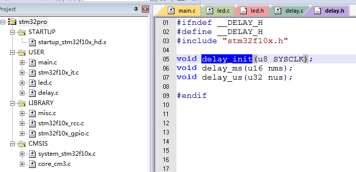

摸索了好久,今天终于实现了自己的工程模板,首先看下我的工程结构:
我的工程文件夹建立了五个文件夹,CMSIS、Libraries、Project、Startup、USER。里面分别存放了各自的初始文件,

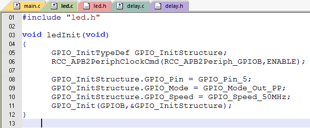

关于MDK中的工程树情况如上图,分别在各自的文件夹下存放各自的文件,我们采用的是模块化编程,例如编写led程序就建立led.h和led.c文件,添加至工程,另外建立了延时函数文件,即delay.c和delay.h文件,而且这文件以后都可以用在其他工程中,led灯闪烁即led.c中,

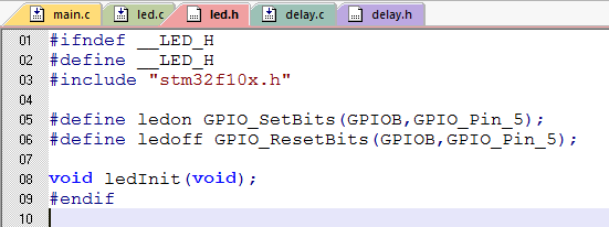

首先要建立GPIO对象,然后首先要进行时钟使能,然后对GPIO进行初始化,下面来看led.h文件:
关键是中间的两个宏定义,定义ledon代表了PB.5置1,ledoff代表了PB.5置0,这样在主程序main函数中直接用ledon和ledoff来表示灯的亮与灭,使程序简明许多
