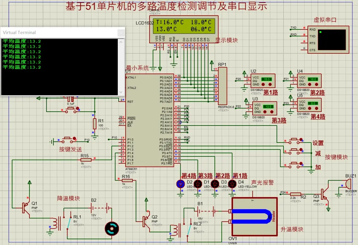

具体实现功能
1、采用四个DS18B20温度传感器测温并用LCD1602显示四路温度值(0-99℃);
2、按键为设置按键、加键和减键,可设置上下限温度控制范围;
3、当每路温度值超过设定的上限或下限时,相应的指示灯亮;
4、当平均温度值超过设定的上限时,蜂鸣器响,继电器吸合,风扇转动表示降温;
5、当平均温度值低于设定的下限时,蜂鸣器响,继电器吸合,加热膜工作表示升温;
6、按键控制串口发送。按下按键,利用虚拟串口模块实时将平均温度值实现串口显示。
仿真演示视频:https://www.bilibili.com/video/BV1pv421y7gL/?vd_source=cb7d37314419614c8c9f43f514f7d751

仿真实现(protues8.7)
本设计利用protues8.7软件实现仿真设计,具体如图。

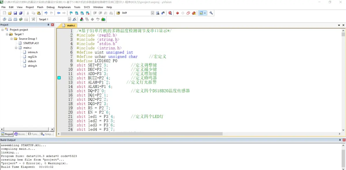

程序(Keil5)
本设计利用KEIL5软件实现程序设计。
主函数如下:
/*****主函数*****/
void main(void)
char string[50];
uint z;
delay(1);
lcd_init();
delay(1);
InitTimer();    //初始化定时器
for(z=0;z<100;z++)
check_wendu();
delay(1);
UsartInit();
while(1)
display();
KEY();
Alarm();
check_wendu();
if(send==0)
sprintf(string,"平均温度:%2.1f rn",c4*1.0/10);
SendStr(string);  //串口发送

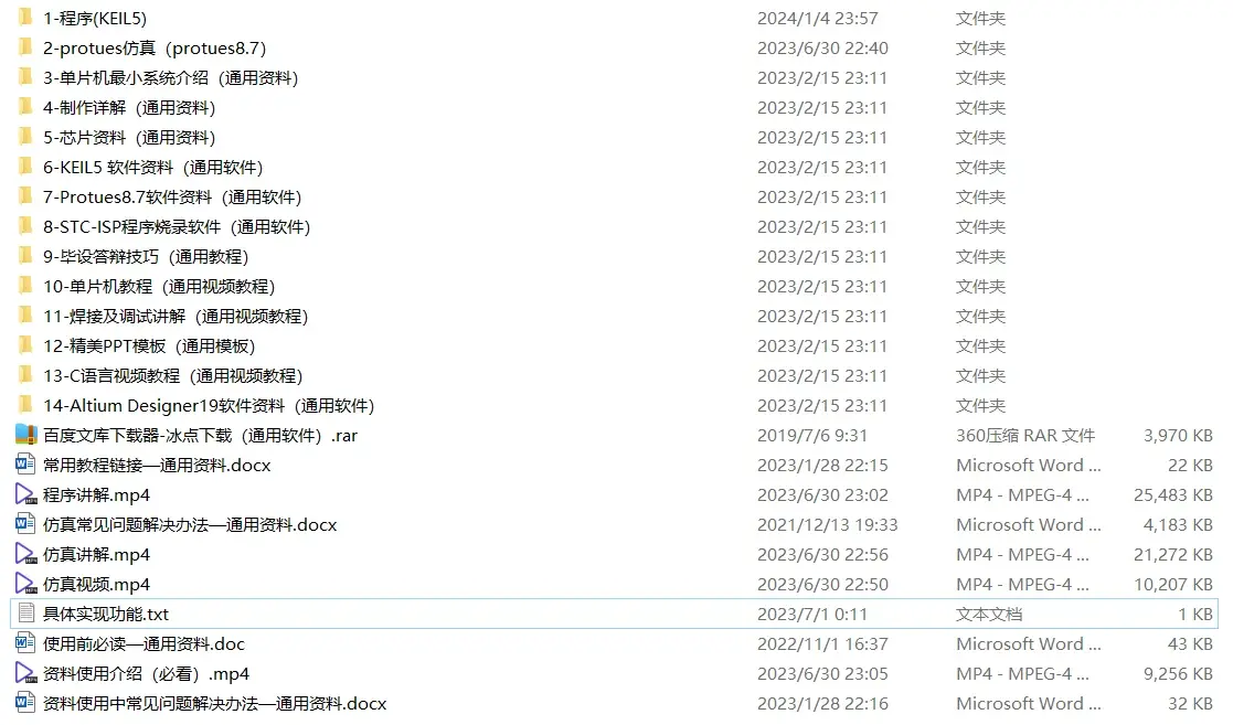

全部内容
全部资料包括程序(keil5)、protues仿真(protues8.7)、开发资料、资料使用介绍、仿真视频、程序讲解视频、仿真讲解视频、最小系统介绍视频等。
