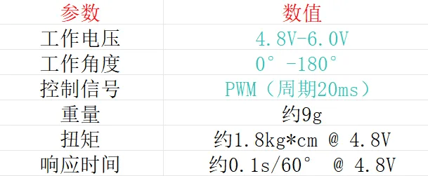

1、基本参数
2、工作原理

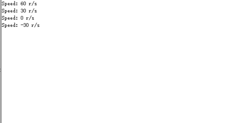

 代码运行结果
