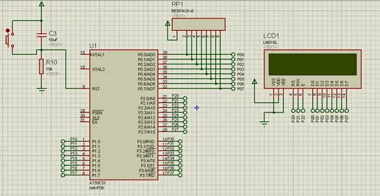

先上仿真图,图比较简单,一个51单片机最小系统,加上一个LM016L液晶显示器,需要注意的是,实际的LM016L芯片内部有上拉电阻,但是仿真中是没有的,如果用P0口传输数据的话,需要给P0口接上拉电阻。
然后上代码,有详细的注释,就不多解释了。

delaynms(15); // 延时 15ms,首次写指令时应给 LCD一段较长的反应时间
WriteInstruction(0x38); // 显示模式设置: 16×2 显示, 5×7 点阵, 8 位数据接口
delaynms(5); // 延时 5ms ,给硬件一点反应时间
WriteInstruction(0x38); // 连续三次,确保初始化成功
WriteInstruction(0x0c); // 显示模式设置:显示开,无光标,光标不闪烁
WriteInstruction(0x06); // 显示模式设置:光标右移,字符不移
WriteInstruction(0x01); // 清屏幕指令,将以前的显示内容清除
void main(void)
LcdInitiate(); // 将液晶初始化
WriteAddress(0x01); // 写 Date 的显示地址 , 将在第 1 行第 2 列开始显示
WriteData('Z'); // 将字符常量写入 LCD
WriteData('h'); // 将字符常量写入 LCD
WriteData('a'); // 将字符常量写入 LCD
WriteData('n'); // 将字符常量写入 LCD
WriteData('g'); // 将字符常量写入 LCD
WriteData(' '); // 将字符常量写入 LCD
WriteData('S'); // 将字符常量写入 LCD
