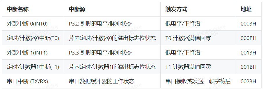

3. 中断源
        ① 外部中断:中断源信号由外部引脚P3.2和P3.3输入。
        ② 内部中断:中断信号由内部单元产生。

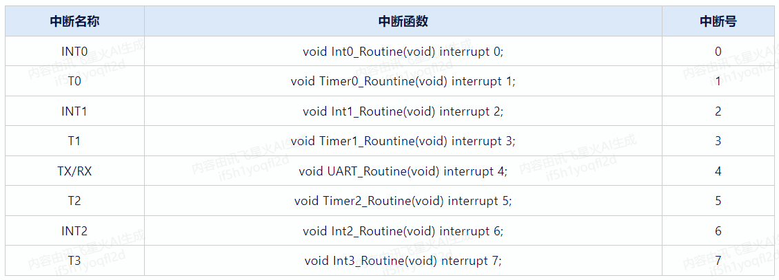

4. 中断号
        '中断号'是系统分配给每个中断源的代号,用于识别和处理不同类型的中断事件。中断号的主要作用是在中断处理过程中,CPU通过中断号来识别不同的中断源,以便采取适当的处理措施。在采用向量中断方式的中断系统中,CPU会根据中断号找到对应的中断服务程序的入口地址,实现程序的转移。这样,每个中断源都可以独立地触发中断事件,并且CPU可以准确地识别和处理这些事件。
        简而言之,“中断服务程序”与“中断号”之间的关系,就像是“子程序”与“函数名”之间的关系。在执行“子程序”时,CPU根据“函数名”进行跳转;在执行“中断服务程序”时,CPU根据“中断号”查找相应的中断服务程序。
        上述的中断函数名可进行自定义,只要符合函数的命名规则即可。

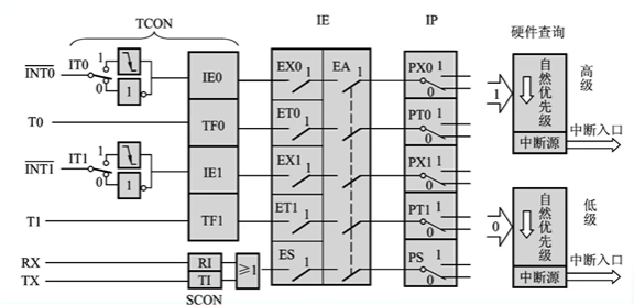

三、与“中断”相关的寄存器
        串行控制寄存器SCON会在后面的“串口”部分进行讲解。
1. 定时器控制寄存器TCON的IE1、IT1、IE0、IT0位寄存器
        IE1:外部中断1(INT1/P3.3)的中断请求标志位。IE1=1,外部中断向CPU请求中断,当CPU响应该中断时由硬件清“0”。(IE:Interrupt Enable)
        IT1:外部中断1触发方式控制位。IT1=0时,外部中断1为低电平触发方式,当INT1(P3.3)输入低电平时,将IE1置1 。当IT1=1时,外部中断1为下降沿触发方式,当INT1(P3.3)输入信号出现下降沿时,将IE1置1。(IT:Interrupt Type)
        IE0:外部中断0(INT0/P3.2)的中断请求标志位。IE0=1,外部中断向CPU请求中断,当CPU响应该中断时由硬件清“0”。
        IT0:外部中断0触发方式控制位。IT0=0时,外部中断0为低电平触发方式,当INT0(P3.2)输入低电平时,将IE0置1 。当IT0=1时,外部中断0为下降沿触发方式,当INT0(P3.2)输入信号出现下降沿时,将IE0置1。
        当两外部中断采用低电平触发的方式时,外部中断源(输入到INT0/1)必须一直保持低电平有效,直到该中断被CPU 响应,同时在该中断服务程序执行完之前,外部中断源必须被清除(P3.2/P3.3要变为高电平),否则将产生另一次中断。(后面会在“定时器&中断的应用”中,会对“外部中断的触发方式”进行详细介绍。)
2. 中断使能(允许)寄存器IE (IE:Interrupt Enable) —— 可位寻址
        EA:CPU的总中断允许控制位,。EA=0,CPU屏蔽所有的中断申请;EA=1,CPU开放中断,各中断的产生由各自的允许位决定。EA的作用是使中断允许形成两级控制,即各中断源首先受EA控制,其次还受各中断源自己的中断允许位控制。
        ET2:定时/计数器2溢出中断允许位(8052用)。ET2=1,允许T2中断;ET2=0,禁止T2中断。
        ES:串行口1中断允许位。ES=1,允许串行口1中断;ES=0,禁止串行口1中断。
        ET1:定时/计数器T1的溢出中断允许位。ET1=1,允许T1中断;ET1=0,禁止T1中断。
        EX1:外部中断1中断允许位。EX1=1,允许外部中断1中断;EX1=0,禁止外部中断1中断。
        ET0:定时/计数器T0的溢出中断允许位。ET0=1,允许T0中断;ET0=0,禁止T0中断。
        EX0:外部中断0中断允许位。EX0=1,允许外部中断0中断;EX0=0,禁止外部中断0中断。
EA:Enable All        ET:Enable Timer        ES:Enable Serial        EX:Enable External
3. 中断优先级寄存器IP (IP:Interrupt Priority) —— 可位寻址
        PT2:定时/计数器T2的中断优先级控制位。只用于52子系列。
        PS:串口中断优先级控制位。PS=1,串行口中断定义为高优先级中断;PS=0,串行口中断定义为低优先级中断。
        PT1:定时/计数器T1的中断优先级控制位。PT1=1,定时/计数器T1定义为高优先级中断;PT1=0,定时/计数器T1定义为低优先级中断。
        PX1:外部中断1的中断优先级控制位。PX1=1,外部中断1定义为高优先级中断;PX1=0,外部中断1定义为低优先级中断。
        PT0:定时/计数器T0的中断优先级控制位。PT0=1,定时/计数器 T0定义为高优先级中断;PTO=0,定时/计数器T0定义为低优先级中断。
        PX0:外部中断0的中断优先级控制位。PX0=1,外部中断0定义为高优先级中断;PX0=0,外部中断0定义为低优先级中断。
PS:Priority Serial        PT:Priority Timer        PX:Priority External
