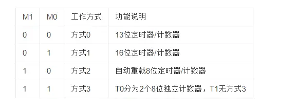

定时器与中断是整个单片机学习过程中比较重要的知识点,而且应用非常广泛,几乎可以说没有中断的程序都是新手练习用的。学习中断之前先了解一下寄存器这个概念,寄存器简单来说就是个宾馆,可以暂时存储一些数据,脉冲信号等等,在80C51中有一类寄存器叫做特殊功能寄存器,总共定义了21个,在80C52中又增加了5个,所以,80C52中总共有26个。今天讲一下里面几种常用的寄存器,第一个是TMOD寄存器,这个寄存器既可以做定时器也可以做计数器,总共有4中工作模式,前期用的比较多的是模式1,写成TMOD = 0X01;需要注意一下,这些寄存器的名称是不用定义的,也不可以更改。
选择模式的方法很简单,就是把M1,M0组合起来,图片已经给出,用到哪种模式可以直接查表即可。

以上代码就是打开定时器中断的方法,补充一下,TMOD是16位寄存器,所以他的极限值是2的16次方65536,这个寄存器从0开始跑直到溢出大概是71毫秒(晶振为11.0592M)。下面就教大家怎么计算初始值.
定时时间 = (2的N次方 - X)*12/晶振频率
举个栗子:假如现在我们用11.0592M的晶振来设置TMOD寄存器的时间为20毫秒,求初值。
0.02 = (2的16次方 - x)*12/11059200
X = 47104      然后转化成16进制 X = B800,
一个16进制代表4位2进制,所以,高8位 为 B8 ;低8位为 00;
程序为
EA = 1;    //开启中断总开关
TMOD = 0X01;   //选择TMOD寄存器的模式1
TH0 = 0XB8;  //16位定时器的高8位
TL0 = 0X00;  //低8 位
TR0 = 1;      //打开定时器
ET0 = 1;    //允许中断
这样就能进入中断程序了,中断程序如何写呢?下一节讲
