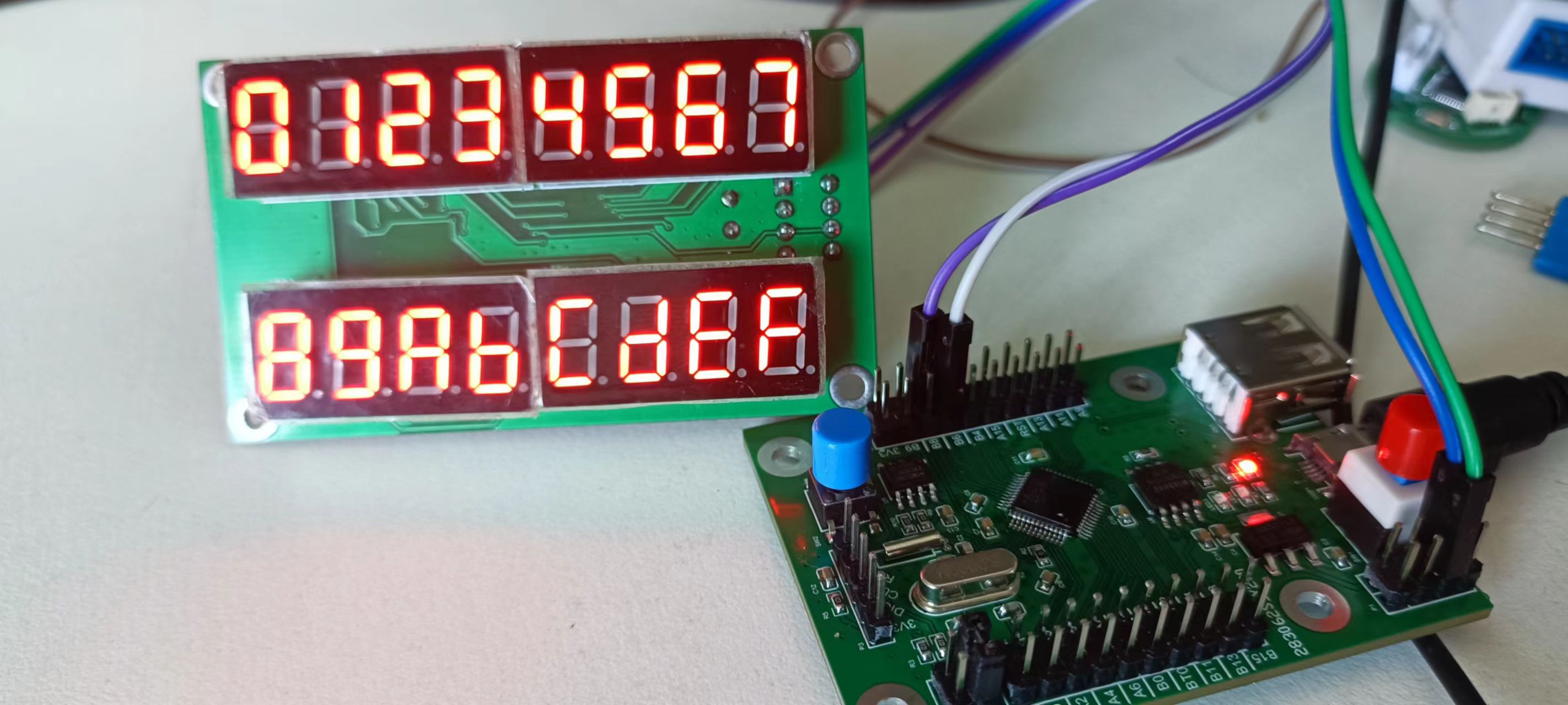

3 下载验证
显示'0~F';

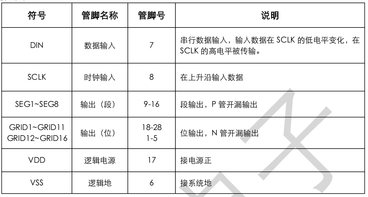

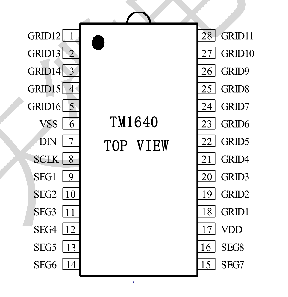

管脚定义:
管脚功能定义:
逻辑电源电压 为5V,SEG 脚驱动拉电流(VDD = 4.5~ 5.5 V、Vo = 0V)为90mA;GRID脚驱动灌电流200 mA;最大时钟频率为1MHz;

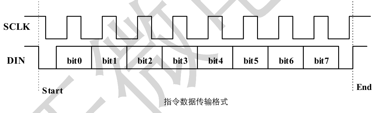

接口说明
微处理器的数据通过两线总线接口和 TM1640 通信,在输入数据时当 CLK 是高电平时,DIN 上的信号必须保持不变;只有 CLK 上的时钟信号为低电平时,DIN 上的信号才能改变。数据的输入总是低位在前,高位在后传输.数据输入的开始条件是 CLK 为高电平时,DIN 由高变低;结束条件是 CLK 为高时,DIN 由低电平变为高电平。
指令数据传输过程如下图:

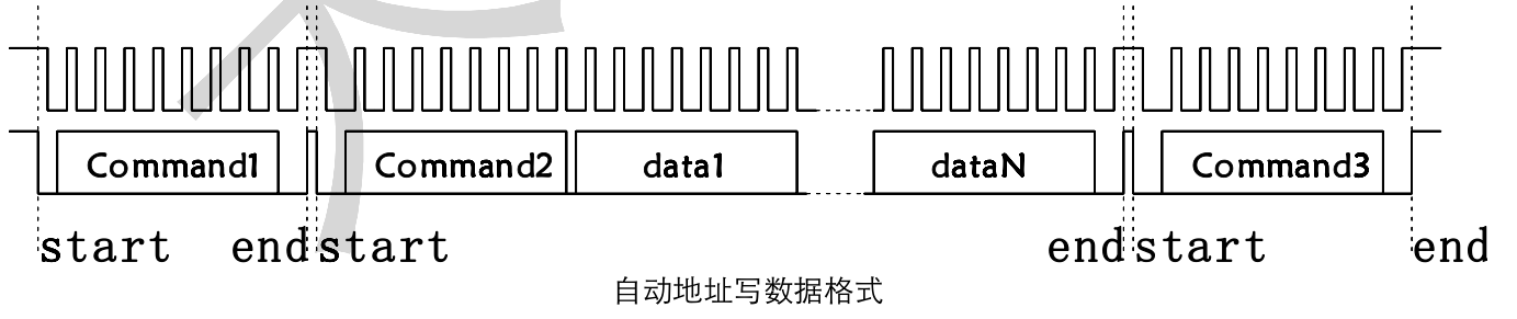

这里我们使用写 SRAM 数据地址自动加 1 模式:
Command1:设置数据
Command2:设置地址
data1~N:传输显示数据(最多 16 字节,不能多写)
Command3:控制显示

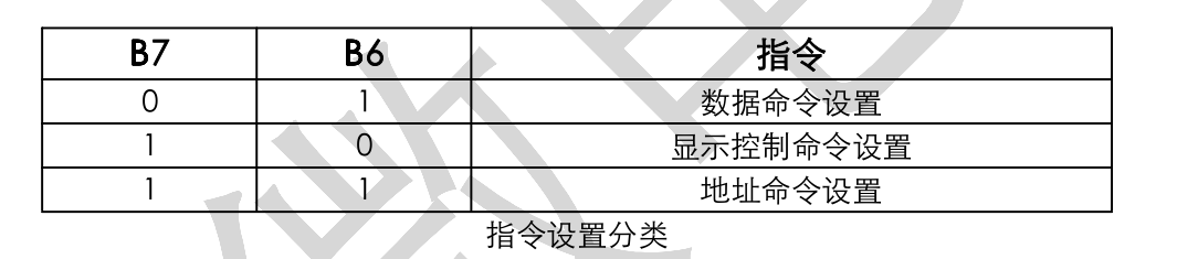

数据指令
指令用来设置显示模式和LED 驱动器的状态。
在指令START有效后由DIN输入的第一个字节作为一条指令。经过译码,取最高B7、B6两位比特位以区别
不同的指令。

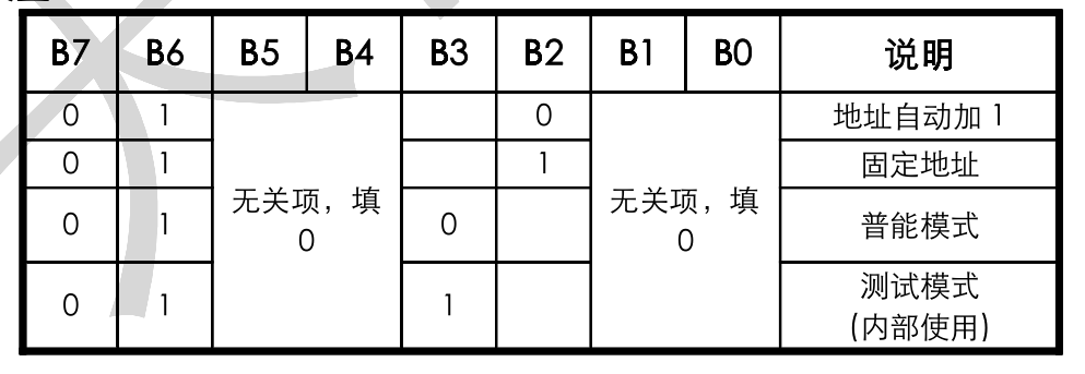

数据 命令设置:

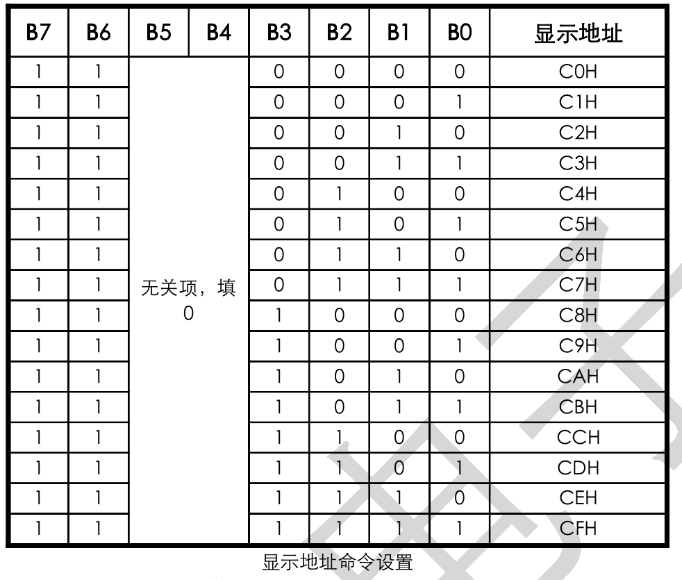

地址命令设置:
上电时,地址默认设为C0H。

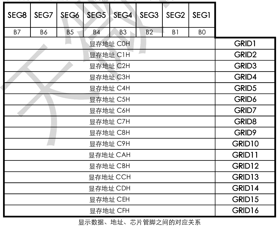

显示数据与芯片管脚以及显示地址之间的对应关系如下表所示:

    TM1640_WriteData(0x40);//数据命令设置:普通模式,地址自动加一

其中,
TM1640_WriteData(0x40);是Command1数据命令设置,普通模式,地址自动加一;
TM1640_WriteData(0xC0);是Command2地址命令设置,初始地址00H;
TM1640_WriteData(CODE[i]);是传输显示数据(最多 16 字节,不能多写);
TM1640_WriteData(0x8c);是Command3控制显示:显示开,脉冲宽度设为11/16
3 下载验证
显示'0~F';
