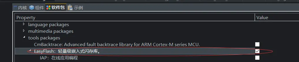

在移植了 FAL 组件的基础上,在 RT-Thread Studio 里打开 EasyFlash 组件

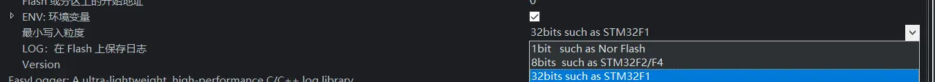

之后需要配置“最小写入粒度”,一共有三个选择,此处我选择 '32bits such as STM32F1'。

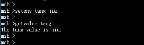

然后在 main.c 里调用 easyflash_init() 初始化即可。
效果如下:
