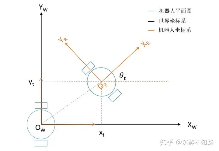

移动机器人的位姿模型就是机器人在世界坐标系下的状态。常用随机变量Xt =(xt ,yt ,θt )来描述t时刻的机器人在世界坐标系下的状态,简称位姿。其中(xt ,yt )表示的在t时刻机器人在世界坐标系下的位置,θt 表示机器人的方向。默认世界坐标系的X正半轴为正方向,逆时针旋转为旋转正方向,初始时刻机器人坐标系和世界坐标系重合。某时刻t机器人的位姿描述如下图所示:

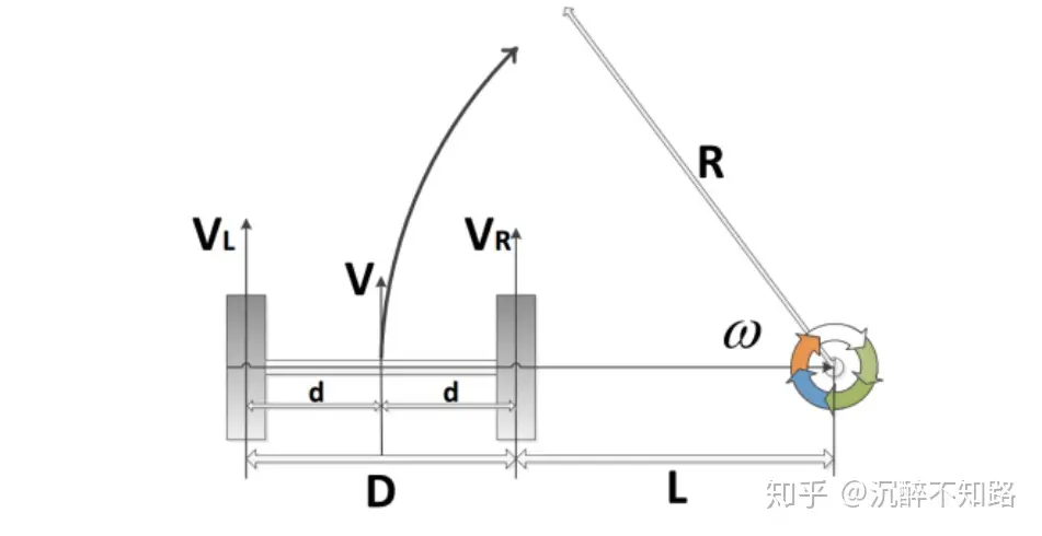

不同底盘的里程计模型有所不同,本文以两轮差分轮式机器人为例介绍里程计模型以及如何计算里程计。在介绍里程计模型之前,要先介绍差分轮式机器人的运动学模型,这样可以先了解一下机器人的物理特性。首先明确差分模型的机器人始终做的是以R为半径的圆弧运动。如下图所示,机器人的线速度V、角速度ω,左右轮速用VL和VR表示,用D表示轮间距,D=2d,右轮到旋转中心的距离为L。

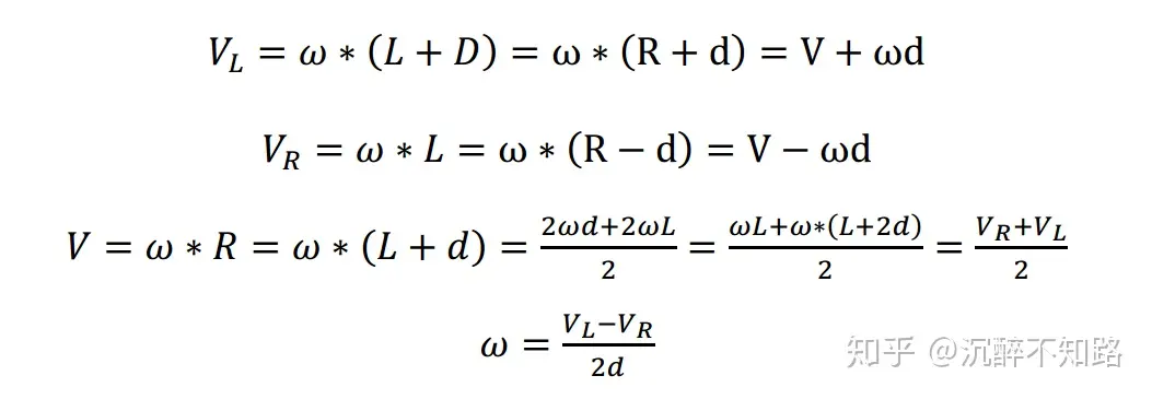

ROS端给机器人底盘(STM32端)发送的是机器人要达到的线速度V和角速度ω,而我们底盘控制板需要的是左右轮速VL和VR来进行速度控制。所以,我们通过高中知识可以得到他们之间的关系:
上面的公式是由角速度和线速度的关系得来,如果不知道这个关系,那就自行百度吧,我相信你一定知道。从这些公式我们是不是发现了什么,机器人的轮间距影响着我们向左右轮分发速度以及合成角速度,所以这是个我们需要注意的参数,不同的机器人结构,该参数就不同。

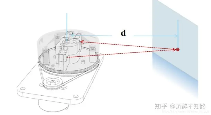

激光雷达通常由精准控制的旋转电机、红外激光发射器、红外接收视觉系统和主控组成。
激光雷达的测距原理分为两种,一种是基于三角测距,另一个是基于TOF(飞行时间)。基于三角测距的激光雷达表现出的特点,价格便宜、中近距离测距较准确、远距离精度差。基于TOF的激光雷达表现出来的特点,价格昂贵、测距精度高、测距范围广、扫描频率高。
本文采用市面上比较便宜的基于三角测距的低成本激光雷达RPLIDAR A1。该激光雷达在每次测距过程中,发射器发射红外激光信号,视觉采集系统接收激光反射信号。在经过主控实时解算后,将激光雷达几何中心到被测物体的距离值以及当时的角度值,通过主控的通信接口发出。RPLIDAR A1 工作原理如图所示。

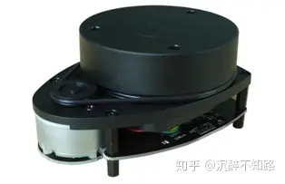

激光雷达在整个SLAM和导航中起着不可替代的作用。第一,通过激光雷达观测数据与地图进行匹配,估计出机器人的位姿;第二,当机器人估计出较准确的位姿时,通过激光雷达的观测数据建立环境地图;第三,在机器人导航过程中,检测地图中的未知障碍物。本文主要使用的观测传感器是2D激光雷达RPLIDAR A1如下图所示:
RPLIDAR A1是一款360度激光雷达,角度分辨率≤1,输出的每一个激光点的数据都是使用极坐标的方式描述,一个距离值以及一个对应的角度值。
