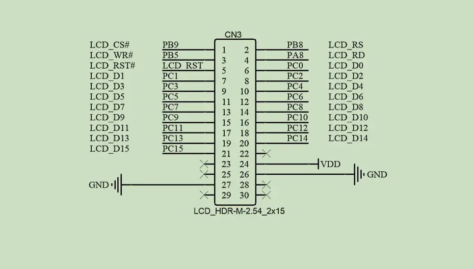

2.8080并口读写数据的过程
设置RS为高(数据)/低(命令),然后拉低片选。
读数据:RD为低,在RD的上升沿去读取数据线上的数据。
写数据:WR为低,在WR的上升沿写数据到数据线上。

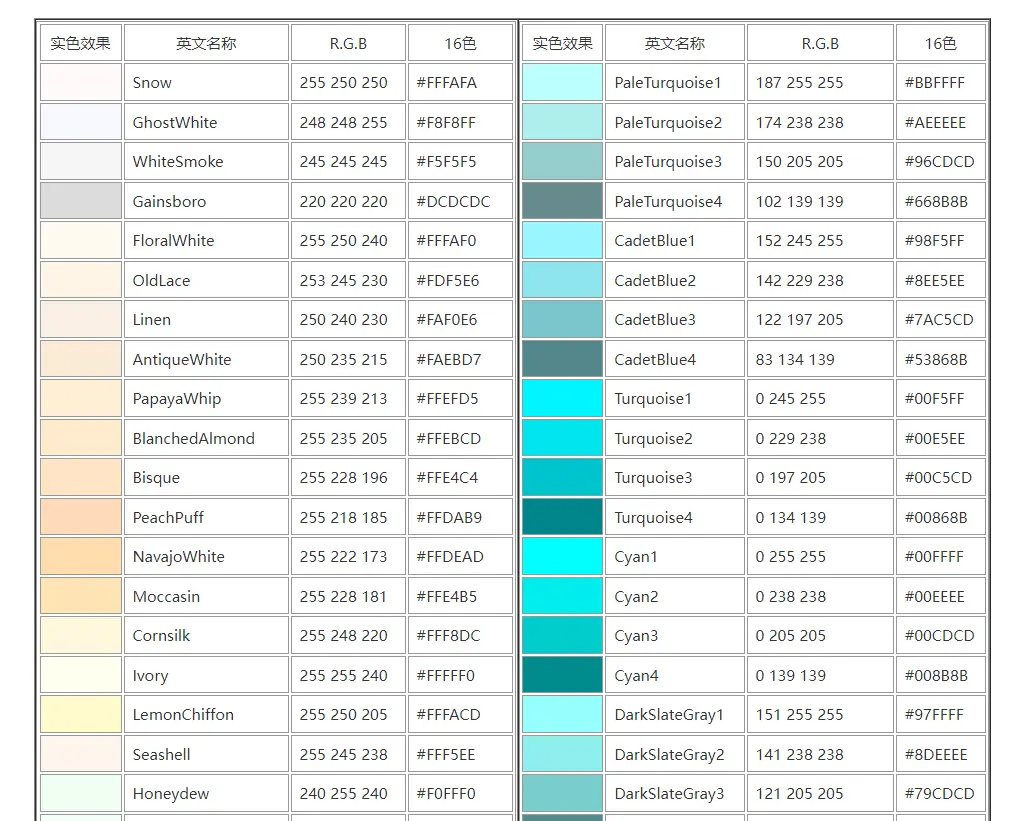

首先是显示颜色:White Black Red等常用颜色已经在lcd.h中有宏定义,可以直接使用。
对RGB颜色有额外需求的话,可以访问这个网站【RGB颜色对照表 (917118.com)获取常见的颜色RGB码。
RGB颜色码表
