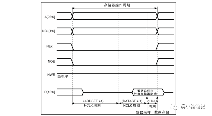

我们现在使用异步模式A方式来控制LCD,模式A的读操作时序如下图所示。

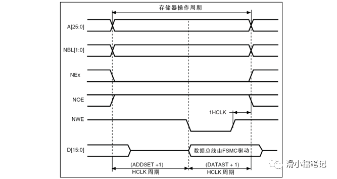

模式A支持独立的读写时序控制,这个对驱动TFTLCD来说非常有用,因为TFTLCD在读的时候,一般比较慢,而在写的时候可以比较快,如果读写用一样的时序,那么只能以读的时序为基准,从而导致写的速度变慢,或者在读数据的时候,重新配置FSMC的延时,在读操作完成的时候,再配置回写的时序,这样虽然也不会降低写的速度,但是频繁配置,比较麻烦。而如果有独立的读写时序控制,那么我们只要初始化的时候配置好,之后就不用再配置,既可以满足速度要求,又不需要频繁改配置。
模式A的写操作如下图所示。
