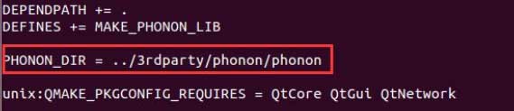

把文件“qt-everywhere-opensource-src-4.7.1_20141224.tar.gz”拷贝到“/opt”目录下解压,进入目录“yizhi/qt-everywhere-opensource-src-4.7.1”执行“./build-all”脚本。编译 Qte4.7.1 需要大约 30-60 分钟。进入目录“yizhi/qt-everywhere-opensource-src-4.7.1/qt-everywhere-opensource-src-4.7.1/src/phonon”。打开“phonon.pro”,修改如下
分别输入命令“/opt/qt-4.7.1/bin/qmake ”,“make”,“make install”,之后会在“/opt/qt-4.7.1/lib”目录下生成 libphonon.la、libphonon.so、libphonon.so.4、libphonon.so.4.3 、libphonon.so.4.3.1。
