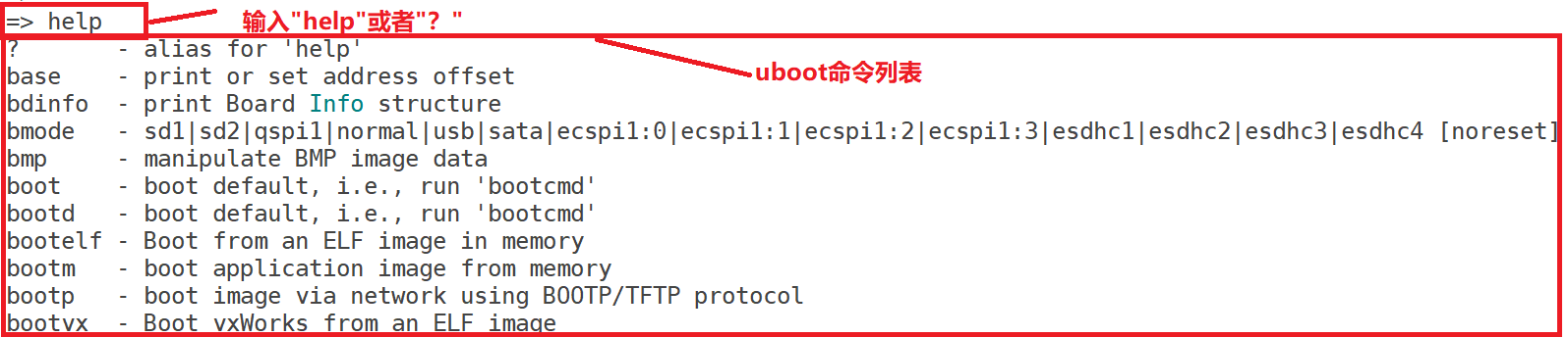

进入 uboot 的命令行模式以后输入“help”或者“?”,然后按下回车即可查看当前 uboot 所支持的命令:
help”或者“?
图中只是 uboot 的一部分命令,具体的命令列表以实际为准。图中的命令并不是 uboot 所支持的所有命令,uboot 是可配置的,需要什么命令就使能什么命令,而且也可以在 uboot 中自定义命令。这些命令后面都跟有命令说明,用于描述此命令的作用,输入:

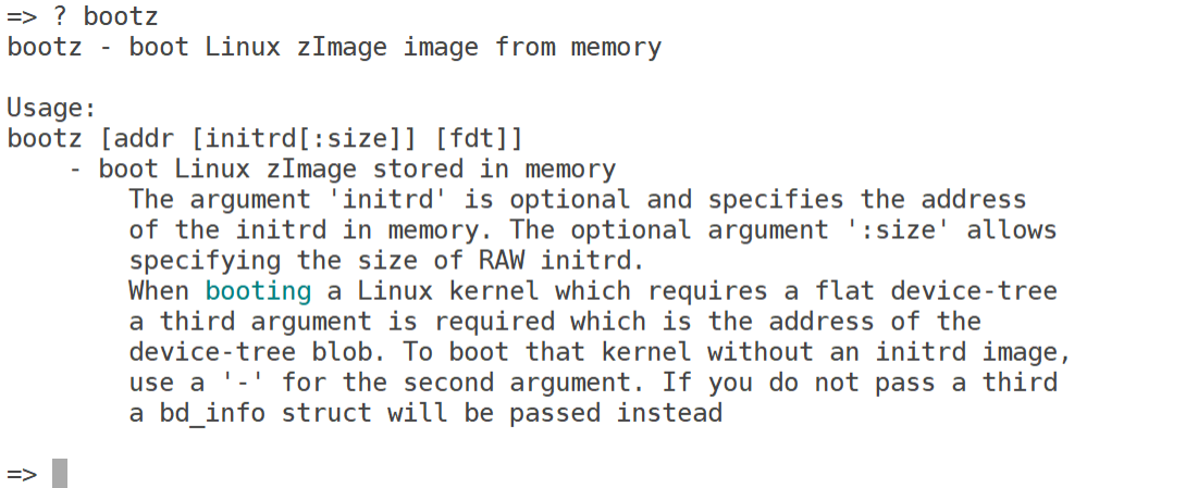

可以查看命令的详细用法,以“bootz”这个命令为例,我们输入如下命令即可查看“bootz”这个命令的用法:
? bootz 或 help bootz

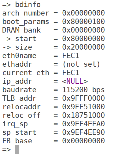

1、bdinfo 命令
用于查看板子信息,直接输入“bdinfo”,结果如图所示:
bdinfo
从图中可以得出 DRAM 的起始地址和大小、启动参数保存起始地址、波特率、sp(堆栈指针)起始地址等信息。

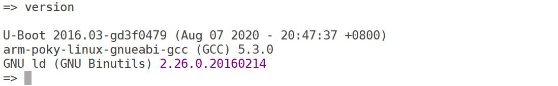

3、version命令
查看 uboot 的版本号,输入“version”,uboot 版本号如图所示:
当前 uboot 版本号为 2016.03,2020 年 8 月 7 日编译的,编译器为arm-poky-linux-gnueabi-gcc,这是 NXP 官方提供的编译器,正点原子出厂系统用的此编译器编译的,但是本教程我们统一使用 arm-linux-gnueabihf-gcc。

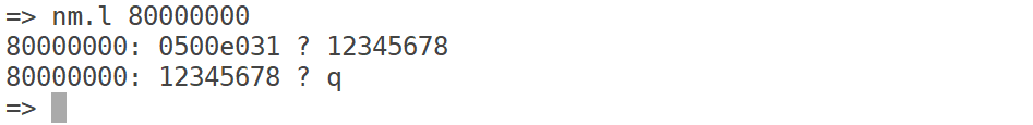

2、nm 命令
nm 命令用于修改指定地址的内存值,命令格式如下:
nm [.b, .w, .l] address
nm 命令同样可以以.b、.w 和.l 来指定操作格式,比如现在以.l 格式修改 0x80000000 地址的数据为 0x12345678。输入命令:
nm.l 80000000
输入上述命令以后如图 30.4.3.2 所示:
在上图中,80000000 表示现在要修改的内存地址,0500e031 表示地址 0x80000000 现在的数据,?后面就可以输入要修改后的数据 0x12345678,输入完成以后按下回车,然后再输入 q 即可退出,如图所示:

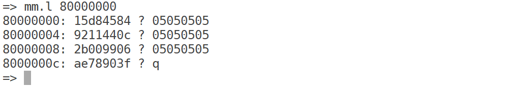

3、mm 命令
mm 命令也是修改指定地址内存值的,使用 mm 修改内存值的时候地址会自增,而使用命令 nm 的话地址不会自增。比如以.l 格式修改从地址 0x80000000 开始的连续 3 个内存块(3*4=12个字节)的数据为 0X05050505,操作如图 30.4.3.5 所示:
nm.l 80000000050505050505050505050505q

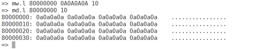

命令 mw 用于使用一个指定的数据填充一段内存,命令格式如下:
mw [.b, .w, .l] address value [count]
mw 命令同样可以以.b、.w 和.l 来指定操作格式,address 表示要填充的内存起始地址,value为要填充的数据,count 是填充的长度。比如使用.l 格式将以 0X80000000 为起始地址的 0x10 个内存块(0x10 * 4=64 字节)填充为 0X0A0A0A0A,命令如下:
mw.l 80000000 0A0A0A0A 10

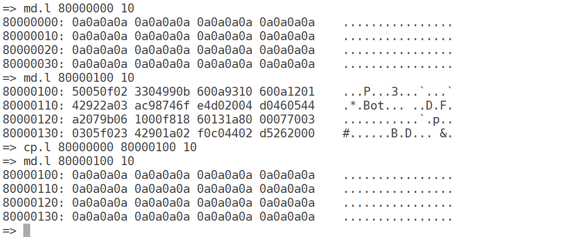

5、cp 命令
cp 是数据拷贝命令,用于将 DRAM 中的数据从一段内存拷贝到另一段内存中,或者把 NorFlash 中的数据拷贝到 DRAM 中。命令格式如下:
cp [.b, .w, .l] source target count
cp 命令同样可以以.b、.w 和.l 来指定操作格式,source 为源地址,target 为目的地址,count为拷贝的长度。我们使用.l 格式将 0x80000000 处的地址拷贝到 0X80000100 处,长度为 0x10 个内存块(0x10 * 4=64 个字节),命令如下所示:
cp.l 80000000 80000100 10

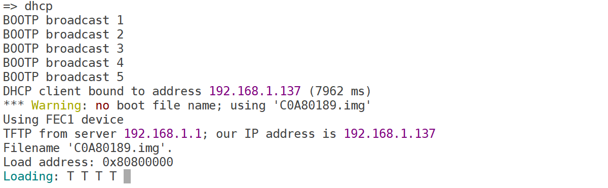

2、dhcp 命令
dhcp 用于从路由器获取 IP 地址,前提得开发板连接到路由器上的,如果开发板是和电脑直连的,那么 dhcp 命令就会失效。输入 dhcp 命令即可通过路由器获取到 IP地址:
dhcp
开发板通过 dhcp 获取到的 IP 地址为 192.168.1.137。同时在图中可以看到“warning:no boot file name;”、“TFTP from server 192.168.1.1”这样的字样。这是因为 DHCP 不单单是获取 IP 地址,其还会通过 TFTP 来启动 linux 内核。

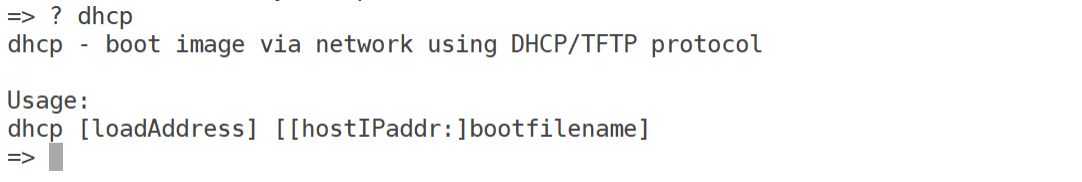

输入“? dhcp”即可查看 dhcp 命令详细的信息:
? dhcp

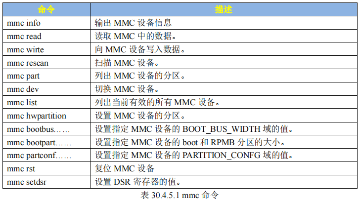

六、EMMC 和 SD 卡操作命令
一般认为 EMMC和 SD 卡是同一个东西,本教程统一使用 MMC 来代指 EMMC 和 SD 卡。uboot 中常用于操作 MMC 设备的命令为“mmc”。mmc 是一系列的命令,其后可以跟不同的参数,输入“?mmc”即可查看 mmc 有关的命令,如图所示:image
mmc 后面跟不同的参数可以实现不同的功能,如下表所示:

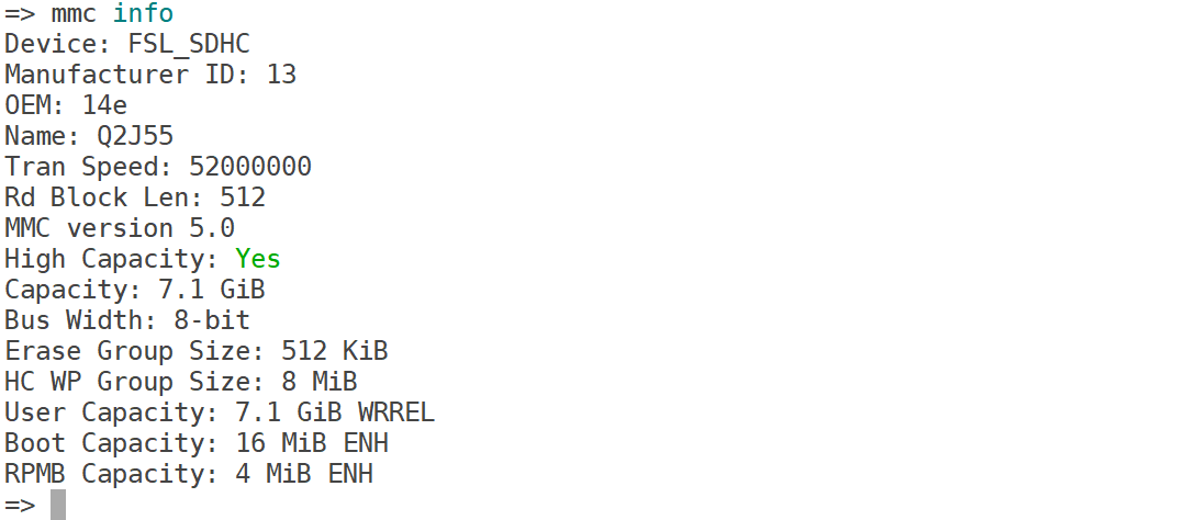

①、 mmc info 命令
mmc info 命令用于输出当前选中的 mmc info 设备的信息,输入命令“mmc info”即可:
mmc info

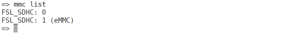

③、mmc list 命令
mmc list 命令用于来查看当前开发板一共有几个 MMC 设备,输入“mmc list”:
mmc list

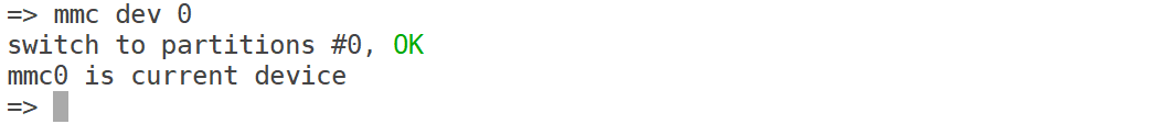

可以看出当前开发板有两个 MMC 设备:FSL_SDHC:0 和 FSL_SDHC:1 (eMMC),这是因为用的是 EMMC 版本的核心板,加上 SD 卡一共有两个 MMC 设备,FSL_SDHC:0 是 SD卡,FSL_SDHC:1(eMMC)是 EMMC。默认会将 EMMC 设置为当前 MMC 设备,输入“mmc info”查询到的是 EMMC 设备信息,而不是 SD 卡。要想查看 SD 卡信息,就要使用命令“mmc dev”来将 SD 卡设置为当前的 MMC 设备。
④、mmc dev 命令
mmc dev 命令用于切换当前 MMC 设备,命令格式如下:
mmc dev [dev] [part]
[dev]用来设置要切换的 MMC 设备号,[part]是分区号。如果不写分区号的话默认为分区 0。使用如下命令切换到 SD 卡:
mmc dev 0	//切换到 SD 卡,0 为 SD 卡,1 为 eMMC
切换到 SD后,mmc0 为当前的 MMC 设备,输入命令“mmc info”可查看 SD 卡信息:

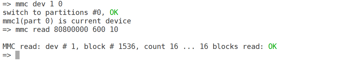

⑥、mmc read 命令
mmc read 命令用于读取 mmc 设备的数据,命令格式如下:
mmc read addr blk# cnt
addr 是数据读取到 DRAM 中的地址,blk 是要读取的块起始地址(十六进制),一个块是 512字节,这里的块和扇区是一个意思,在 MMC 设备中我们通常说扇区,cnt 是要读取的块数量(十六进制)。比如从 EMMC 的第 1536(0x600)个块开始,读取 16(0x10)个块的数据到 DRAM 的0X80800000 地址处,命令如下:
mmc dev 1 0 //切换到 MMC 分区 0
mmc read 80800000 600 10 //读取数据

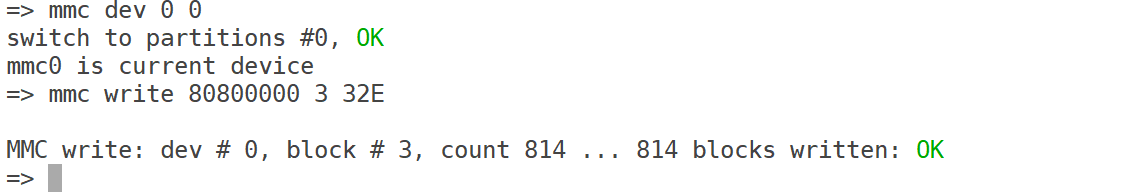

要将数据写到 MMC 设备里面,可以使用命令“mmc write”,格式如下:
mmc write addr blk# cnt
addr 是要写入 MMC 中的数据在 DRAM 中的起始地址,blk 是要写入 MMC 的块起始地址(十六进制),cnt 是要写入的块大小,一个块为 512 字节。我们可以使用命令“mmc write”来升级 uboot,也就是在 uboot 中更新 uboot。这里要用到 nfs 或者 tftp 命令,通过 nfs 或者 tftp 命令将新的 u-boot.bin 下载到开发板的 DRAM 中,然后再使用命令“mmc write”将其写入到 MMC设备中。
TFTP下载:使用 tftp 命令将其下载到 0x80800000 地址处,命令如下:
tftp 80800000 u-boot.imx
u-boot.imx 大小为 379904 字节,379904/512=742,所以我们要向 SD 卡中写入742 个块,如果有小数的话就要加 1 个块。
写入SD卡:使用命令“mmc write”从 SD 卡分区 0 第 2 个块(扇区)开始烧写,一共烧写 742(0x2E6)个块,命令如下:
mmc dev 0 0mmc write 80800000 2 32E
