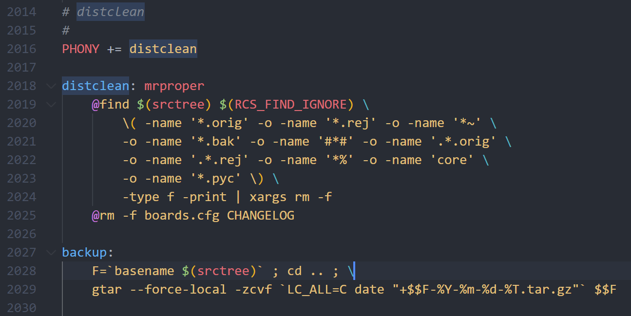

01、清除过程
make distclean 或者 make mrproper
会调用顶层的Makefile的 distclean 规则。

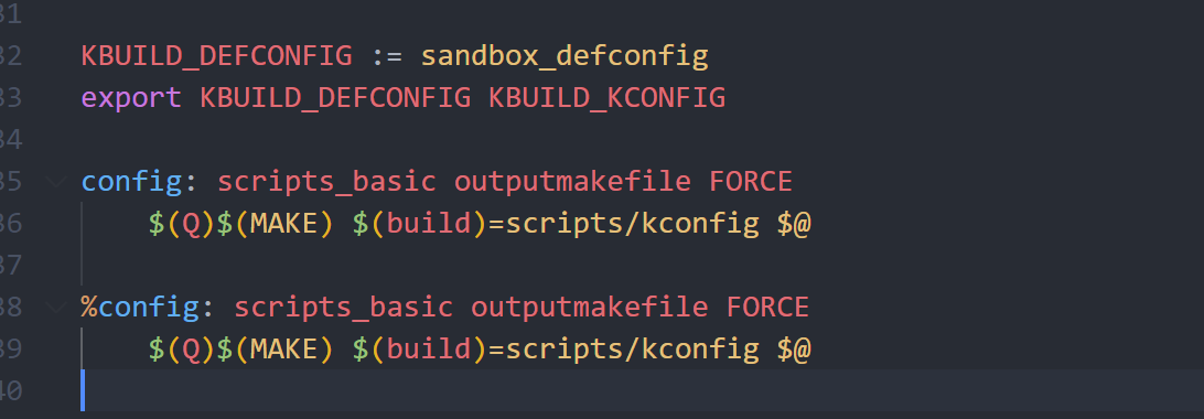

会调用顶层的Makefile的 %config 规则。
%config 规则: %通配符,当输入“make xxx_defconfig”的时候就会匹配到%config 目标:
%config: scripts_basic outputmakefile FORCE
第一步:依赖部分
目标 %config 依赖于 scripts_basic、outputmakefile、FORCE

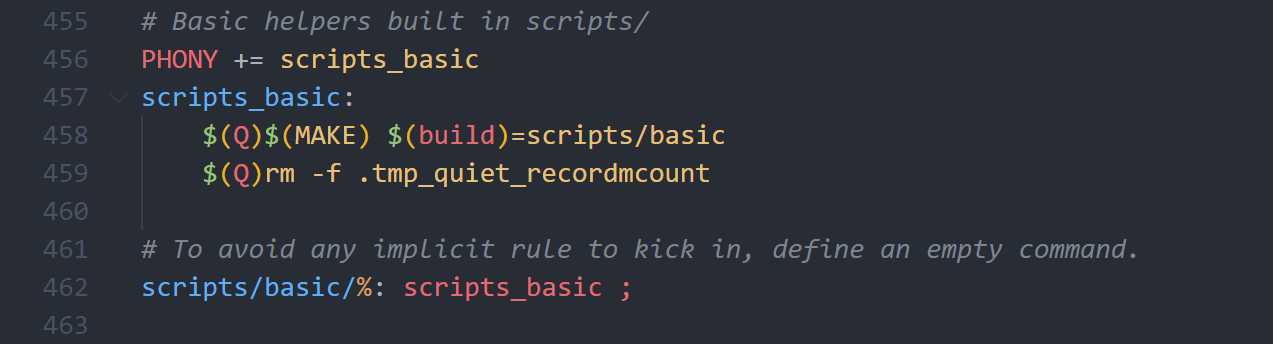

2、scripts_basic目标:
目标不依赖其它目标,会执行以下规则命令:
$(Q)$(MAKE) $(build)=scripts/basic
其中:
Q是显示方式:静默make -s;详细make V=1;不显示make V=0
MAKE=make
build定义在scriptskbuild.include
    build := -f $(srctree)/scripts/Makefile.build obj
    展开后:
    build := -f ./scripts/Makefile.build obj
展开后:
@make -f ./scripts/Makefile.build obj=scripts/basic
@rm -f .tmp_quiet_recordmcount
最终会调用文件./scripts/Makefile.build

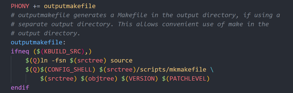

3、outputmakefile目标:
可以通过echo查看KBUILD_SRC为空
mytest:
    @echo KBUILD_SRC = $(KBUILD_SRC)
所以该目标规则没有执行如何命令。
第二步:命令部分
目标 %config 依赖于 scripts_basic、outputmakefile、FORCE ,执行以下命令:
 $(Q)$(MAKE) $(build)=scripts/kconfig $@
展开:
make -f ./scripts/Makefile.build obj=scripts/kconfig xxx_defconfig
也跟文件./scripts/Makefile.build 有关

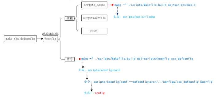

第三步:Makefile.build
上面的分析最后指向以下两条命令:
1、 scripts_basic 目标对应的命令:
打开文件 scripts/Makefile.build,有如下代码:
# Modified for U-Boot
prefix := tpl
src := $(patsubst $(prefix)/%,%,$(obj))
ifeq ($(obj),$(src))
prefix := spl
prefix := .
endif
endif
# The filename Kbuild has precedence over Makefile
kbuild-dir := $(if $(filter /%,$(src)),$(src),$(srctree)/$(src))
kbuild-file := $(if $(wildcard $(kbuild-dir)/Kbuild),$(kbuild-dir)/Kbuild,$(kbuild-dir)/Makefile)
include $(kbuild-file)
使用@echo打印各个变量值,结果如下:
src= scripts/basic
kbuild-dir = ./scripts/basic
kbuild-file = ./scripts/basic/Makefile
include ./scripts/basic/Makefile
其中src的值即为obj=scripts/basic的值。
make执行时未指定目标,会执行Makefile.build中的默认目标,如下:
__build: $(if $(KBUILD_BUILTIN),$(builtin-target) $(lib-target) $(extra-y))
$(if $(KBUILD_MODULES),$(obj-m) $(modorder-target))
$(subdir-ym) $(always)
其中KBUILD_BUILTIN = 1、KBUILD_MODULES = 0,展开后即为:
__build:$(builtin-target) $(lib-target) $(extra-y)) $(subdir-ym) $(always)
image.png?imageView2/2/w/1000
2、 %config 目标对应的命令:
src的值即为obj=scripts/basic的值,所以Makefile.build中各个变量值如下:
src= scripts/kconfig
kbuild-dir = ./scripts/kconfig
kbuild-file = ./scripts/kconfig/Makefile
include ./scripts/kconfig/Makefile
include包含了./scripts/kconfig目录下的Makefile,执行make时会调用scripts/kconfig/ Makefile中的内容,此文件有如下所示内容:
%_defconfig: $(obj)/conf
    $(Q)$< $(silent) --defconfig=arch/$(SRCARCH)/configs/$@ $(Kconfig)
# Added for U-Boot (backward compatibility)
%_config: %_defconfig
目标%_defconfig 刚好和我们输入的 xxx_defconfig 匹配,依赖为$(obj)/conf,展开后就是 scripts/kconfig/conf。接下来就是检查并生成依赖scripts/kconfig/conf。
得到 scripts/kconfig/conf 以后就要执行目标%_defconfig 的命令:
将其展开就是:
@ scripts/kconfig/conf --defconfig=arch/../configs/xxx_defconfig Kconfig
结果是将配置输出到.config 文件中,最终生成 uboot 根目录下的.config 文件。
整体流程图:
参考正点原子linux驱动开发指南,使用conf程序去生成.config;另一种旧版使用mkconfig 去生成config.mk 、config.h。

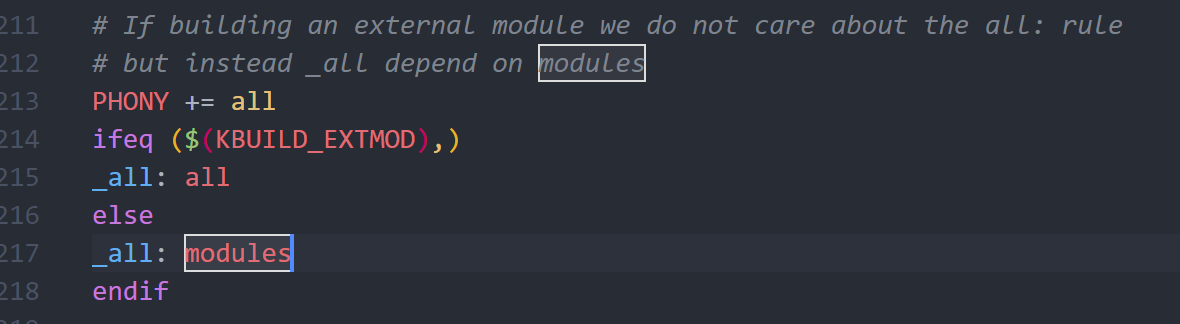

03.make 生成 u-boot.bin 等文件

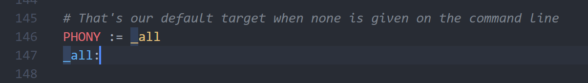

make   //编译u-boot,未指定目标将执行Makefile中默认目标
没有指明目标,使用默认的目标。
如果 KBUILD_EXTMOD(编译模块) 为空的话 _all 依赖于all:

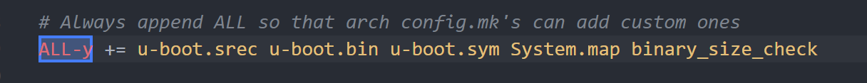

all: $(ALL-y)
其中all依赖于ALL-y,即依赖于 u-boot.srec、u-boot.bin、u-boot.sym等:

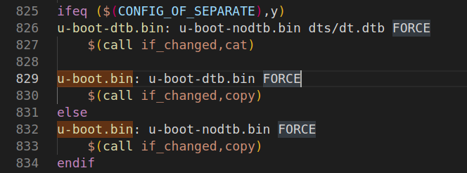

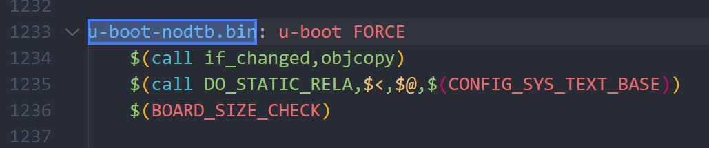

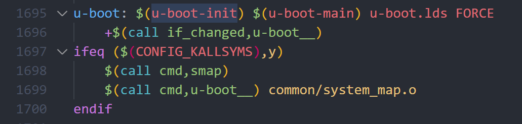

u-boot.bin 依赖 u-boot-nodtb.bin、FORCE目标:
u-boot-nodtb.bin 依赖 u-boot、FORCE目标:

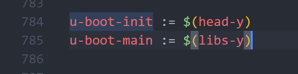

u-boot 依赖 $(head-y):
head-y在 arch/arm/Makefile 定义,即 u-boot 依赖 start.o :
head-y := arch/arm/cpu/$(CPU)/start.o

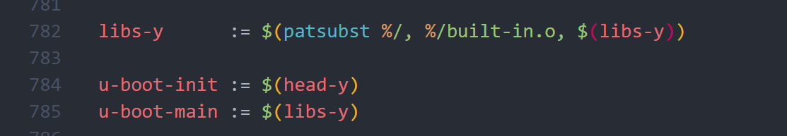

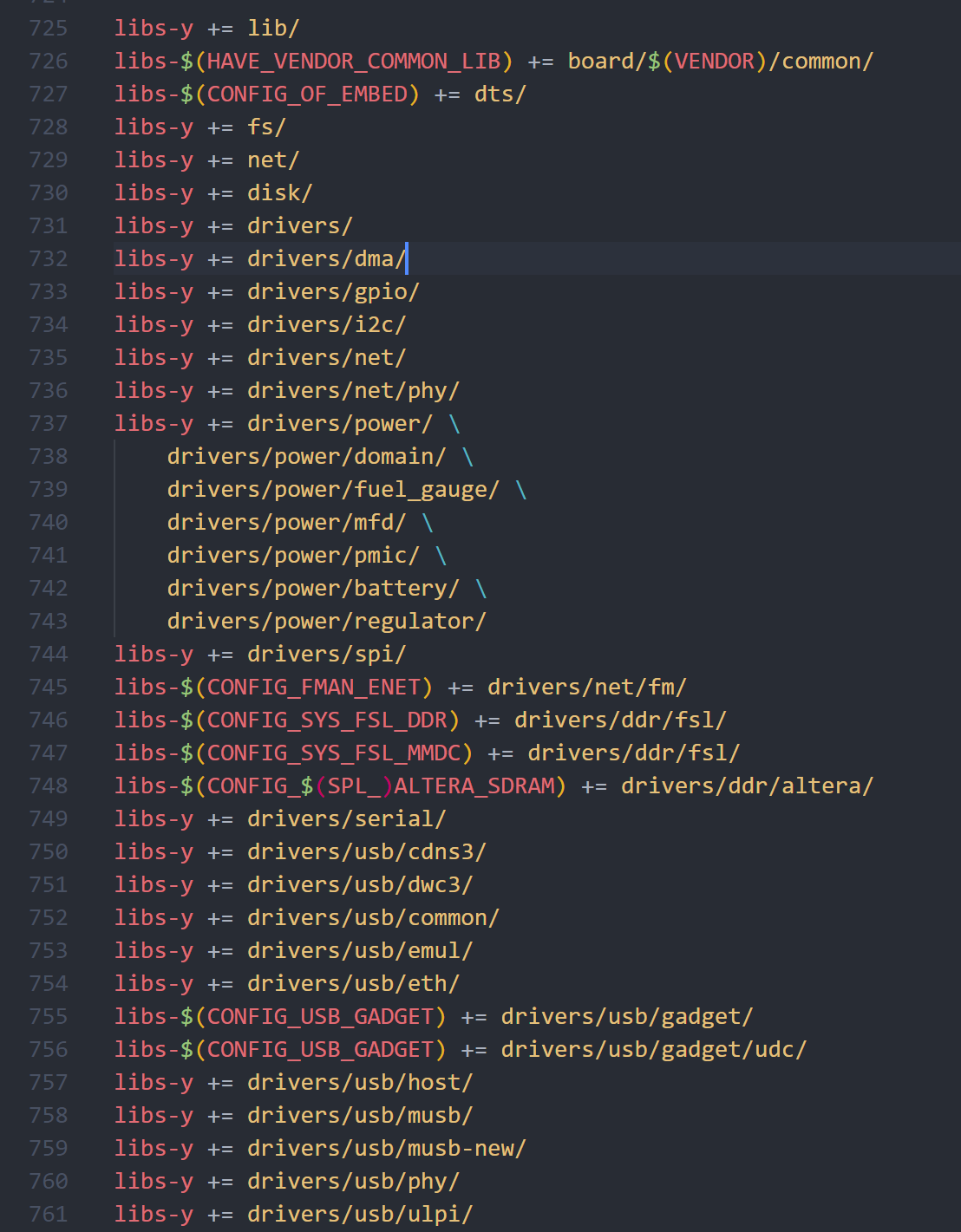

u-boot 依赖 $(libs-y):
libs-y 在顶层 Makefile 中定义,为依赖的源码文件目录:
$(patsubst ,,)
名称:模式字符串替换函数
功能:查找 中的单词(单词以“空格”、“Tab”或“回车”“换行”分隔)是否符合模式
,如果匹配的话,则以替换。这里,可以包括通配符 % ,
表示任意长度的字串。如果 中也包含 % ,那么,中的这
个 % 将是 中的那个 % 所代表的字串。(可以用 来转义,以 % 来表示真实含义的 % 字符)
返回:函数返回被替换过后的字符串。
表示 u-boot 依赖 libs-y 所指定的所有源码路径下的 built-in.o 文件
结论
u-boot 依赖 start.o、 built-in.o 文件,u-boot 将 built-in.o、start.o 文件链接在一起
