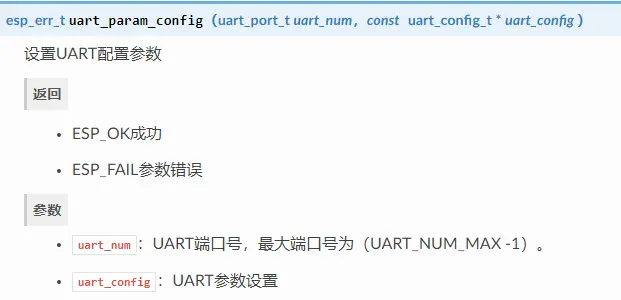

2.1 uart_param_config

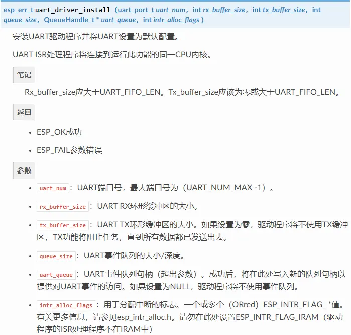

2.2 uart_driver_install

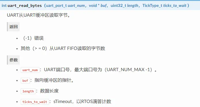

2.3 uart_read_bytes

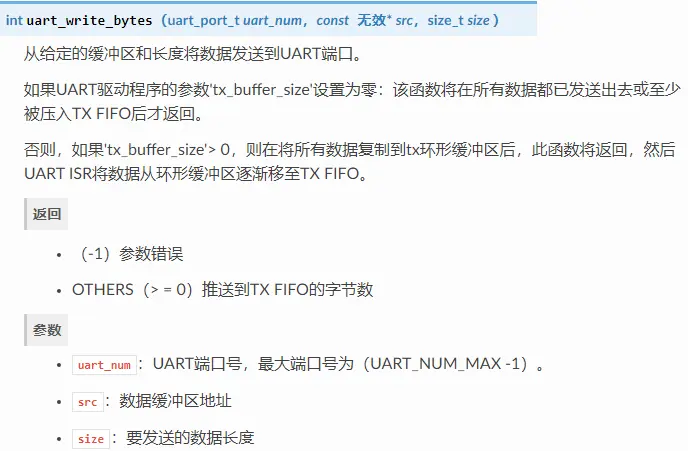

2.4 uart_write_bytes

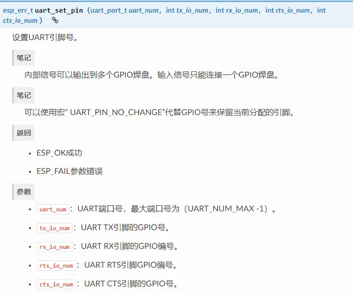

2.5 uart_set_pin
ESP32的串口是支持引脚映射的,比如我的开发板串口一默认的是GPIO9和GPIO10,现在将TX、RX映射到GPIO4和GPIO5上。

3.1 设置通信参数
如设置波特率、数据位、停止位等
在结构体中进行配置:
typedef struct {
    int baud_rate;                      /*!< UART baud rate*/
    uart_word_length_t data_bits;       /*!< UART byte size*/
    uart_parity_t parity;               /*!< UART parity mode*/
    uart_stop_bits_t stop_bits;         /*!< UART stop bits*/
    uart_hw_flowcontrol_t flow_ctrl;    /*!< UART HW flow control mode (cts/rts)*/
    uint8_t rx_flow_ctrl_thresh;        /*!< UART HW RTS threshold*/
    union {
        uart_sclk_t source_clk;         /*!< UART source clock selection */
        bool use_ref_tick  __attribute__((deprecated)); /*!< Deprecated method to select ref tick clock source, set source_clk field instead */
    };} uart_config_t;
3.2 设置通信引脚
请调用函数uart_set_pin()并指定驱动程序应将Tx,Rx,RTS和CTS信号路由至的GPIO引脚号。
如果要为特定信号保留当前分配的管脚号,请传递宏UART_PIN_NO_CHANGE。
应该为不使用的引脚指定相同的宏。
// Set UART pins(TX: IO17 (UART2 default), RX: IO16 (UART2 default), RTS: IO18, CTS: IO19)ESP_ERROR_CHECK(uart_set_pin(UART_NUM_2, UART_PIN_NO_CHANGE, UART_PIN_NO_CHANGE, 18, 19));
3.3 驱动程序安装
设置好通信引脚后,通过调用安装驱动程序uart_driver_install()并指定以下参数:
Tx环形缓冲区的大小
Rx环形缓冲区的大小
事件队列句柄和大小
分配中断的标志
该功能将为UART驱动程序分配所需的内部资源。
// Setup UART buffered IO with event queueconst int uart_buffer_size = (1024 * 2);QueueHandle_t uart_queue;// Install UART driver using an event queue hereESP_ERROR_CHECK(uart_driver_install(UART_NUM_2, uart_buffer_size,
                                        uart_buffer_size, 10, &uart_queue, 0));

3.4.1 发送
准备好要传输的数据后,调用该函数uart_write_bytes()并将数据缓冲区的地址和数据长度传递给该函数。该函数将数据复制到Tx环形缓冲区(立即或在有足够空间可用之后),然后退出。当Tx FIFO缓冲区中有可用空间时,中断服务程序(ISR)将数据从Tx环形缓冲区移至后台的Tx FIFO缓冲区。下面的代码演示了此功能的用法。
// Write data to UART.char* test_str = 'This is a test string.n';uart_write_bytes(uart_num, (const char*)test_str, strlen(test_str));
该功能uart_write_bytes_with_break()类似于uart_write_bytes()但在传输结束时添加了一个串行中断信号。意味着它会在发送完数据之后,设置TX低电平一段时间(RTOS任务节拍为单位)。
// Write data to UART, end with a break signal.uart_write_bytes_with_break(uart_num, 'test breakn',strlen('test breakn'), 100);

UART接收到数据并将其保存在Rx FIFO缓冲区后,需要使用函数进行读出uart_read_bytes()。,这个函数会阻塞待在那里,直到读满需要的字节,或是超时。
在读取数据之前,您可以调用来检查Rx FIFO缓冲区中可用的字节数uart_get_buffered_data_len(),然后再读取相应的内容,这样就不会造成不必要的阻塞。下面给出了使用这些功能的示例。
// Read data from UART.const int uart_num = UART_NUM_2;uint8_t data[128];int length = 0;ESP_ERROR_CHECK(uart_get_buffered_data_len(uart_num, (size_t*)&length));length = uart_read_bytes(uart_num, data, length, 100);
如果不再需要Rx FIFO缓冲区中的数据,则可以通过调用清除缓冲区uart_flush()。
