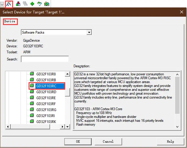

2.1 选择CPU型号
根据你开发板使用的 CPU 具体的型号来选择。如果这里没有出现你想要的 CPU 型号,或者一个型号都没有,那么肯定是你的 KEIL5 没有添加 device 库,查看 GD32F103学习笔记(1)——搭建环境、编译烧写

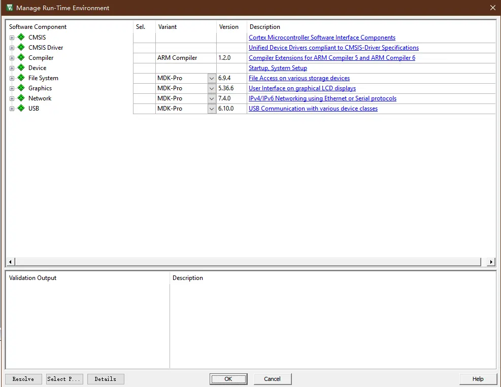

2.2 在线添加库文件
等下我们手动添加库文件,这里我们点击关掉。

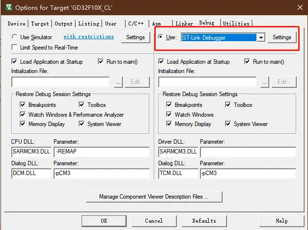

2.6 仿真器配置

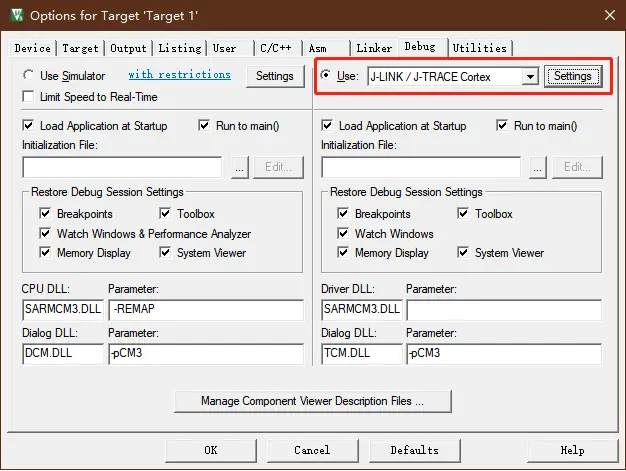

2.6.1 J-Link烧录

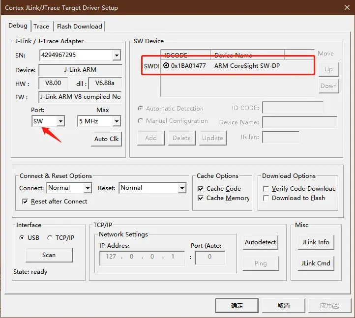

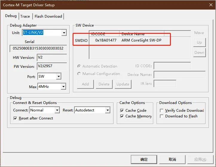

单击 Options for Targe,再选择 Debug 边上是 Use 框是
J-LINK 说明选择正确,再单击 Settings,会跳出有 IDCODE 显示,说明已经找到芯片内核,如果没有显示,排查如图箭头所指的 Port 是否选为 SW,还有 J-LINK 驱动是否正确,一般以上排查都能解决问题,最终有 IDCODE 显示,说明板子硬件连接,工程配置都正确,可以进行下一步下载。
如果用的是JLink V8,很可能会遇到无法正常烧写的问题,参考 解决方法:调试NRF52832工程时JLink提示错误信息read:@0x02000004
ST-LINK 说明选择正确,再单击 Settings,会跳出有 IDCODE 显示,说明已经找到芯片内核,板子硬件连接,工程配置都正确,可以进行下载。

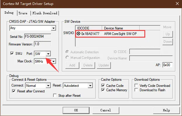

2.6.3 CMSIS-DAP烧录
CMSIS-DAP 说明选择正确,再单击 Settings,会跳出有 IDCODE 显示,说明已经找到芯片内核,箭头所指的 Port 选为 SW,速度选择 5MHz,板子硬件连接,工程配置都正确,可以进行下一步下载。

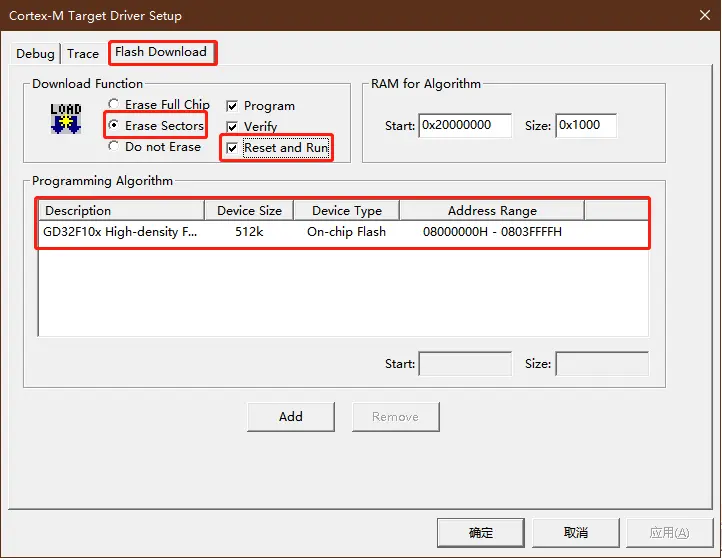

2.7 选择 CPU 型号
这一步的配置也不是配置一次之后完事,常常会因为各种原因需要重新选择,当你下载的时候,提示说找不到 Device 的时候,请确保该配置是否正确。有时候下载程序之后,不会自动运行,要手动复位的时候,也回来看看这里的“Reset and Run”配置是否失效。GD32F103RCT6 用的 FLASH 大小是 512K,所以这里选择 512K 的容量,如果使用的是其他型号的,要根据实际情况选择。

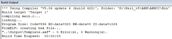

2.8 修改main.c
#include 'gd32f10x.h'int main(void){
while(1)
}}点击编译,显示如下:
一个新的工程模版新建完毕。
