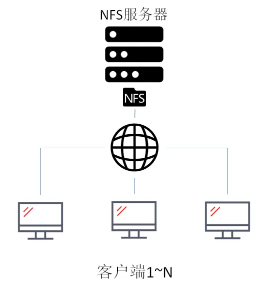

NFS(Network File System) 即网络文件系统,是FreeBSD支持的文件系统中的一种,它允许网络中的计算机之间通过TCP/IP网络共享资源。开启了NFS服务后,客户端访问服务器共享的文件时如同访问本地存储器(磁盘/SD卡/NAND FLASH等)上的文件一样,对于上层应用来说没有任何差别。

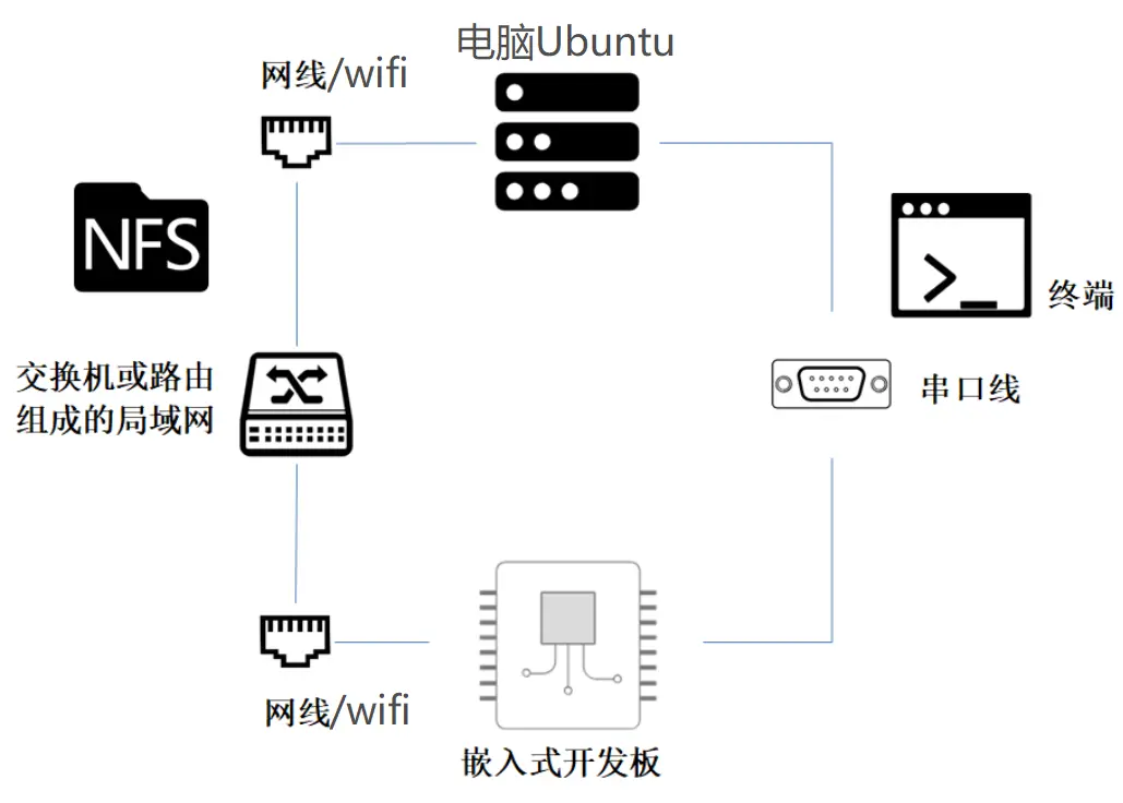

开发板与电脑接入到同一个局域网中,然后电脑提供NFS服务,开发板通过NFS与电脑连接共享文件。电脑生成的目标板应用程序放在NFS的共享文件夹内,开发板访问该文件夹执行应用程序进行测试。
在另一方面,电脑与开发板通过串口连接,使用串口终端控制开发板。

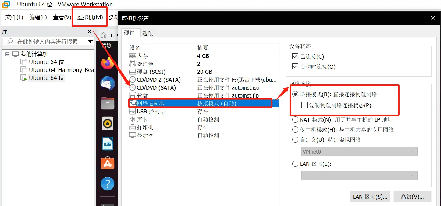

把虚拟机的网络连接方式改成桥接模式

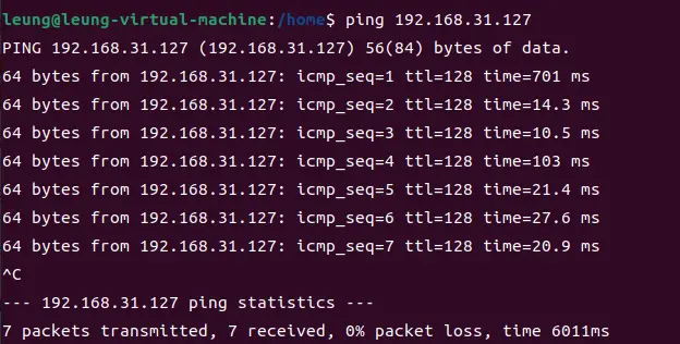

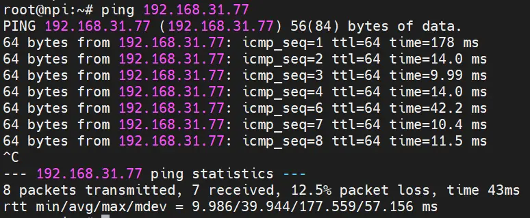

2.2 互ping测试
连接好网络后在电脑和开发板之间进行互ping测试,以保证网络互通。
电脑ping开发板:
开发板ping电脑:

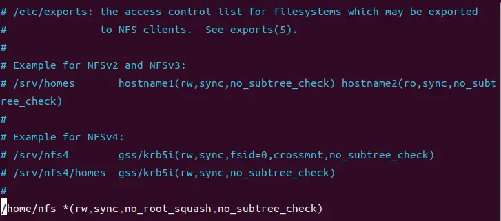

2.3 修改配置文件/etc/exports
安装NFS服务后,会新增一个/etc/exports文件(即/etc目录下名字为exports的文件),NFS服务根 据它的配置来运行。
sudo vim /etc/exports
在/etc/exports最后一行添加:
/home/nfs *(rw,sync,no_root_squash,no_subtree_check)
*:允许所有的网段访问,也可以使用具体的IP
rw:挂接此目录的客户端对该共享目录具有读写权限
sync:资料同步写入内存和硬盘
no_root_squash:root用户具有对根目录的完全管理访问权限
no_subtree_check:不检查子目录权限,默认配置
详细的配置参数可以查看 man 5 exports

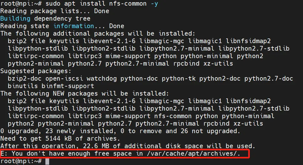

执行安装NFS客户端:
sudo apt install nfs-common -y
注意,如果你的板子是512M Nand版本的,并且使用的是野火带Qt的镜像。需要重新使用usb烧写纯净版系统镜像。否则会报错,提示磁盘空间不足!

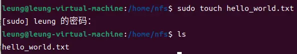

3.4 测试NFS共享目录

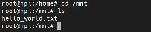

挂载成功后,在NFS服务器的共享目录下,输入 sudo touch hello_world.txt 命令, 则在共享目录下创建一个hello_world.txt文件,如下图:
进入开发板的/mnt目录下,可以查看到NFS服务器的共享目录中的hello_world.txt文件。 如下图:
