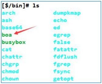

boa 拷贝到开发板的 bin 目录下

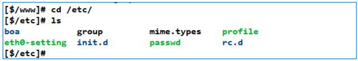

然后在开发的 etc 目录下用命令 touch group 命令建立 group 文件,如图 80.17 所示。

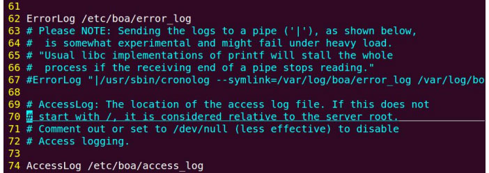

找到“ErrorLog ”和“AccessLog”这两行,指定 log 文件的路径,文件就会自动在此路径创建,修改成如图 80.19:

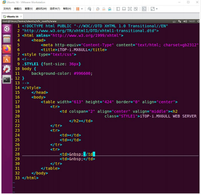

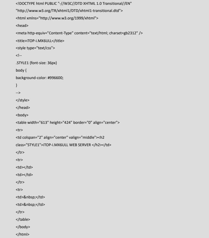

进入到前面创建的 www 目录,然后使用 vi index.html 命令建立 index.html 文件,在里面输入下面的代码:(注意:web 页面不要包含汉字)代码如图 80.23 所示:
然后保存并退出 index.html,至此基于 boa 的 web 服务器就搭建完成了,上面创建的 index.html 是一个简单的网页,用于测试。输入“boa”启动 web 服务器

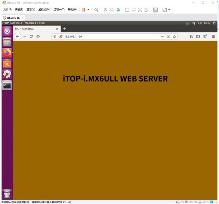

在 Ubuntu 的浏览器输入开发版的 IP 地址可以看到我们放入的 index.html 网页:
