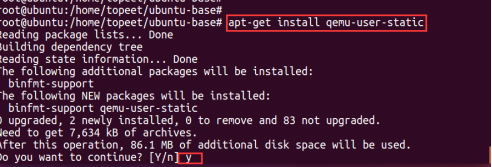

QEMU是专门模拟不同机器架构的软件,在ubuntu中对其支持良好,若需要挂载ubuntu armhf版本的文件,必须安装qemu-user-static工具。
首先Ubuntu下使用命令“apt-get install qemu-user-static”安装,安装过程中按y继续。如图 2.1所示:
这一步骤是将qemu-user-static安装到了pc的ubuntu上,然后使用命令

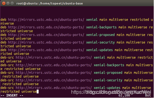

然后修改根文件系统软件源,使用命令“vim ./etc/apt/sources.list”进入该文件。如图 3.2所示:
添加ubuntu arm源,我选择的是中科大的源,在文末添加如下内容:
deb http://mirrors.ustc.edu.cn/ubuntu-ports/ xenial main multiverse restricted universe
deb http://mirrors.ustc.edu.cn/ubuntu-ports/ xenial-backports main multiverse restricted universe
deb http://mirrors.ustc.edu.cn/ubuntu-ports/ xenial-proposed main multiverse restricted universe
deb http://mirrors.ustc.edu.cn/ubuntu-ports/ xenial-security main multiverse restricted universe
deb http://mirrors.ustc.edu.cn/ubuntu-ports/ xenial-updates main multiverse restricted universe
deb-src http://mirrors.ustc.edu.cn/ubuntu-ports/ xenial main multiverse restricted universe
deb-src http://mirrors.ustc.edu.cn/ubuntu-ports/ xenial-backports main multiverse restricted universe
deb-src http://mirrors.ustc.edu.cn/ubuntu-ports/ xenial-proposed main multiverse restricted universe
deb-src http://mirrors.ustc.edu.cn/ubuntu-ports/ xenial-security main multiverse restricted universe
deb-src http://mirrors.ustc.edu.cn/ubuntu-ports/ xenial-updates main multiverse restricted universe
如图 3.3所示:
保存并退出。

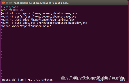

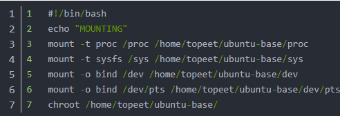

(1)首先在本机挂载刚刚下载好的文件系统,需要挂载proc, sys, dev, dev/pts等文件系统。使用命令“vi mount.sh”添加挂载脚本。如图 4.1所示:
挂载过程的脚本umount.sh内容如下:
如图 4.2:
保存退出:

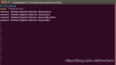

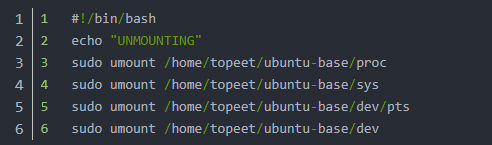

(2)然后使用命令“vi umount.sh”添加卸载脚本。如图 4.3所示:
卸载过程的脚本umount.sh内容如下:
如图 4.4所示:
保存并退出。

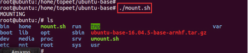

(4)然后使用命令“mount.sh”运行挂载。如图 4.6所示:
此时我们可以看到,根目录切换成了当前制作ubuntu的目录。

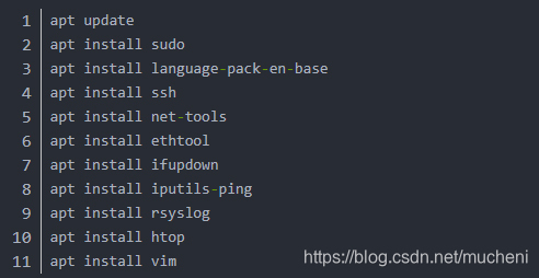

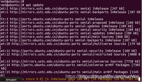

(5)由于ubuntu base是一个最小根文件系统,很多命令和软件都没有,因此我们需要先安装一下常用的命令和软件,输入如下命令:
部分截图如图 4.7所示:
