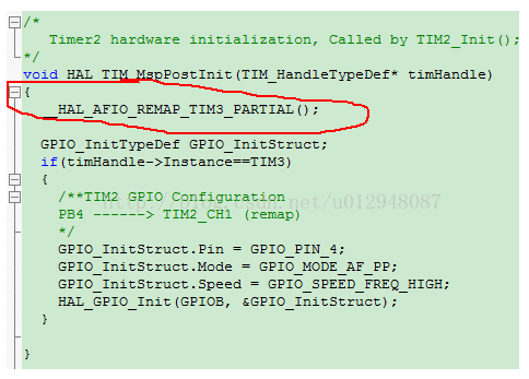

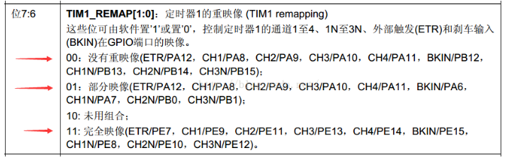

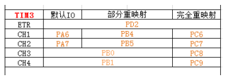

HAL库重映射(以定时器为例):
由上图可见:
  部分重映射:只改变CH1、CH2管脚;
  完全重映射:CH1~CH4管脚全部改变。

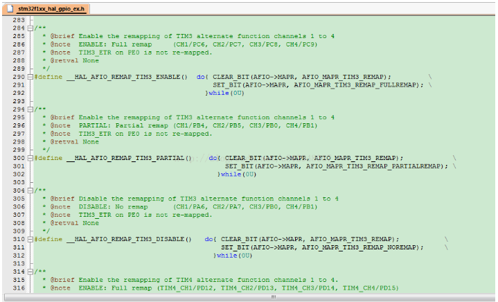

1. 在stm32f1xx_hal_gpio_ex.h找到重映射语句
2. 添加到管脚定义语句前
3. 完成
