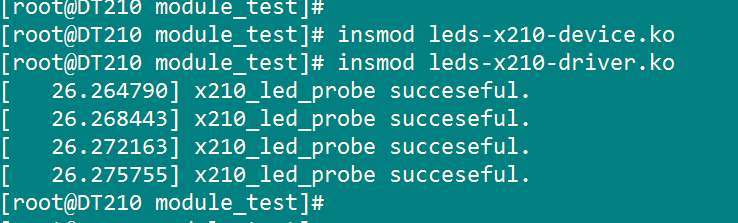

当我们执行第一个insmod的时候,并没有出现后面的4条打印信息,只是执行了leds_x210_init函数(一次insmod只能对应执行一次xxx_init函数,
一次rmmod只能对应执行一次xxx_exit函数),这里并没有放置打印语句的信息,因为此时匹配并不会成功,所以不会执行驱动层probe函数;
而当执行第二个insmod的时候,此时platform总线下的match函数匹配就会成功,因为对应有4个led设备,所以就会匹配4次,执行了4次probe
函数打印出相应的信息。
