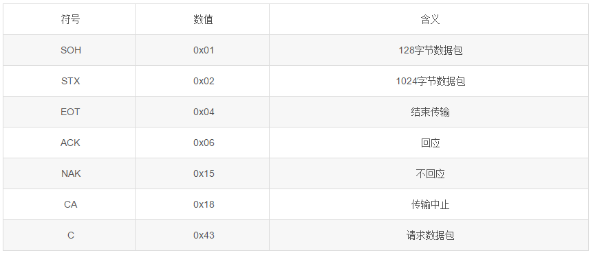

YModem的传输过程就是上面所示。但是上面传输过程中存在许多通信信号,它们的数值与意义如下表所示:

  1. EOT信号由发送端发送
  2. CA中止传输信号也有发送端发送
  3. C的含义在英文的数据手册上的意思有点难以理解,我个人理解成请求数据包,如开始传输的发送C请求起始帧数据,然后再发送C请求文件数据帧,最后有发送一次C请求结束帧!

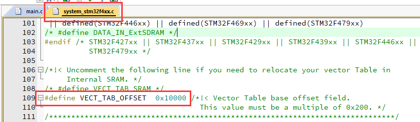

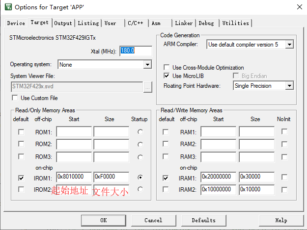

APP文件修改
1、更改下载地址和文件大小,APP的起始地址 = BootLoader起始地址 + BootLoader的文件大小
2、更改中断向量偏移地址(system_stm32f4xx.c),中断向量偏移地址 = APP的起始地址

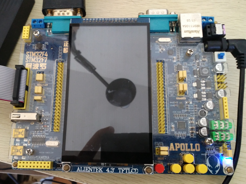

开机界面如下图所示:

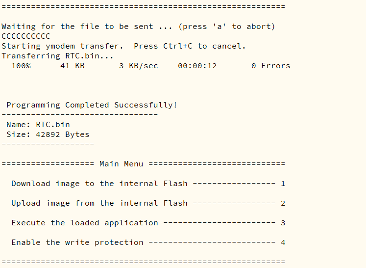

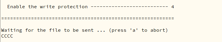

输入数字1(界面不会回显数字),提示下载程序,如果长时间未下载,则会打印‘C’,这是因为Ymodem协议,在等待接收数据;
将文件以Ymodem协议发送成功后,会显示文件名、文件大小等提示信息,并且重新进入到Main Menu 菜单界面

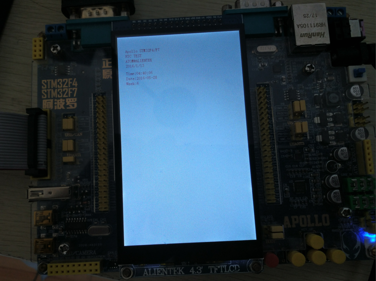

输入数字 3 后,提示程序开始运行

app的运行地址 = BootLoader运行地址 + BootLoader大小;
