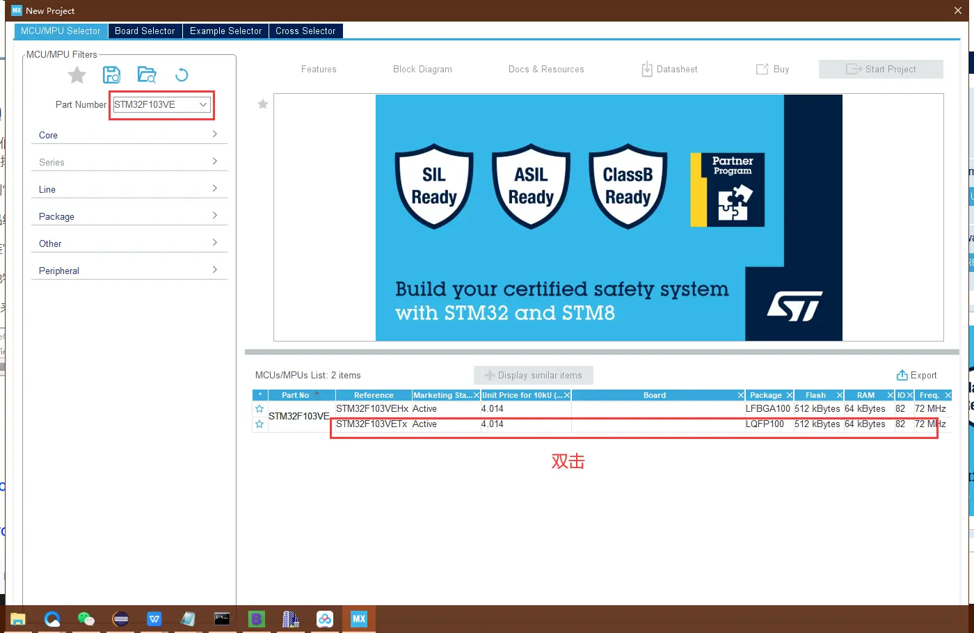

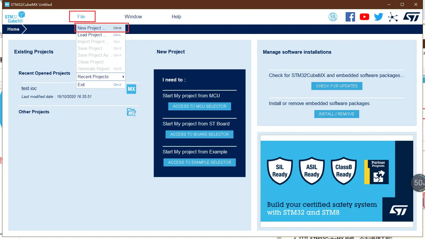

1. 打开 STM32CubeMX 软件,点击“新建工程”
2. 选择 MCU 和封装

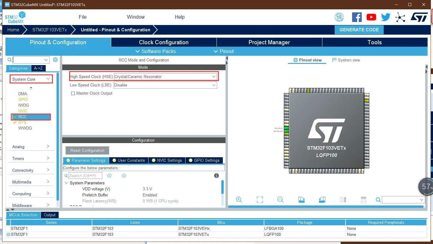

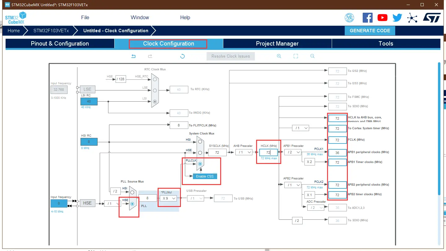

3. 配置时钟
RCC 设置,选择 HSE(外部高速时钟) 为 Crystal/Ceramic Resonator(晶振/陶瓷谐振器)
选择 Clock Configuration,配置系统时钟 SYSCLK 为 72MHz
修改 HCLK 的值为 72 后,输入回车,软件会自动修改所有配置

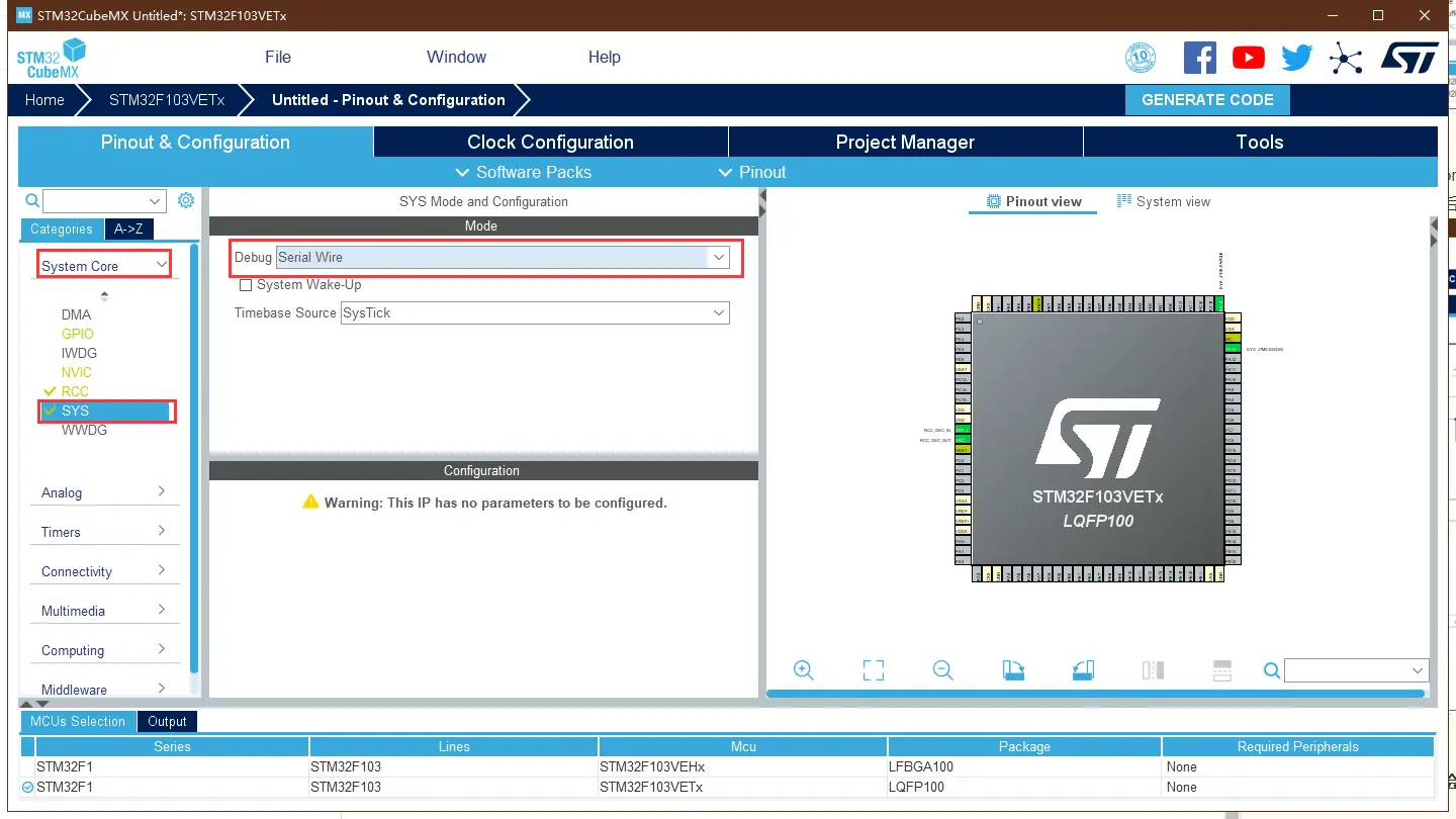

4. 配置调试模式
非常重要的一步,否则会造成第一次烧录程序后续无法识别调试器
SYS 设置,选择 Debug 为 Serial Wire

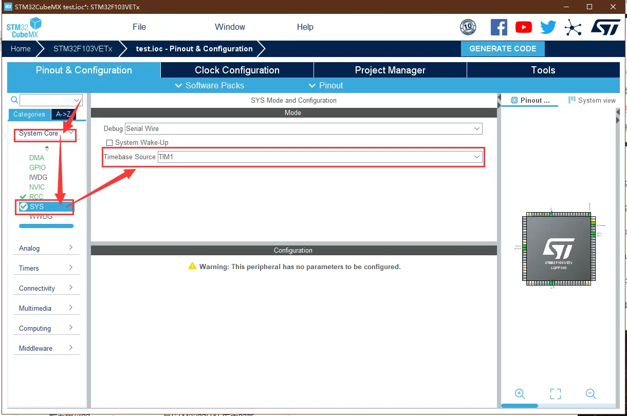

三、SYS Timebase Source
在 System Core 中选择 SYS ,对 Timebase Source 进行设置,选择 TIM1 作为HAL库的时基(除了 SysTick 外都可以)。
在基于STM32 HAL的项目中,一般需要维护的 “时基” 主要有2个:
  1. HAL的时基,SYS Timebase Source
  2. OS的时基(仅在使用OS的情况下才考虑)
而这些 “时基” 该去如何维护,主要分为两种情况考虑:
  • 裸机运行:
    可以通过 SysTick(滴答定时器)或 (TIMx)定时器 的方式来维护 SYS Timebase Source,也就是HAL库中的 uwTick,这是HAL库中维护的一个全局变量。在裸机运行的情况下,我们一般选择默认的 SysTick(滴答定时器) 方式即可,也就是直接放在 SysTick_Handler() 中断服务函数中来维护。
  • 带OS运行:
    前面提到的 SYS Timebase Source 是STM32的HAL库中的新增部分,主要用于实现 HAL_Delay() 以及作为各种 timeout 的时钟基准。

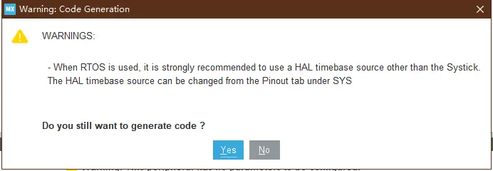

    在使用了OS(操作系统)之后,OS的运行也需要一个时钟基准(简称“时基”),来对任务和时间等进行管理。而OS的这个 时基 一般也都是通过 SysTick(滴答定时器) 来维护的,这时就需要考虑 “HAL的时基” 和 “OS的时基” 是否要共用 SysTick(滴答定时器) 了。
    如果共用SysTick,当我们在CubeMX中选择启用FreeRTOS之后,在生成代码时,CubeMX一定会报如下提示:
强烈建议用户在使用FreeRTOS的时候,不要使用 SysTick(滴答定时器)作为 “HAL的时基”,因为FreeRTOS要用,最好是要换一个!!!如果共用,潜在一定风险。

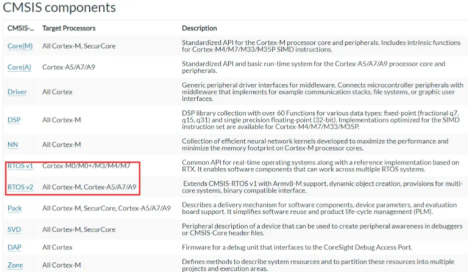

在 Middleware 中选择 FREERTOS 设置,并选择 CMSIS_V1 接口版本
CMSIS是一种接口标准,目的是屏蔽软硬件差异以提高软件的兼容性。RTOS v1使得软件能够在不同的实时操作系统下运行(屏蔽不同RTOS提供的API的差别),而RTOS v2则是拓展了RTOS v1,兼容更多的CPU架构和实时操作系统。因此我们在使用时可以根据实际情况选择,如果学习过程中使用STM32F1、F4等单片机时没必要选择RTOS v2,更高的兼容性背后时更加冗余的代码,理解起来比较困难。

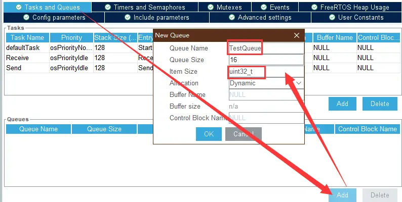

4.2 创建队列Queue
在 Tasks and Queues 进行配置。
创建一个消息队列TestQueue,
  • Queue Name: 队列名称
  • Queue Size: 队列能够存储的最大单元数目,即队列深度
  • Queue Size: 队列中数据单元的长度,以字节为单位
  • Allocation: 分配方式:Dynamic 动态内存创建
  • Buffer Name: 缓冲区名称
  • Buffer Size: 缓冲区大小
  • Conrol Block Name: 控制块名称

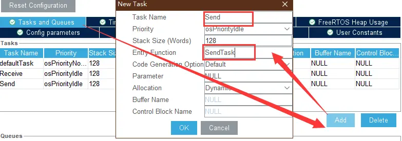

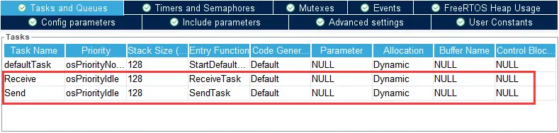

4.3 创建任务Task
我们创建两个任务,一个消息接收任务,一个消息发送任务。
  • Task Name: 任务名称
  • Priority: 优先级,在 FreeRTOS 中,数值越大优先级越高,0 代表最低优先级
  • Stack Size (Words): 堆栈大小,单位为字,在32位处理器(STM32),一个字等于4字节,如果传入512那么任务大小为512*4字节
  • Entry Function: 入口函数
  • Code Generation Option: 代码生成选项
  • Parameter: 任务入口函数形参,不用的时候配置为0或NULL即可

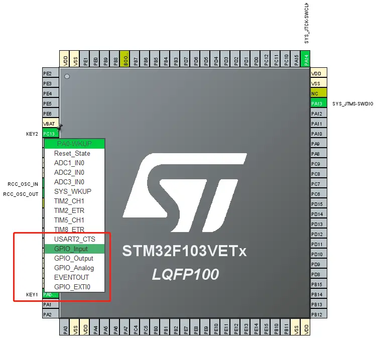

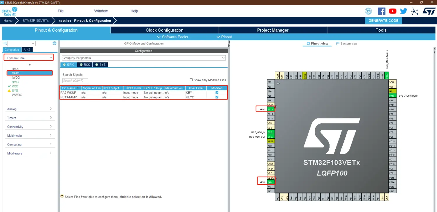

5.1 参数配置
在 System Core 中选择 GPIO 设置。
在右边图中找到按键对应引脚,选择 GPIO_Input。

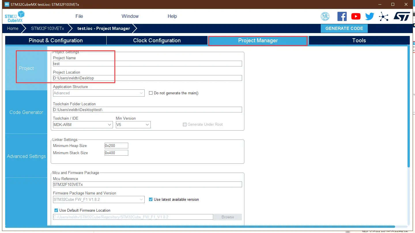

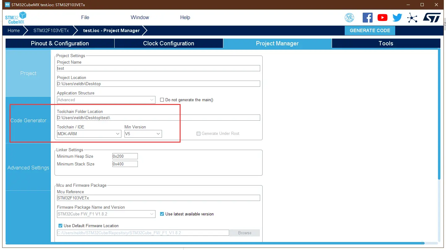

七、生成代码
输入项目名和项目路径
选择应用的 IDE 开发环境 MDK-ARM V5

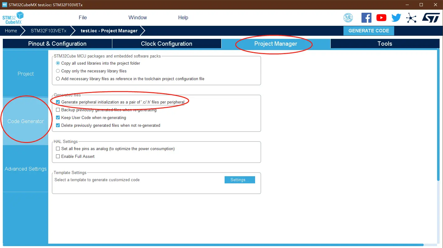

每个外设生成独立的 ’.c/.h’ 文件
不勾:所有初始化代码都生成在 main.c
勾选:初始化代码生成在对应的外设文件。 如 GPIO 初始化代码生成在 gpio.c 中。
点击 GENERATE CODE 生成代码
