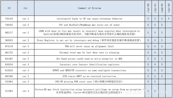

1.1.1 内核
GD32采用二代的M3内核,STM32主要采用一代M3内核,下图是ARM公司的M3内核勘误表,GD使用的内核只有752419这一个BUG。

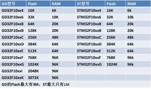

1.2.2 Flash和RAM容量
GD32的Flash最大有3M,STM32最大只有1M。

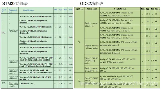

1.3 功耗区别
功耗区别(以128k以下容量的作为参考)
模式GD32F10xSTM32F10x
睡眠模式 Sleep12.4mA7.5mA
深度睡眠模式 Deep Sleep1.4mA24uA
待机模式 Stand By10.5uA3.4uA
运行功耗32.4mA/72M52mA/72M
功耗上GD32的静态功耗要相对高一点。从上面的表可以看出GD的产品在相同主频情况下,GD的运行功耗比STM32小,但是在相同的设置下GD的停机模式、待机模式、睡眠模式比STM32还是要高的。

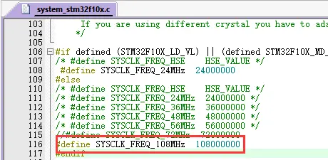

3.3.2 以108MHz运行
  1. 打开 system_stm32f10x.c,将原有的宏注释掉,然后手动添加新的108MHz的宏
代码如下:
#define SYSCLK_FREQ_108MHz  108000000

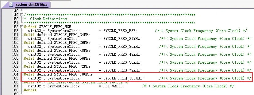

  1. 因为改了宏,下面通过宏来给 SystemCoreClock 赋值也要修改
代码如下:
#elif defined SYSCLK_FREQ_108MHz
  uint32_t SystemCoreClock         = SYSCLK_FREQ_108MHz;       /*!< System Clock Frequency (Core Clock) */

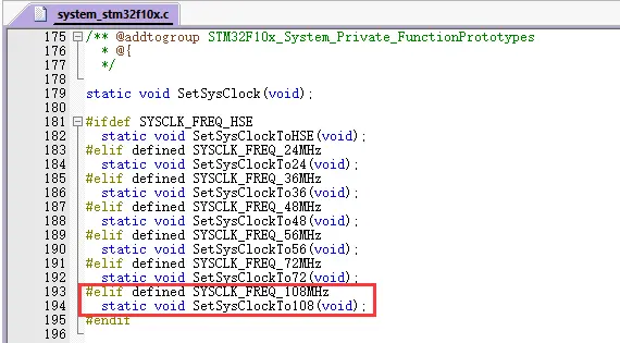

  1. 然后还要修改通过宏来选择的函数,就是用来初始化系统时钟配置的,最主要的函数(这个函数是本来没有的,自己设置的)
代码如下:
  static void SetSysClockTo108(void);

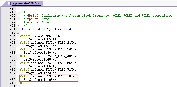

  1. 同理,SetSysClock() 也要修改
代码如下:
  SetSysClockTo108();
  1. 最后实现108MHz的函数 SetSysClockTo108(),可以在文件最下面实现,注释掉上面一行的 #endif

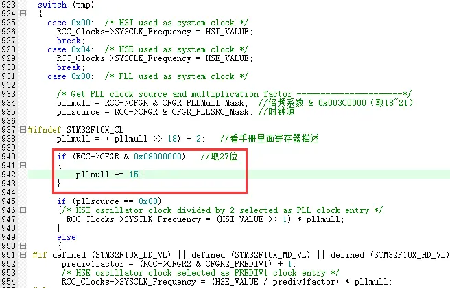

还没结束,这样的话可以实现108MHz,但会有串口波特率错误的BUG,还需要以下修改。

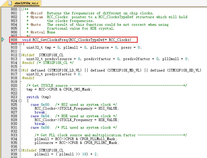

3.4 修改RCC文件
时钟改为108MHz后如果不修改RCC文件会导致串口不合适,需要修改 stm32f10x_rcc.c 文件。具体不懂可以参考GD的手册。
打开 stm32f10x_rcc.c,找到 RCC_GetClocksFreq() 函数
增加一段这样的代码就可以了
代码如下:

      /* Get PLL clock source and multiplication factor ----------------------*/
      pllmull = RCC->CFGR & CFGR_PLLMull_Mask;  //倍频系数 & 0x003C0000(取18~21)
      pllsource = RCC->CFGR & CFGR_PLLSRC_Mask; //时钟源
#ifndef STM32F10X_CL
      pllmull = ( pllmull >> 18) + 2;   //看手册里面寄存器描述
      if (RCC->CFGR & 0x08000000)   //取27位
          pllmull += 15;
