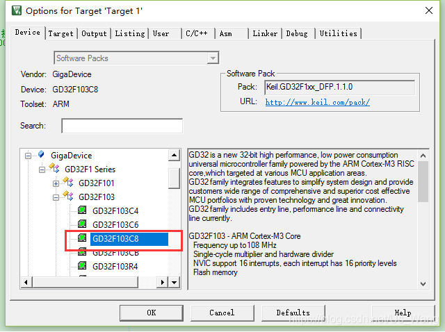

使用相同FLASH和管脚数量相同的芯片,例如GDF103C8T6移植STM32F103C8T6程序。虽然两个款芯片的寄存器地址以及架构基本相同。但是需要注意的是GD32F10x主频是108兆,但是STM32F10x主频是72兆。所以需要针对以RCC时钟进行修改。
例如打开原子哥的ALIENTEK MINISTM32 实验8 PWM输出实验例程
先将芯片的选项进行修改
wKgZomV75wiAFetjAACyvatd3q0780.png?imageView2/2/w/1000
然后将STM32的启动文件替换成GD的启动文件,关于STM32启动,点击:详解STM32启动文件。
wKgZomV75wiAchmJAAAJ-0RPkVE025.png?imageView2/2/w/1000
当然也可以不替换,我这里选择替换掉。
wKgaomV75wiAaeamAAAQa8lifn0067.png?imageView2/2/w/1000

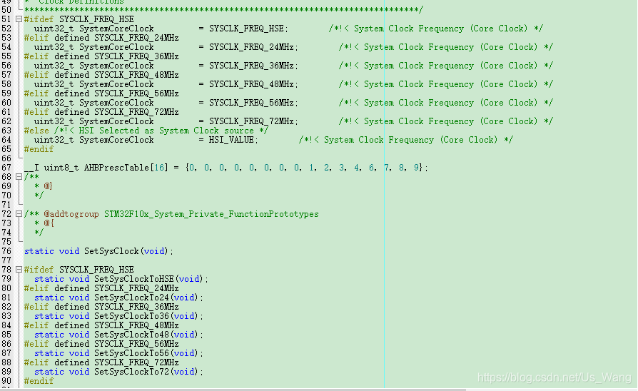

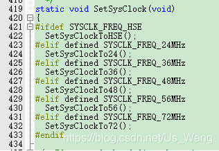

②修改system_stm32f10x.c文件
按照72MHz方式,添加108兆代码
1)
wKgaomV75wiAZWABAAANRmnSWLc425.png?imageView2/2/w/1000
改为
wKgZomV75wiAVrMnAAAMDeojOEc638.png?imageView2/2/w/1000

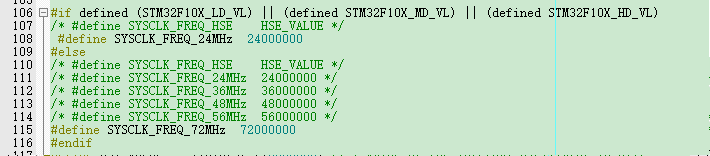

2)将
wKgaomV75wiAQ-orAACMq7o6aIM458.png?imageView2/2/w/1000
改为
wKgaomV75wiAQ-Y_AACecop0W-s195.png?imageView2/2/w/1000

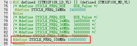

3)将
wKgaomV75wmAMMr5AAAu6puY0Gs454.png?imageView2/2/w/1000
改为
wKgZomV75wiAY7IyAAAIPC-L0fs803.png?imageView2/2/w/1000

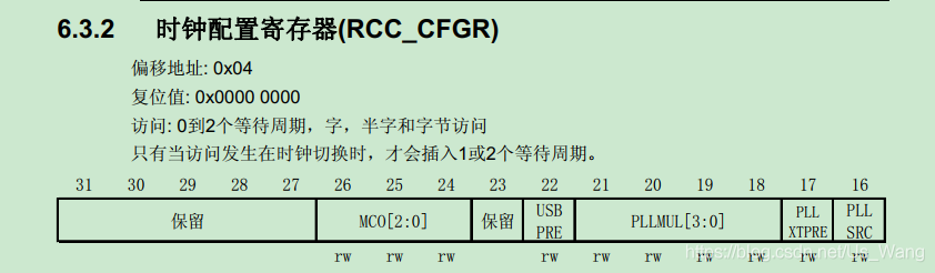

wKgZomV75wmAV9WIAADoFbohoRs367.png?imageView2/2/w/1000

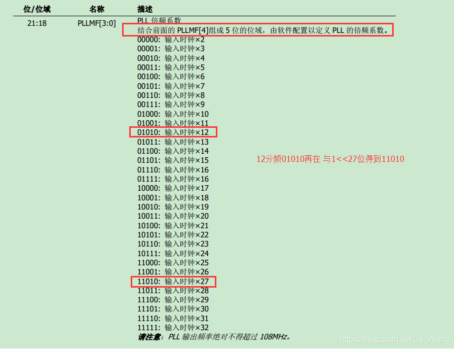

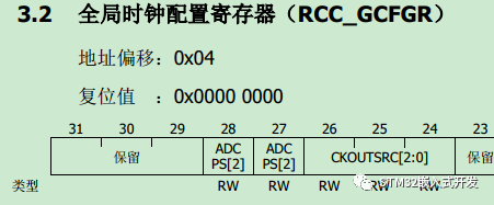

STM32的27位28位是保留的,但是GD的是用来配合PLL倍频的
wKgZomV75wiAaP5fAAB8_LT1Caw047.png?imageView2/2/w/1000

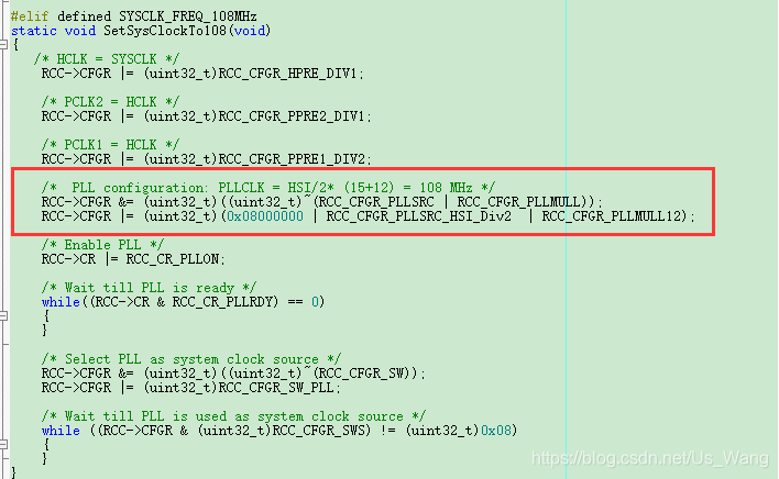

在最后添加108兆的时钟配置程序
wKgZomV75wiAD9IDAABOvGgpz20692.png?imageView2/2/w/1000
全局时钟配置寄存器在GD中命名时RCC_GCFGR,在STM32中命名为RCC_CFGR,关于PLL倍频系数配置PLLMF不同,红框内是先将HSE(8兆)分频为2得到4兆,然后27倍频得到108兆。

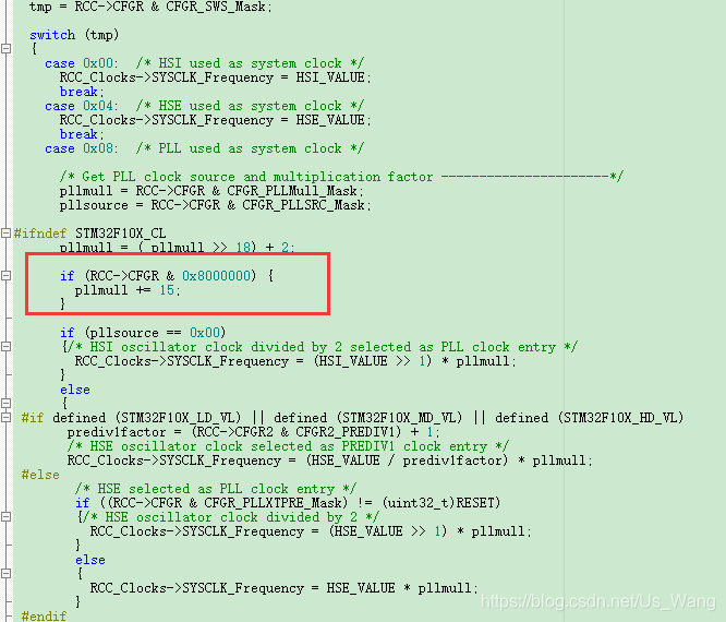

然后修改读取时钟的函数void RCC_GetClocksFreq(RCC_ClocksTypeDef* RCC_Clocks)
wKgaomV75wiAdgqwAABmIMFgYXI897.png?imageView2/2/w/1000
当发现时RCC_CFGR第27位置位了,就将倍频数从12+15 = 27.
