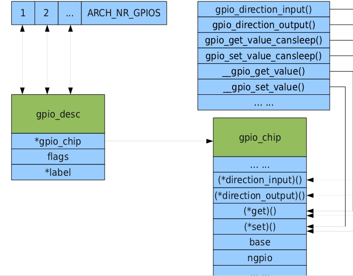

上篇最后提出的疑问是结构体gpio_chip中的成员函数set等是怎么实现的,在回答之前先介绍下gpio_desc这个结构体。
     如上图所示,右上方部分为GPIO驱动对其它驱动提供的GPIO操作接口,其对应的右下方部分为GPIO硬件操作接口,也就是说对外提供的接口最终会一一对应的对硬件GPIO进行操作。
     再来看左边部分,左上方部分为一全局数组,记录各个GPIO的描述符,即对应左下方的gpio_desc结构体,其中gpio_chip指向硬件层的GPIO,flags为一标志位,用来指示当前GPIO是否已经占用,当用gpio_request申请GPIO资源时,flags位就会置位,当调用gpio_free释放GPIO资源时,flags就会清零。label是一个字符串指针,用来作说明。
     在软件上,我们首先通过函数gpiochip_add注册一个gpio_chip对应的gpio_desc到全局数组gpio描述符中。其中,一个描述符对应一个GPIO,所以如果我们要使用多个GPIO,那么就在gpio_chip结构体的ngpio指定个数,base为起始的GPIO号。
//每个引脚分配一个gpio_desc数据结构
struct gpio_desc {
    struct gpio_chip    *chip;
    unsigned long        flags;

下面分析gpio_desc中成员chip的成员函数的实现:

__init void s3c_gpiolib_add(struct s3c_gpio_chip *chip)
    struct gpio_chip *gc = &chip->chip;
    int ret;
    BUG_ON(!chip->base);
    BUG_ON(!gc->label);
    BUG_ON(!gc->ngpio);
    spin_lock_init(&chip->lock);// 初始化s3c_gpio_chip的自旋锁
if (!gc->direction_input)
        gc->direction_input = s3c_gpiolib_input;//chip->direction_input
    if (!gc->direction_output)
        gc->direction_output = s3c_gpiolib_output;//chip->direction_output
    if (!gc->set)
        gc->set = s3c_gpiolib_set;//chip->set此处就回答了上篇的疑问
    if (!gc->get)
        gc->get = s3c_gpiolib_get;//chip->get

int gpiochip_add(struct gpio_chip *chip) // 在gpio_desc[]中分配空间,并链接chip结构;注册一个gpio_chip对应的gpio_desc到全局数组gpio描述符中
    int        status = 0;
    unsigned    id;
    int        base = chip->base;
    if ((!gpio_is_valid(base) || !gpio_is_valid(base + chip->ngpio - 1))
            && base >= 0) {
        status = -EINVAL;
        goto fail;
    spin_lock_irqsave(&gpio_lock, flags);
    if (base < 0) {
        base = gpiochip_find_base(chip->ngpio);// 这个函数在gpiolib.c中,在gpio_desc[]中分配chip->ngpio个空间(从最后往前分配),返回第一个index
